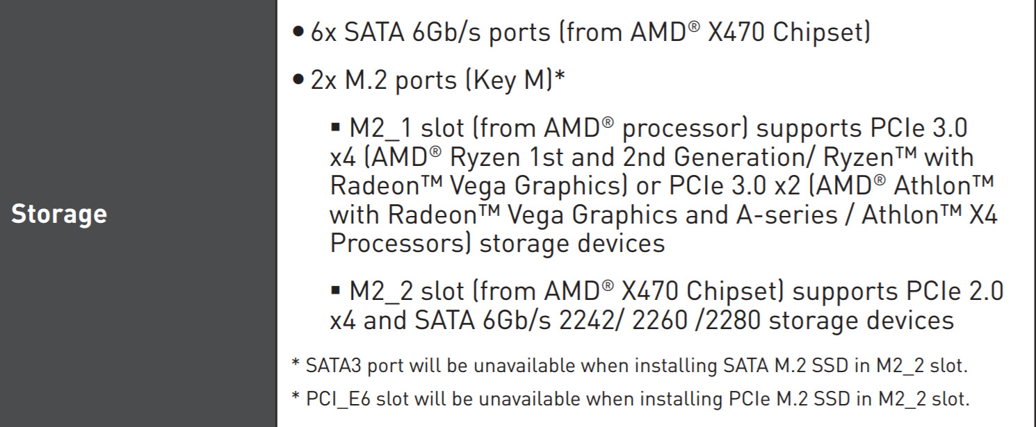

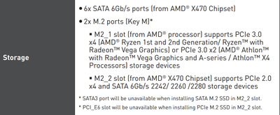

DENis_S писал(а):
Почему только MSI x470 M7 шарит во втором M2 PCI-E v2 с mSATA?
То есть только на этой плате можно установить NVMe 4хPCI-E g3 в M2.1 и mSATA в M2.2 или NVMe 4хPCI-E g3 и NVMe 4хPCI-E g2
У остальных вендоров только первый M2 делит PCI-E с mSATA. В M2.2 можно поставить только NVMe 4хPCI-E g2 (g3 у ASUS, но там шарятся 8 линий от видеокарты).
Не логично как-то, они же тем самым урезают возможности дисковой подсистемы.
Денис , не очень понимаю вопрос , подробнее пожалуйста
manual
storage.jpg [ 235.97 КБ | Просмотров: 901 ]

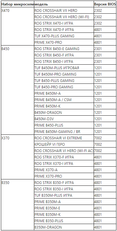

Регистрация: 12.10.2015
Заявление ASUS о материнских платах AM4 серии 300 и 400 для процессоров Zen-2
Снимок экрана (7).png [ 28.59 КБ | Просмотров: 860 ]

Добавлено спустя 1 минуту 33 секунды:
ну вот , 350тые могут :)
я думаю позже и для 320тых подъедет
