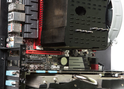

Подскажите , подойдут башни Macho новых ревизий и Le GRAND MACHO не заслоняя слот для видеокарты?

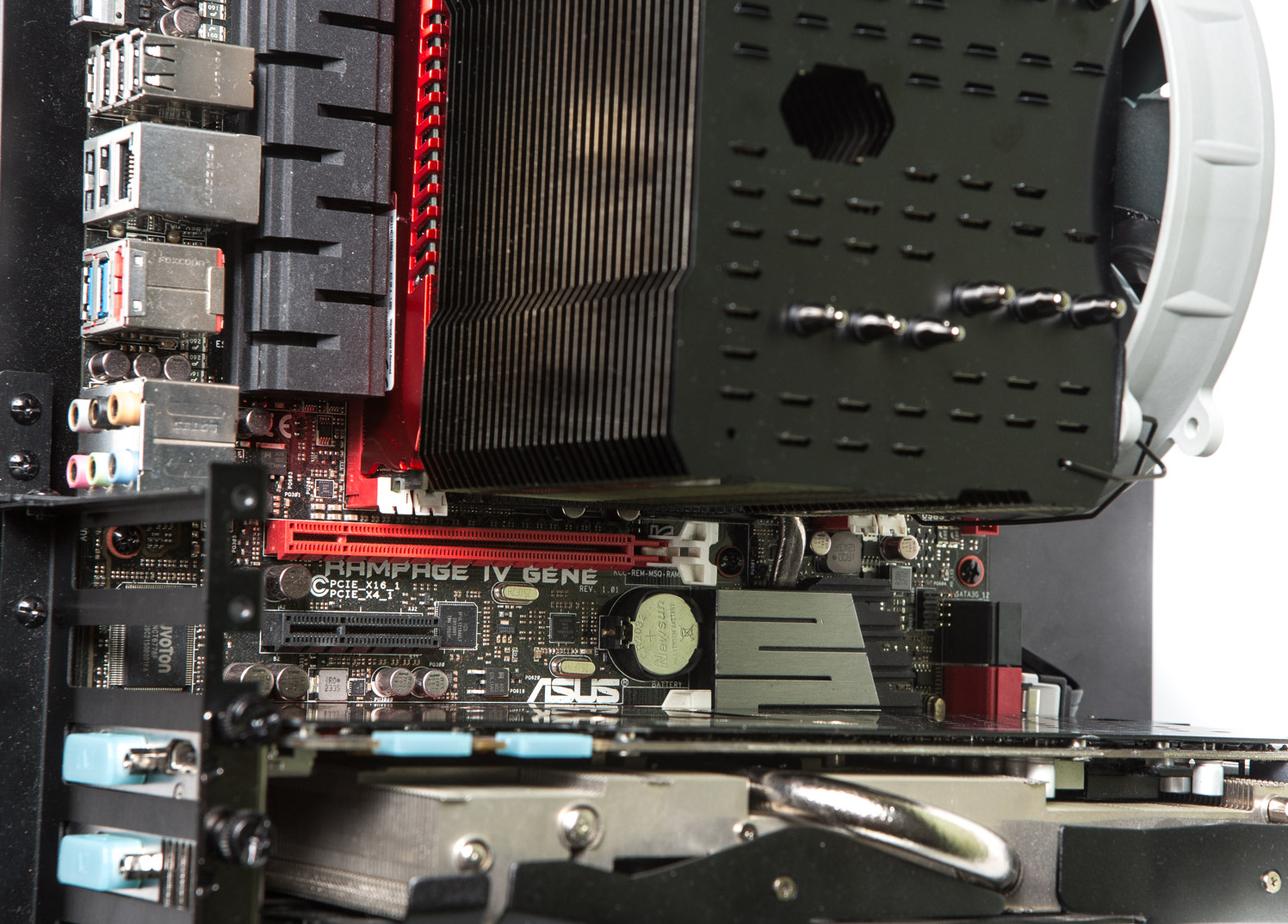

Против математики не попрешь кулера шириной 140 не могут перекрыть первый слот ели сокет не смещен вниз
Le GRAND MACHO не перекрывает первый слот
042_zero_big.jpg [ 462.38 КБ | Просмотров: 2426 ]

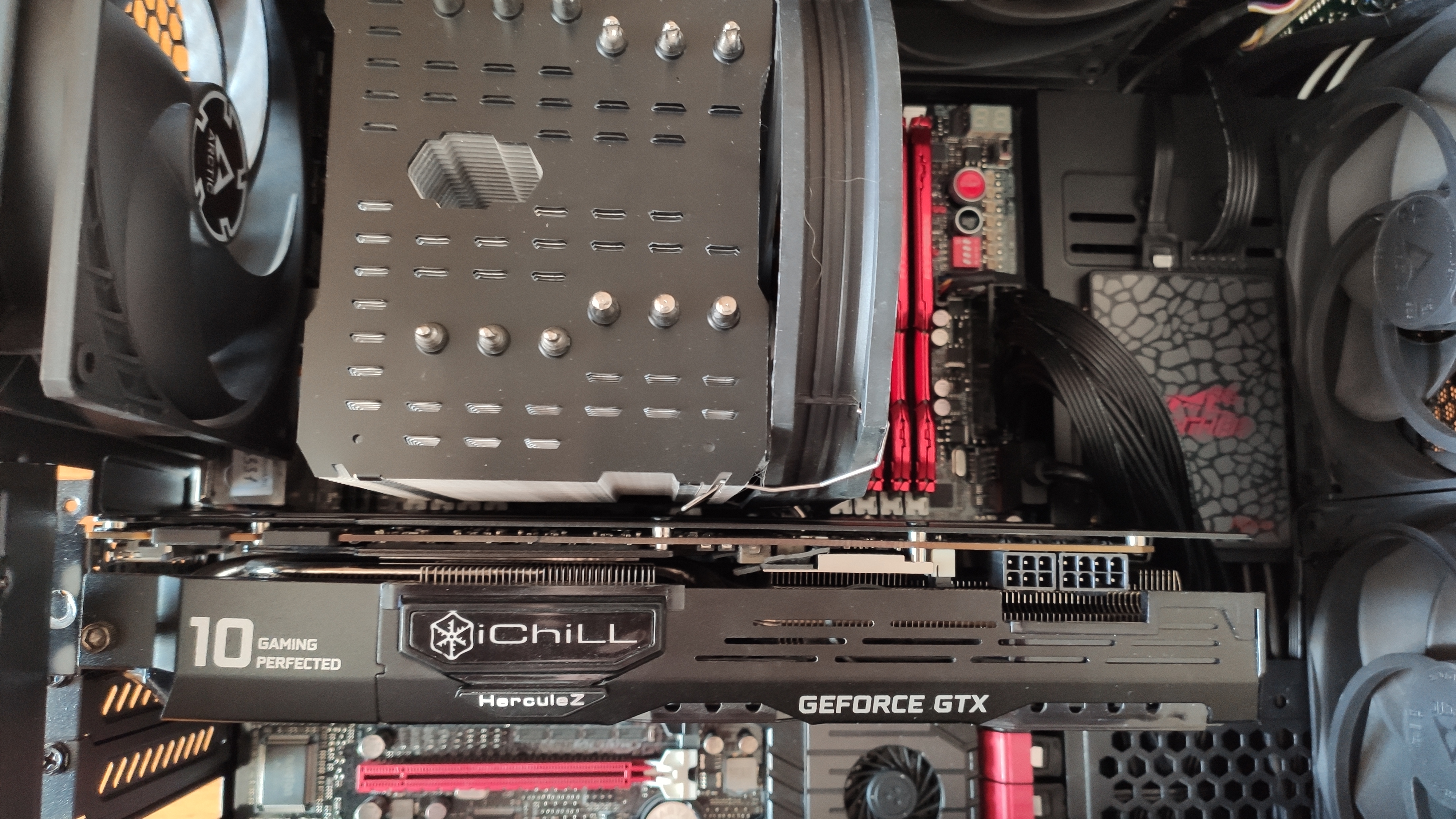

alex86white писал(а):

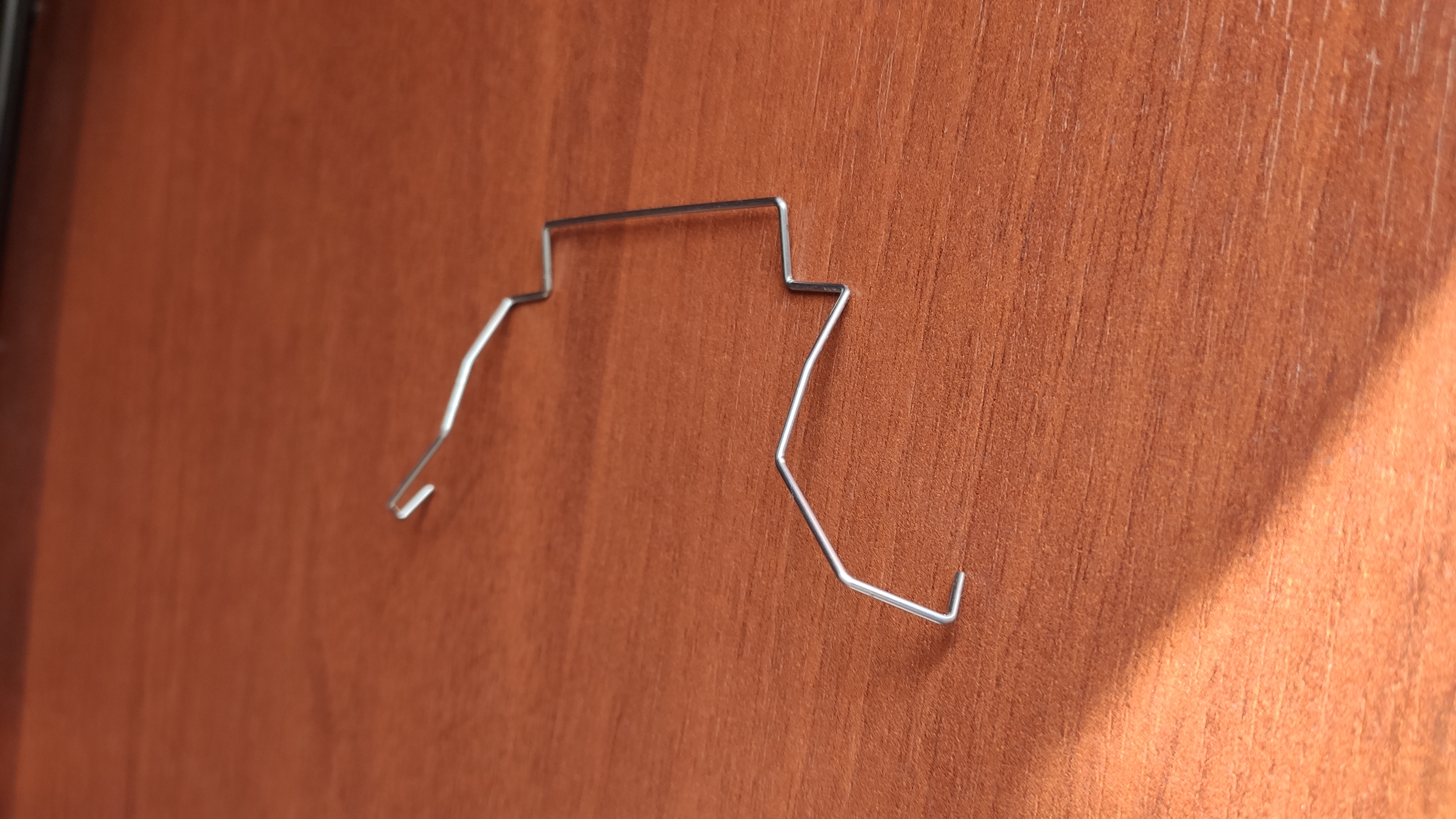

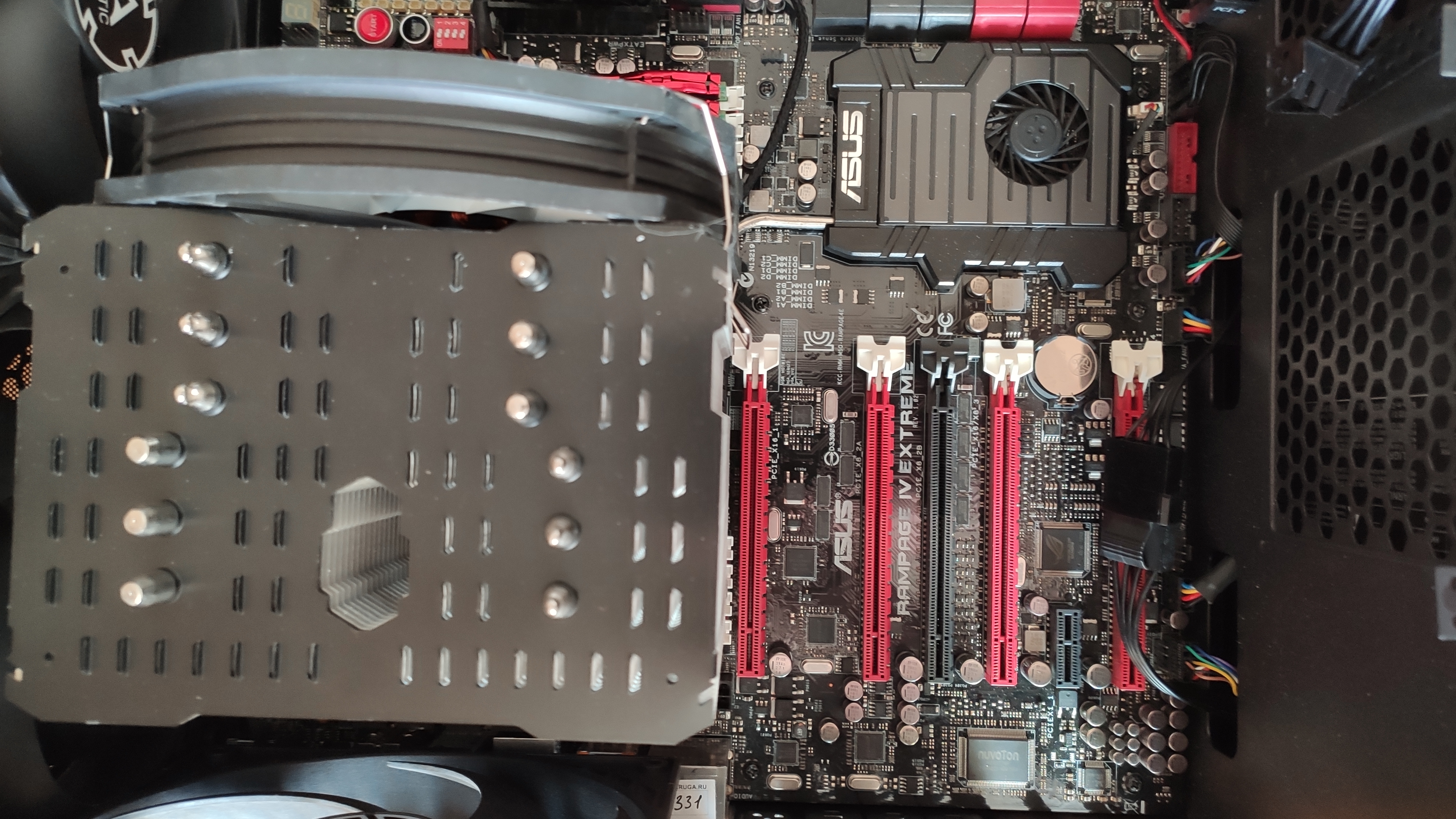

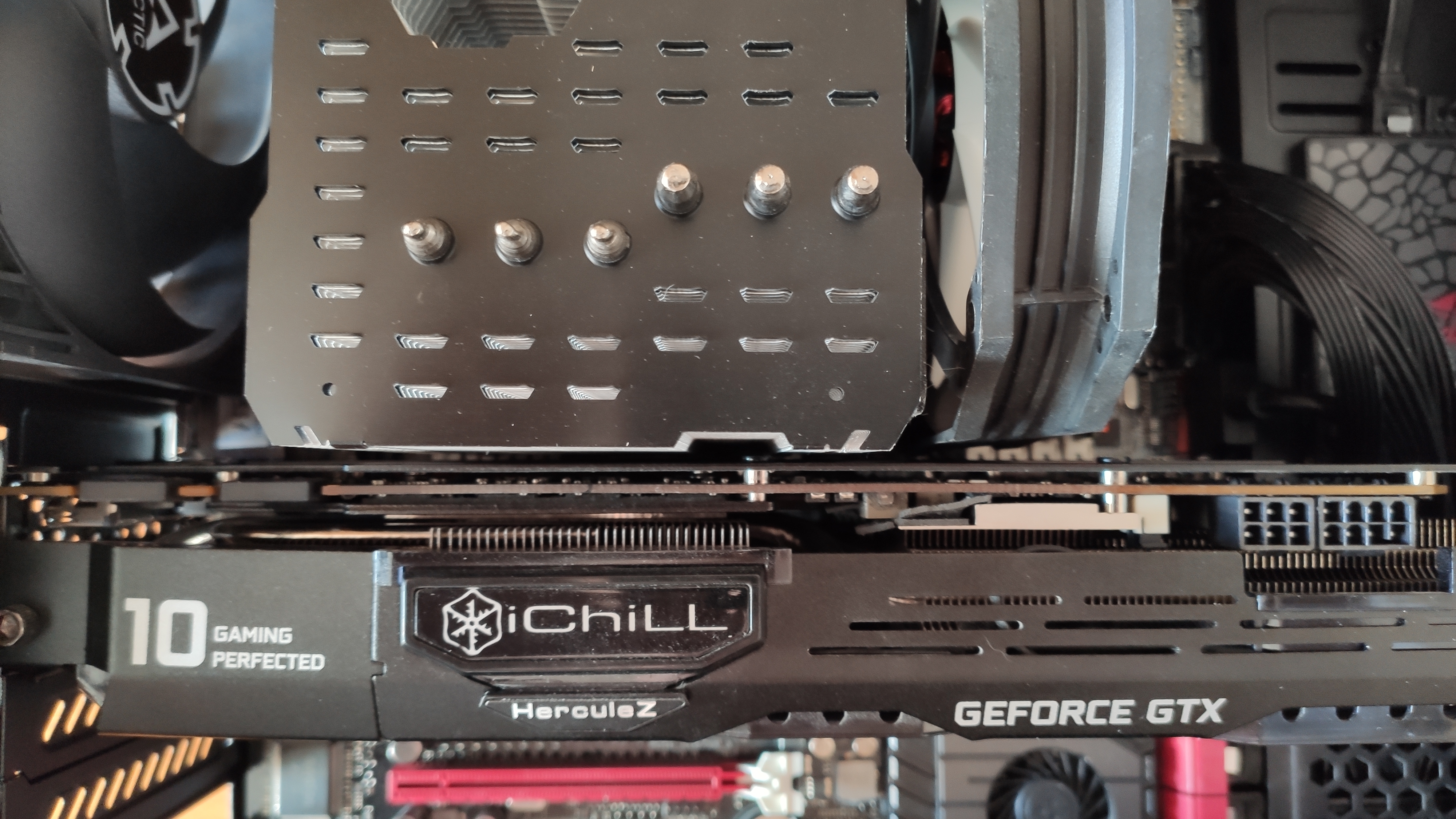

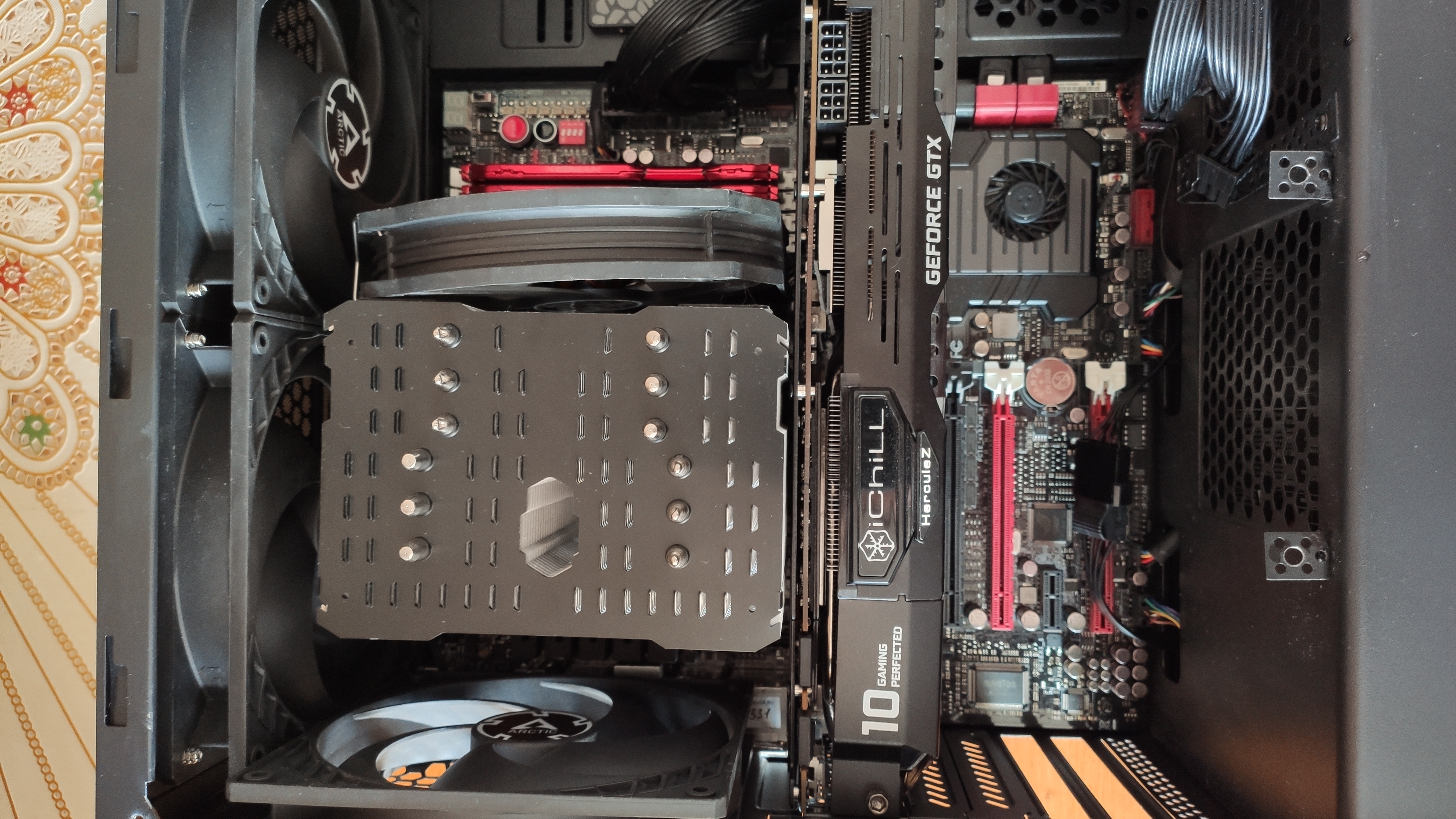

Видюху, ну никак ты в 1 слот не вставишь, НЕ ВЛАЗИТ!!!

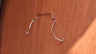

Извиняюсь и беру свои слова назад, сегодня разбирал комп и решил проверить и оказалось что влазит, речь про Видюху в паре с Thermalright Macho Rev.C!
Правда если не придумать как переделать родное крепление кулера, то оно будет мешать и видюха будет стоять немного на излом, а вот если его убрать или переделать, то всё прекрасно входит!
Но повторюсь: Сомнительно по мне как, расстояние 3 мм. между Бэклейтом Видюхи и Башней, у меня Бэкплейт в нагрузке греется до 80 гр., ставить Печку почти впритык к Башне думаю не самая лучшая идея!

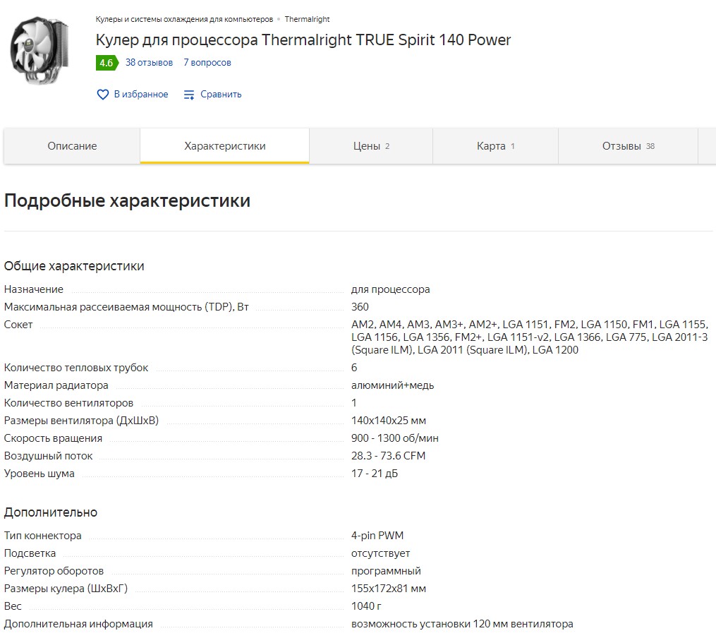

101vasya писал(а):
Кулер Тру спирит 140 лучше мачо по результатам и не чему не мешает.Только высокий и все.

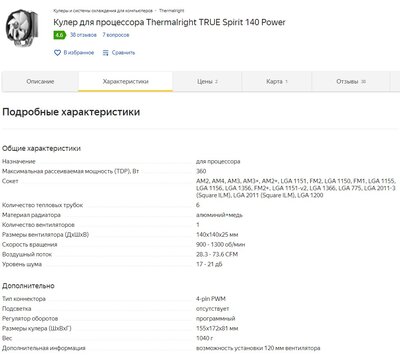

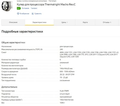

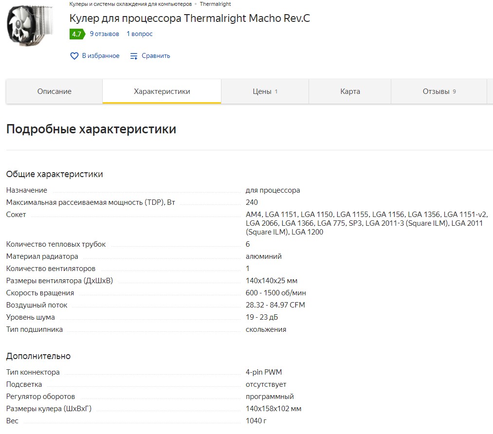

Thermalright TRUE Spirit 140 Power шире Thermalright Macho Rev.C! 155 мм. против 140 мм.!
Снимок экрана 2020-12-22 162643.jpg [ 125.91 КБ | Просмотров: 2005 ]
Снимок экрана 2020-12-22 162509.jpg [ 131.86 КБ | Просмотров: 2005 ]
IMG_20201222_145634.jpg [ 3.95 МБ | Просмотров: 2007 ]
IMG_20201222_150012.jpg [ 3.96 МБ | Просмотров: 2007 ]
IMG_20201222_150411.jpg [ 4.1 МБ | Просмотров: 2007 ]
IMG_20201222_150432.jpg [ 3.79 МБ | Просмотров: 2007 ]
IMG_20201222_150553.jpg [ 4.29 МБ | Просмотров: 2007 ]
