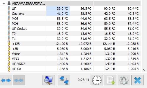

MurkLyaMurk писал(а):
темпа 63 - это баг датчиков программы HWinfo64
Ну я понимал, что это баг, когда днём играл в Days Gone и видел очень кратковременные скачки до 64 градусов и такие же кратковременные до 32, хотя в 98% времени температура держалась на ~ 50 градусах.
Тут же все 15 минут теста она и держится на 63, так что похоже не баг в данном случае.
Лучше для тестов использовать Anta777 суперлайт и экстрим, Исмус не о чем.
Хорошо, на них тоже прогоню и если будет ошибка, то со скрином своих таймингов пойду спрашивать сюда и наверное в тему Anta777
Раз уж взялся, то нужно память руками полностью настроить без рекордов.

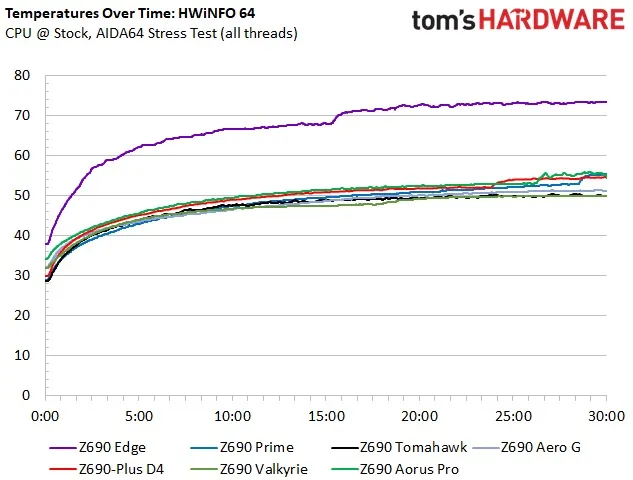

Michailovsky писал(а):
https://www.youtube.com/watch?v=sXqcYAp4X6U ... видео по карбону... https://www.techpowerup.com/review/msi- ... fi/15.html карбон...и его врм...
Тестирование материнок на средний фпс в играх . Так вот как выглядит Феникс :lol:
Если по существу, то Edge тоже не без грешка (aida64, stock).
https://cdn.mos.cms.futurecdn.net/tphMQdi6e8WEA3omDzXtaa-1200-80.jpg.webp
Думаю тут вопрос ко всем МСИ, а так соберу, будет пища для размышлений.

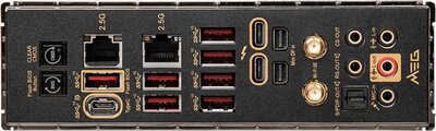

Доброго времечка! Сориентируйте, пожалуйста! MSI MEG ACE Z690 имеет разъём мини дисплей порт... Через него возможно вывести изображение на монитор? Для каких целей этот разъём? :roll: :writer:
dbb1cb08ea79bcb22a3f0a6124df2e3c.JPEG [ 158.21 КБ | Просмотров: 943 ]
1 точно для вывода картинки со встройки а вот тот который ин то принимает картинку.

Newarrior В том то и дело... Она не оба "ин"? Надо точно знать :oops: Ибо, у меня карта самая 1ая ревизия(вк 4090)... Не даёт войти в биос, точнее, показывает чёрный экран, а дисплей порта и hdmi на этой плате нет... :beer:
ин
dp in это принимать картинку с другого девайса аля дырка с микрофоном или линейный что бы передать звук с другого девайса, то что выводит картинку он обведён ss type c и у него сверху значёк дп порта. У меня была z390 с тандерболт и дыркой дп ин но использовал только линейный для передачи звука с консоли в комп для общения в дискорде, не знаю как работает принятие картинки но подозреваю будет работать как доп монитор в винде :?:, эта тема для тех кто пользовался уже.
А так в мануале написано-1x порт USB-C Displayport, с поддержкой максимального разрешения 4K 60Гц*/**, 2x порта Mini DisplayPort (для сквозного пропуска через Thunderbolt 4) и если я правильно понял то при передаче картинки В комп через дп ин, вывод картинки с этих дп ин будет через те самые тандерболт порты выше. Крч на 19 странице мануала всё расписано, если я правильно понял то тандерболт это универсальная тема, к нему можно подрубить много девайсов и они все будут отображаться в компе и выводить картинку :?:
Если правильно понял про "дисплей порта и hdmi на этой плате нет... ", то подозреваю, вам нужен №9

Newarrior t_b_o_t Спасибо! Только ещё больше запутался... Тайп-си же будет брать сигнал с дискретной графики? Мне надо со встройки... :roll: :oops:
Со встройки конечно, но если ты подключишь видяху в дп ин а потом из тандерболт в монитор то получишь такую цепочку как в мануале на 19 странице :lol:
Интересная идея для инженеров и проектировщиков (хз как они это будут реализовывать), но мне ещё не попадались такие материнки, которые могли бы выводить изображение с дискретки (что то вроде было то ли на 775, то ли на 478, но не ручаюсь за свою память).
Слушайте, ну это же логично, что этот №9 только для встройки (взамен всяким дп, хдми, дви и ди-саб). Если не заведётся как вы хотите и как мы с Newarrior считаем, то я вообще отказываюсь верить в человечество. :D
Торможу, извиняйте!!! Конечно, со встройки... :bandhead:
Всё заведётся, просто за обработку графики будет выступать 4090 и передавать картинку через шину х16 в встройку а та на экран, это уже давно работает, я как то спрашивал про эту тему когда юзал печ970, позволяет экономить видеопамять но как только падает сильная нагрузка на шину х16 аля нехватка видеопамяти то сразу становится намного хуже...
Век живи, век учись. Интересная история, однако. Полагаю, без разницы с какого типа видеоразъёма на борде выводить изображение? Или работает только с тупись?
Хуже, чем если видеопамяти не будет хватать на видяшке? Давно я не был так заинтригован... примерно со времен "пиленных" дров совмещавших вк от ati и nvidia. А учитывая, что на встройку можно выдать ваааще дополна озу, то чёт прям имба выходит... Если не сложно ткните мордой, как называется и где почитать про подобное?
Регистрация: 04.11.2014
В случае той пикчи с тайп с(дп) то только с него.
Там карта начинала активно с озу общаться, и при этом ей надо отдавать картинку встройке всё через такую же х16 шину, но если только не хватало видеопамяти+вывод картинки с самой видяхи то не так сильно падал фпс, в общем интересный экспириенс был. При этом если правильно помню то не работали функции типа дср и рефлекс.
