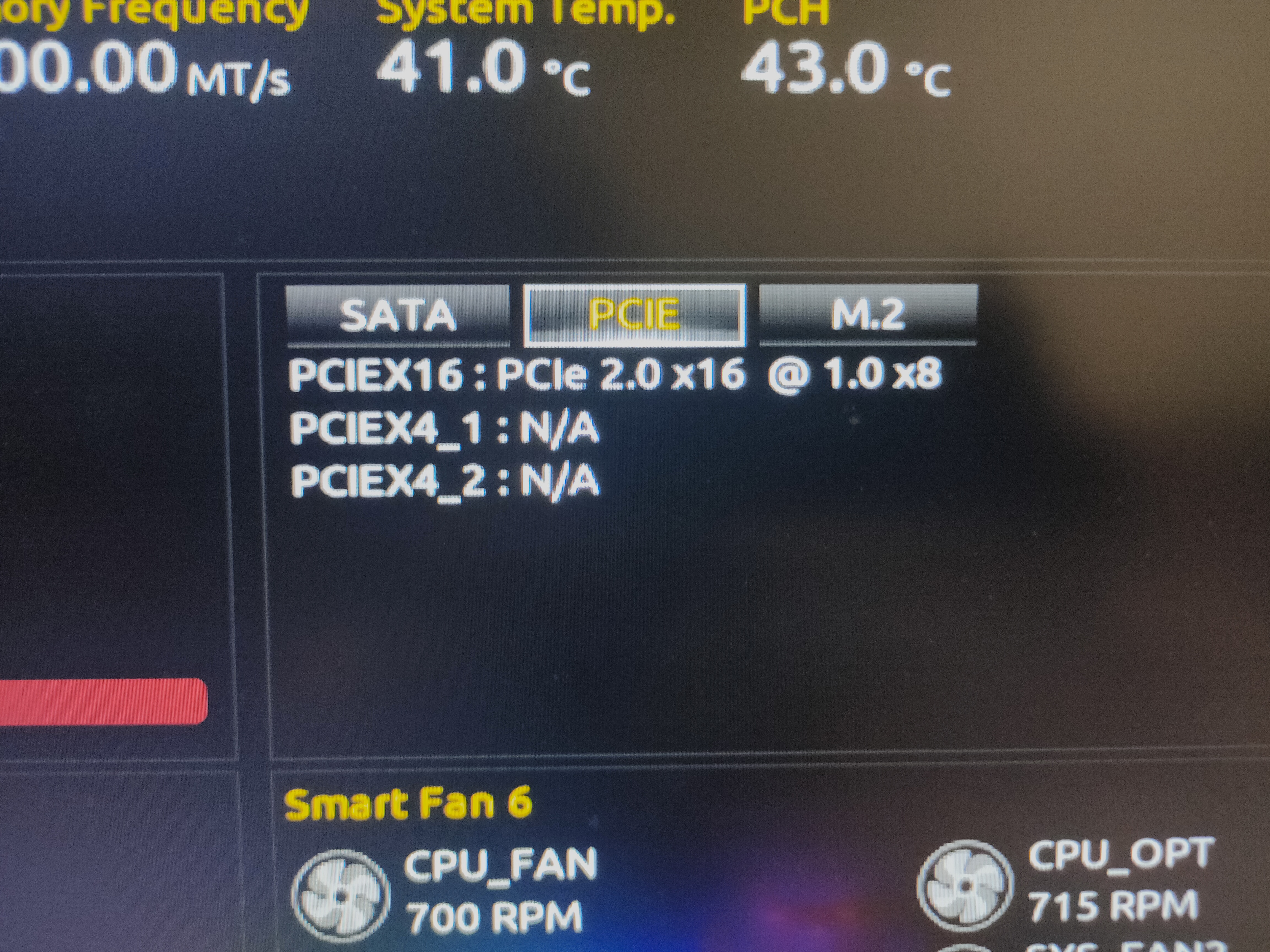

Добрый день! Может кто подскажет. Собрал систему: GIGABYTE Z690 AORUS PRO, Core i5-12600KF, ADATA XPG Lancer [AX5U6000C4016G-DCLABK] 32 ГБ, Gigabyte GeForce RTX 3080 Eagle OC 10 ГБ. Первый день все было нормально, потом видеокарта стала работать в режиме PCIe 1.1 x8, причем она так определяется уже в биос и в винде соответственно работает в таком же режиме. Причем если pci burification оставить в режиме авто, то при загрузке винды изображение на монитор не выдается, хотя система загружается, приходиться ставить режим х8/х8. Перепробовал разные версии биос – ни чего не помогает. Есть какие-нибудь мысли?
IMG20230306213841.jpg [ 5.05 МБ | Просмотров: 2280 ]
Регистрация: 30.03.2017
Откуда: Москва/Вешняки
Фото: 11
для начала поставь pcie5.0/4.0(ибо у тебя 2.0), потом перетыкай(+протри контакты) видюхе, процу, + ножки соккетов осмотри.
