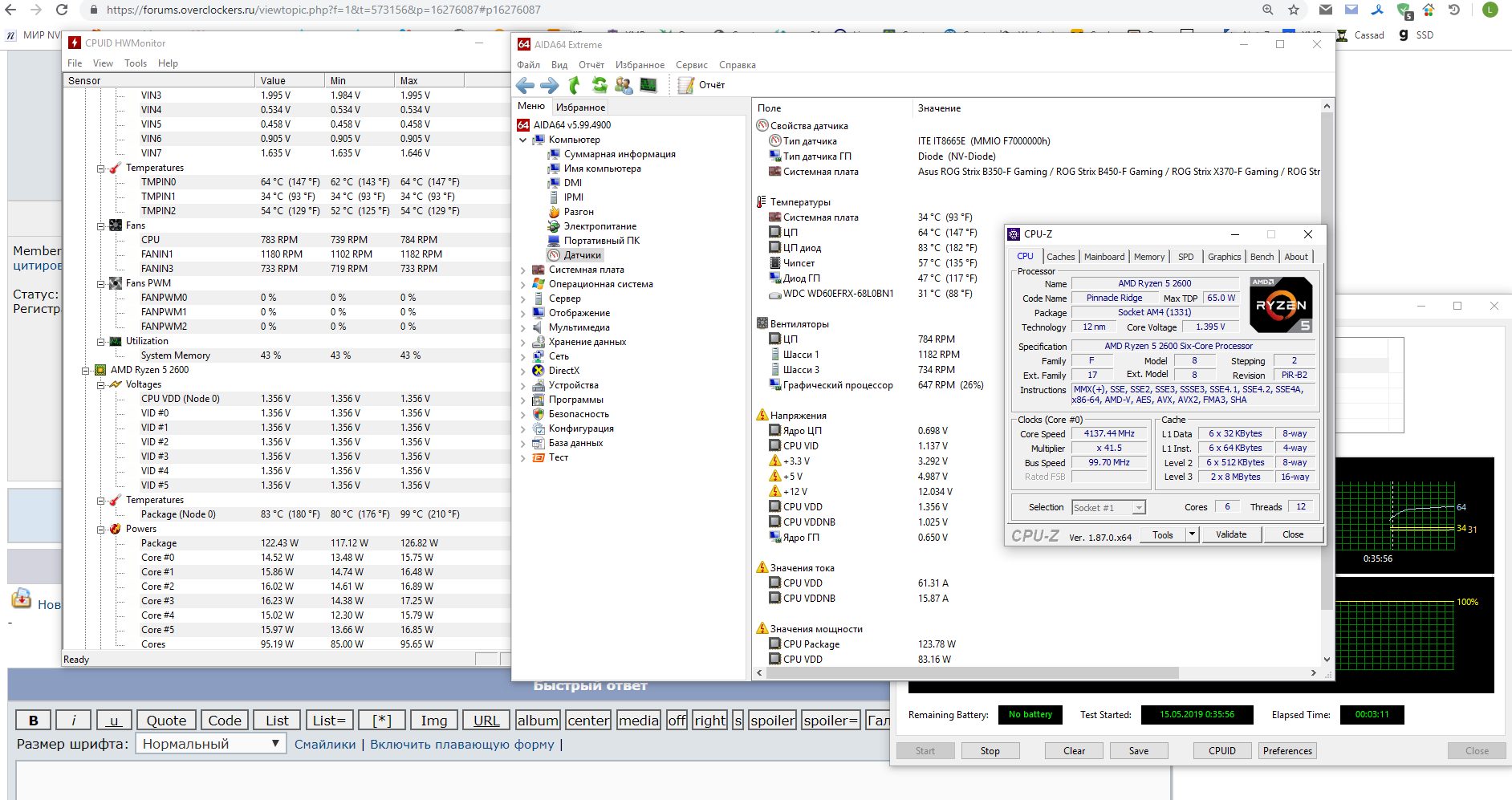

интересно как это поможет , у меня допустим проц моментально при нагрузке греется до максимума , радиатор холодный же) конечно спустя 10-15мин радитор теплеет. на интеле таких резких скачков не было..
цп диод на 10-15 градусов прыгает. аж до 100. как его охлаждать? этот райзен. и так топовый кулер :crazy:
3 проги и все показывают разное напряжение на CPU. в биосе стоит +0.218 offset и 5 LLC
Судя по скорости вращения вентилятора кулера, которая базируется на внутренних температурах проца Tсtl/Tdie, скачков нет. (Вот их бы посмотреть). Если конечно скорость вентиля не фиксирована.
Можно органолептически (пальцем :D) проверить температуру основания кулера...так сказать, поближе к процу. Если холодное, то либо врет датчик и/или программа, либо неправильно установлен кулер. Хотя последнее маловероятно.

Судя по скорости вращения вентилятора кулера, которая базируется на внутренних температурах Tсtl/Tdie, скачков нет. (Вот их бы посмотреть). Если конечно скорость вентиля не фиксирована.
вентили настроены по температуре цп , а скачет цп диод(название aida64) , кулер конечно древний и вышел когда ам4 в планах не было наверно.. но в моей плате отверстия от ам3 и ам4 .. поэтому врятли можно его как то поставить не правильно))) был бы перегрев . а так все работает :crazy: . руками трогал основание - еле теплое.
Tctl/Tdie какие? Поставь новую HWinfo, АIDA ненадежна - часто врет.
