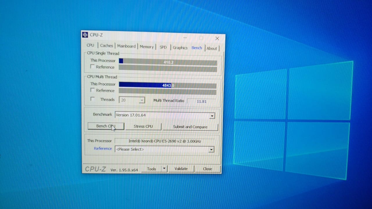

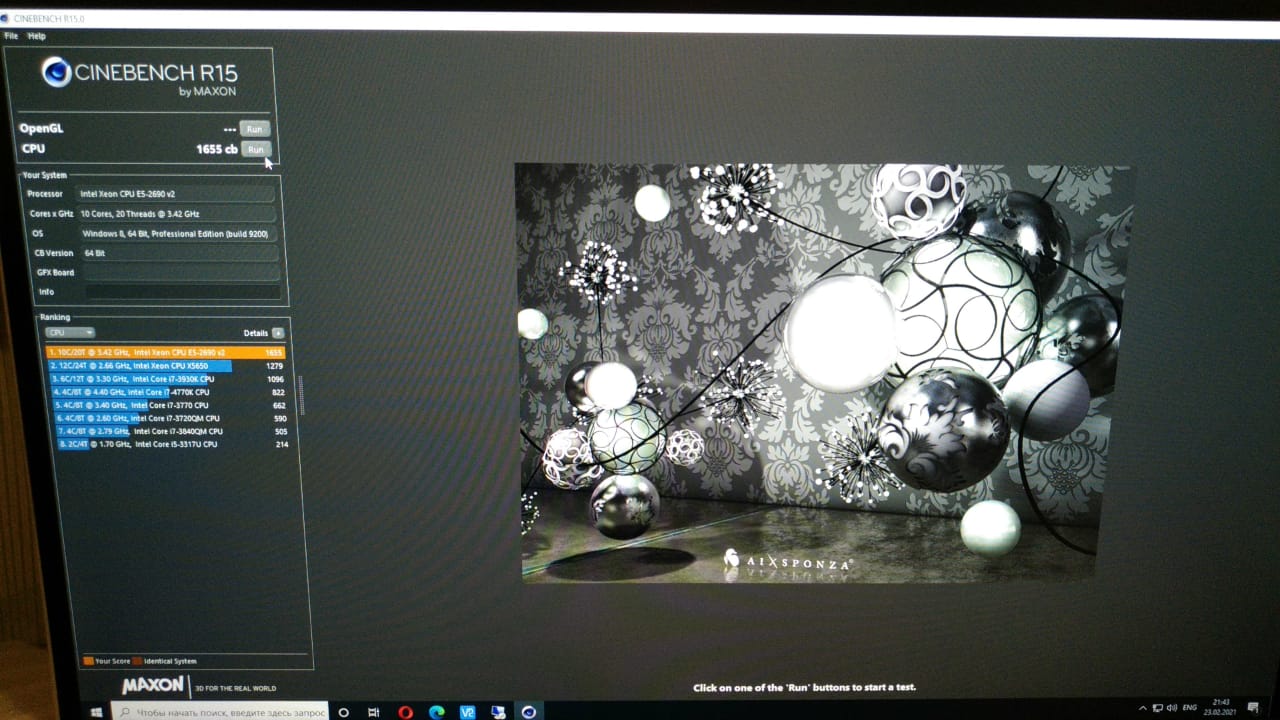

Ребята, всем привет! Помогите, пожалуйста, может, кто сталкивался уже, у меня такая байда- имею я Rampage 4 extreme c последним прошитым Bios. Прикупил себе недавно e5-2690v2, отличный проц. Но есть одно но, при разгоне этого процессора в паре с видеокартой типа RX570-580 по шине 114 все ОК, но как только вставляю свою основную видеокарту RTX 3070, то теряется изображение. При загрузке Пост коды на плате бегут, как и положено исправной системе без ошибок, система грузится, но полностью отсутствует изображение. При сбросе Bios и разгоне CPU по шине до 102.9 все работает отлично, изображение присутствует. При выставлении по шине множителя 103- опять нет изображения. Я уже пытался частоту памяти занижать/повышать, думал, что проблема в памяти, но нет, память отлично функционирует. Подбрасывал ещё одну RTX3070, все так же безрезультатно. Со старой видеокартой RX 570 плата полностью работоспособна при разгоне CPU по шине на 114, при разгоне CPU с RTX3070 чёрный экран и исправные пост коды. Больше PCI-e устройств, кроме видеокарты у меня нет. Я пытался её и в другие слоты воткнуть, но толку так же ноль. Помогите, пожалуйста, если у кого-то была подобная проблема. Заранее БЛАГОДАРЮ!

Респект писал(а):
Приобрёл недавно Xeon E5-2697v2 и выкладываю свои скрины разгона , так как в интернетах разгонных тестов этого камня очень мало, да и для практического сравнения своих результатов может кому пригодится.
Добрый день! А как вы в разгоне множитель 35 выставили на этот проц в Bios? Делитель же макс 30 выставляется ?
Добавлено спустя 8 минут 10 секунд:
Я пробовал это на двух картах, первая это palit 3070 gaming pro, вторая Gigabyte RTX 3070 GAMING OC 8G (GV-N3070GAMING OC-8GD). Не на одной из этих карт при разгоне выше 103 по шине нет картинке. Даже не знаю как и быть, карту что ли продавать ;((

Регистрация: 26.02.2021
Так с другой картой Rx570 он спокойно работает на 114, а с RTX3070 нет, вот в этом то и весь вопрос - почему так!? Норма вот на скринах
Добавлено спустя 3 часа 57 минут 29 секунд:
В общем и целом как говорится, проблема с RTX3070 не решена! Но я нашел RX5700, в выходные хочу притеснить плату при разгоне по шине до 114 включительно у5-2690v2. Скорее всего с подобными проблемами при разгоне столкнулся при разгоне не только я, но и другие пользователи аналогичных плат, включая x99

onyxsis писал(а):
включая x99
эт уже другая песня, там на такое вообще рассчитывать не стоит ;) , а c RTX, можешь попробовать ещё в режиме PCI-e 2.0 поэкспериментить если плата позволяет его выставить в биосе.
К сожалению в Bios платы нет переключения на 2.0. Нужно будет еще RTX3080 найти на тест, но это очень проблематично из-за дефицита карт . А плату продавать не хочется
