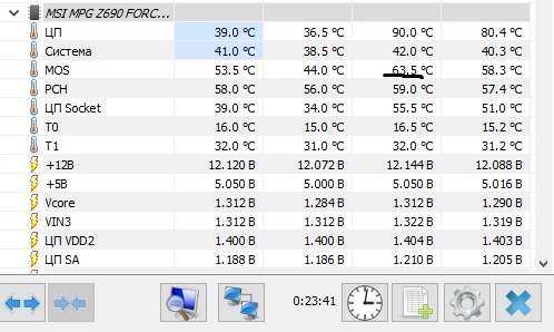

Narlak писал(а):
Купил всё-таки себе force.
Поздравляю! Имхо, отличный выбор при прайсе от 20 до 25.
Narlak писал(а):
Вот пример температур
Обрадовали, спасибо! Свою сегодня получил, сразу обратил внимание на общий вес. С такими радиками мало шансов, что в обычном использовании будет кипятильник в зоне врм.

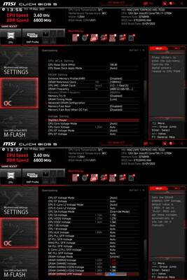

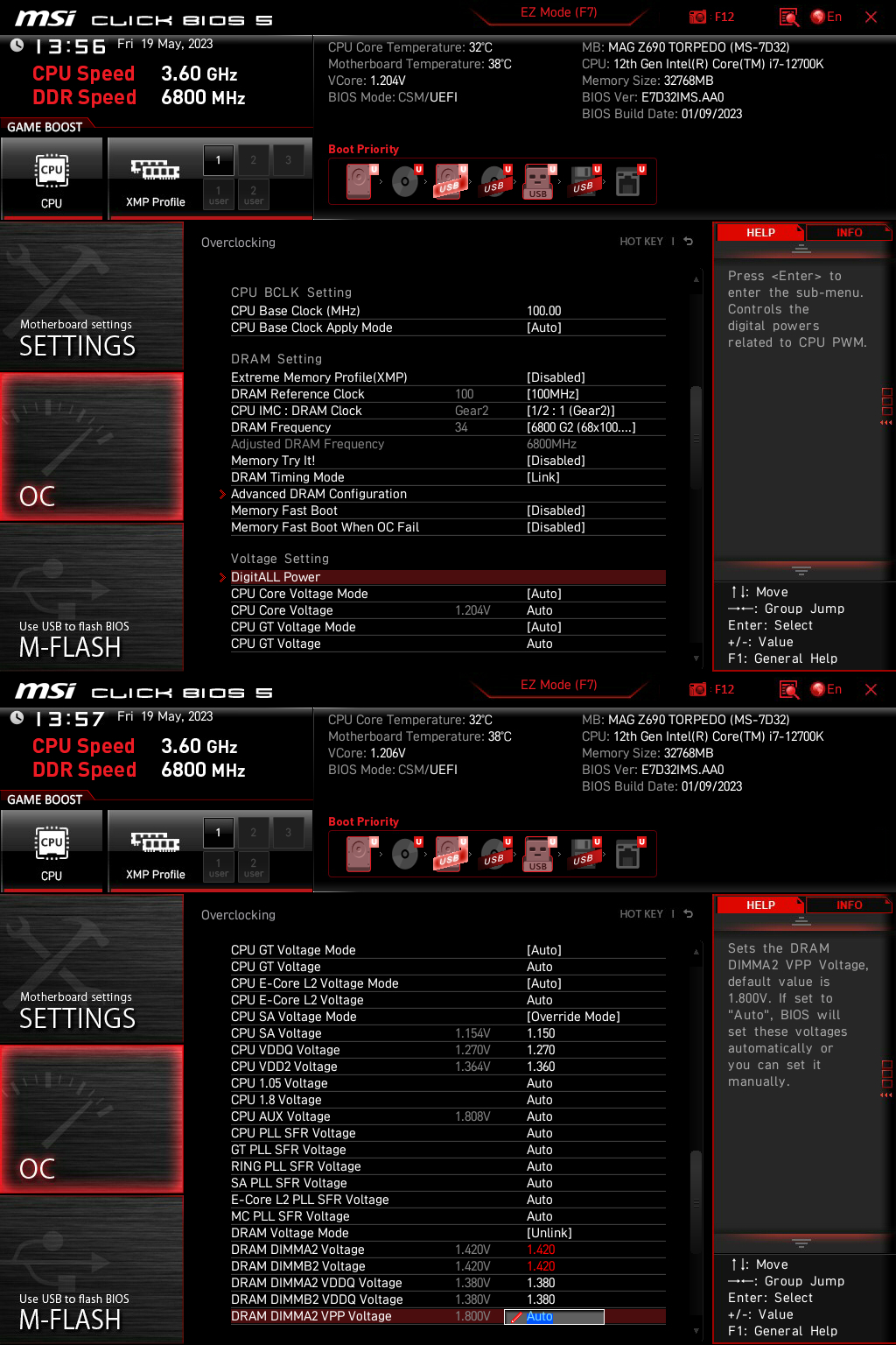

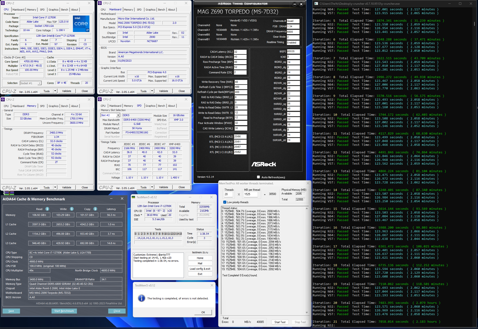

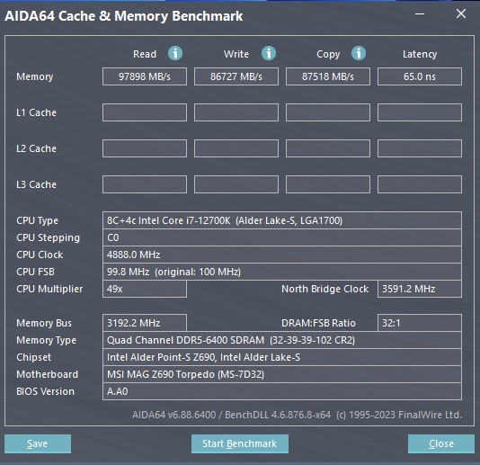

А я продолжаю бороться с двойными стартами в ХМР и по итогу третьи сутки колупаю память с ручными настройками.
Пока двойного старта так и не было, а результаты вот:
Тесты.png [ 971.06 КБ | Просмотров: 1036 ]
Разница в циферках:
ХМР
G.Skill 6400.jpg [ 69.78 КБ | Просмотров: 1036 ]
Manual ОС
ОС 6800.jpg [ 67.94 КБ | Просмотров: 1036 ]
По умолчанию в биосе Memory Fast Boot - Enabled
Последние дни, сколько я занят вопросом ручной настройки памяти у меня этот параметр - Disabled. И наверное именно поэтому ещё не случалось ни одного двойного старта.
Что мне делать сейчас, после настройки памяти? Какой выбрать вариант: Auto, Disabled, Enabled, No Training, Slow Training?

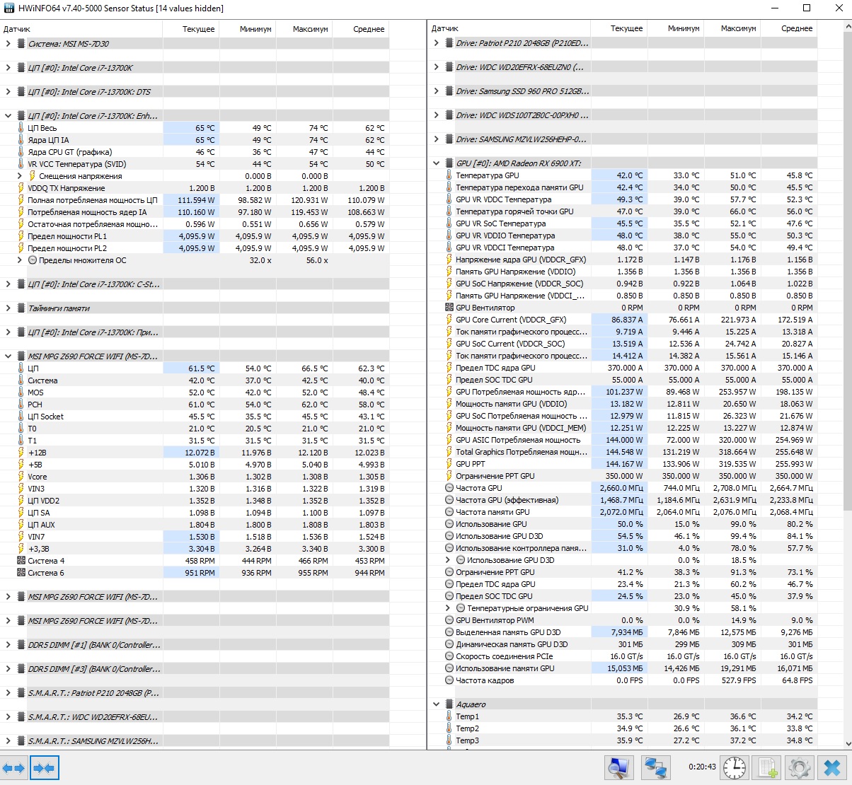

Narlak писал(а):
VRM не нагревались выше 53х градусов в закрытом корпусе
Вижу 63.5... У Эджа 45, при таком потреблении...

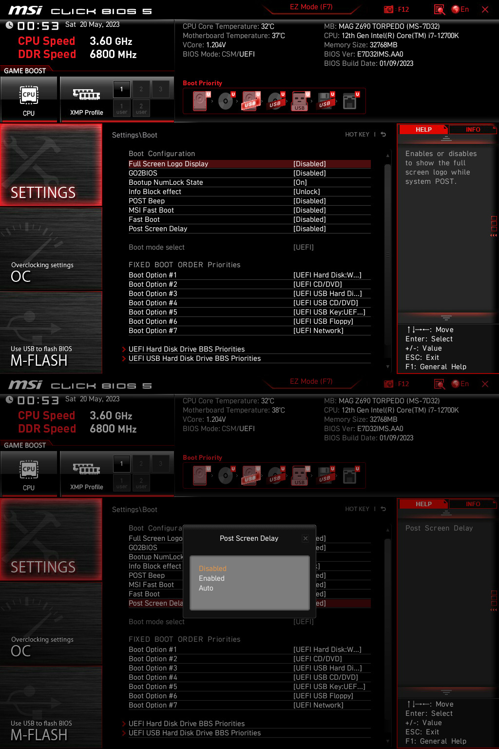

Я не любитель этих современных быстрых загрузок, мне больше нравиться по-старинке, чтобы я видел POST экран, предложение нажать DEL и зайти в биос, предложение нажать F11 и зайти в boot меню.
Но блин, я отключил все быстрые загрузки в винде и биосе, игрался с параметром Post Screen Delay - один чёрт всё быстро загружается и POST экран в самом начале появляется буквально на долю секунды.
Чё, как, кто заморачивался этим?

Регистрация: 18.11.2014
TheYo писал(а):
а результаты вот:
А какой вольтаж на память?
И где взять asrock timing configurator? Мой старый чёт хрень какую-то показывает. И в нете не найду.
♦12700K@5000 MHz♦DEEPCOOL LS720♦MSI MAG Z690 TOMAHAWK♦Patriot Viper Venom32ГБ DDR5@6400MHz♦Palit RTX 4080 GameRock♦27"MSI Optix 2560x1440@165 Гц♦
Регистрация: 30.12.2013
Откуда: Крым
Напряжения, которые теперь надо понижать и на подбор наверное целая вечность уйдёт :?:
0-1.jpg [ 722.52 КБ | Просмотров: 954 ]
Тут :-)
AsrTCSetup(v4.0.14).rar [5.89 МБ]
SA - однозначно ставь 1 или 1,1 - так стабильнее будет, у тебя много. И VDDQ - 1,2 предостаточно, а у тебя 1,275. Попробуй. А на память 1,42 - это хороший вольтаж, так-то, при 6800.

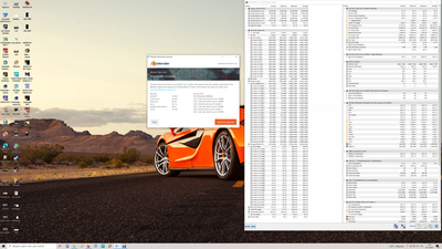

Narlak писал(а):
Купил всё-таки себе force. Вот пример температур при 20 минутном прогоне Cinebench 23 с 13700k

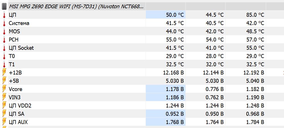

Вот с таким же процом на Эдже.
mat.JPG [ 71.88 КБ | Просмотров: 878 ]
Регистрация: 08.10.2014
Фото: 148
Allf 48.5 это на 15 градусов меньше Форса... У меня 45, в стресс-тестах врм... 63 тоже нормально + игры, будет под 70+... О чём я и говорил... Если вк не на воде, конечно...В корпусе будет за 50...
Не надо придумывать, при суммарном потреблении компонентов 450+Вт мне в играх не удалось раскочегарить ВРМ по датчику выше 54х градусов. И нужно понимать, что показания по датчику не равно температуре радиаторов. При том, что в корпус вдувается возрух с фронтового радиатора и при игре вода прогревается до 37 градусов.
Фото: 148
Ниже Ваш скрин? Это только при стресс-тесте проц-а... А при играх, вк прогревает корпус...Температуры в корпусе 50+...Из этого делаем вывод, что во время игр...температура врм выше на 10 градусов минимум...Вашего максимума, по врм в 63.5 градуса... Не смотрите текущее значение...

А вот МОS EDGE... При 245 ваттах...
12345..................png [ 5.9 МБ | Просмотров: 839 ]
VRM63.5.jpg [ 60.54 КБ | Просмотров: 840 ]
Зачем вы вводите людей в заблуждение? Во время игр процессор не потребляет 250+Вт. Сегодня пару часов играл в DS ремейк, проц потребляет 110+Вт, вк 310-330 Вт, установившаяся температура воды 37 градусов, которые вдуваются в корпус. Макимальная температура на ВРМ по датчику 54 градуса, но вы зачем-то мне доказываете, что у меня температура при играх будет 70, да у PCH температура и то выше.
На Эдж она даже ниже внутрикорпусной
- физически невозможно, нельзя обдувом охладить объект ниже температуры окружающей среды. Возможно погрешность датчика.
Вот скрин при игре в ДС, сейчас чуть ниже, но после того как вода прогреется рост прекратится.
Тем летом не измеряли?
нет, я пару дней назад обновился. Но ранее у меня была z390 Aorus Master, которая считается одной из лучших z390 по охладу VRM, и на 9700k в синтетике я так же раскачигаривал VRM до 60+. Я не говорю, что force хорош в плане охладения VRM, но ни каких заоблачных температур я не вижу, не хуже чем у меня было до этого, с учетом продуваемости моего корпуса.
DS.jpg [ 531.49 КБ | Просмотров: 818 ]
Фото: 148
Narlak Норм! Но на 10 градусов горячее окружающей среды... Ясно! На Эдж не горячее окр.среды. Могу сделать скрин в простое... Надо? Сейчас играть не хочу! :beer:
То что доктор прописал.
Auto = Disabled - нормальная тренировка, Enabled - быстрая тренировка, Slow Training - длительная тренировка, No Training - тренировка отключена. Во время настройки памяти тренировка должна быть включена: Disabled. После настройки можно поставить No Training для отключения тренировки - быстрая загрузка, либо Enabled - загрузка на ~10 сек дольше, но надежней. Тренировка проходит до появления сообщений BIOS и на них не влияет.
