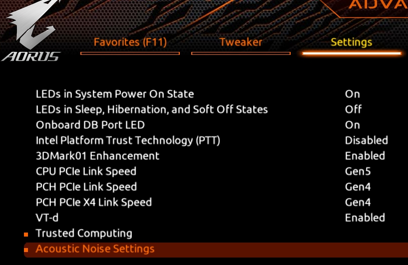

Сначала как раз показывала PCIe 4.0, а где это можно выставить принудительно? Контакты протирал спиртом.
для начала в адванседмод биоса(F2) зайди.
230201094147.jpg [ 153.23 КБ | Просмотров: 1323 ]
Регистрация: 06.03.2023
Поставил Gen 5, все равно показывает режим такой как и был.
выключи комп+отключи питание от сети, включи комп без питания, жди 30сек, подключай питание, включай комп. Не поможет, делай всё тоже самое + сброс биоса в дефолт перемычкой во время 30сек.
Регистрация: 03.09.2021
видеокарта стала работать в режиме PCIe 1.1 x8
У меня такое было когда загнул ножки в сокете, после выправления ножек стало работать как надо.
