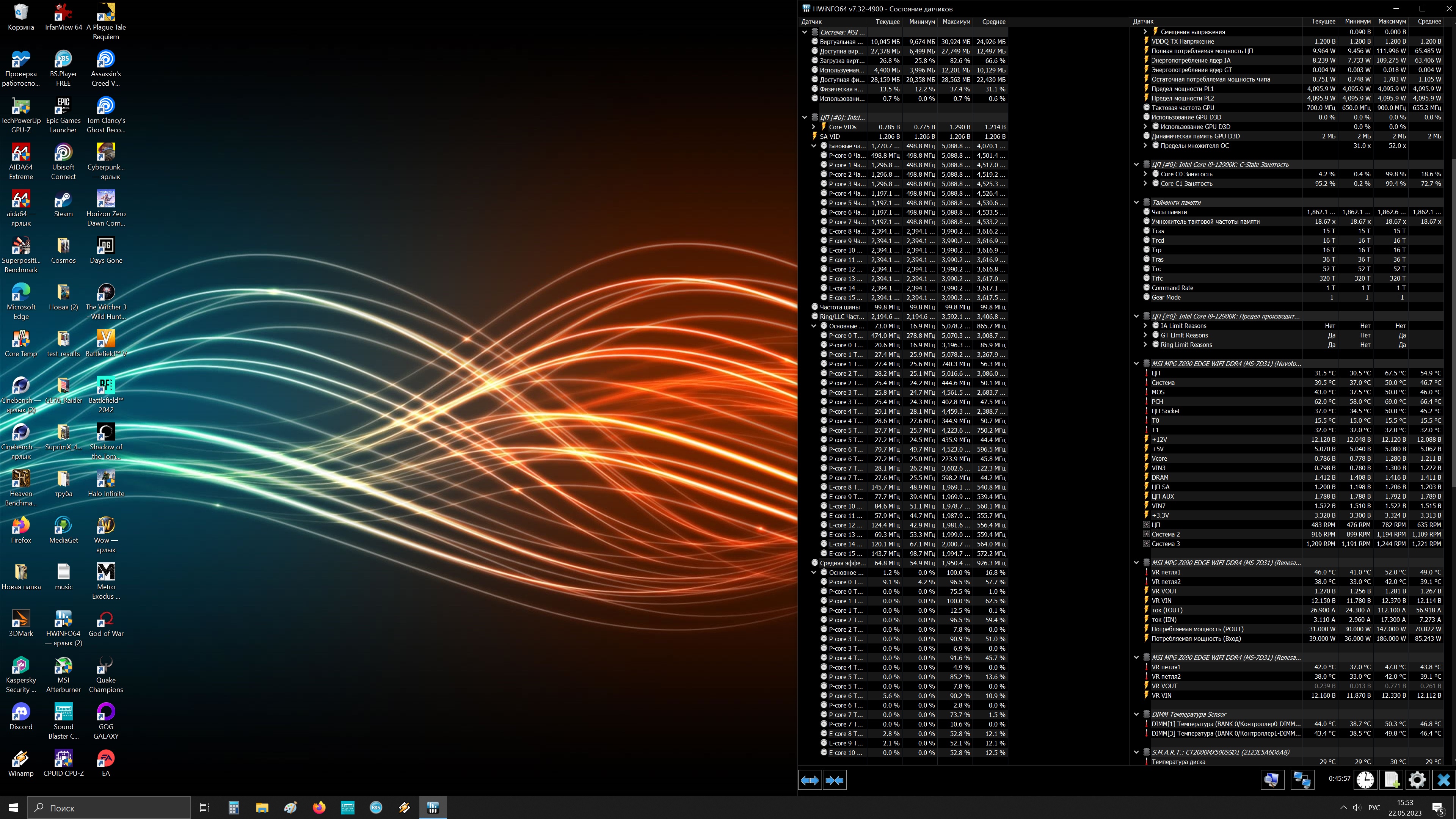

Существенно потеплело...40 минут побегал в Ведьмака некст джен... 50 окружающая среда, 50 макс ВРМ...
Добавлено спустя 24 минуты 39 секунд:
РСН напрягает слегка... Работает стабильно! В пред корпусе доходило до 72(при более высоких оборотах пропеллеров вк... Которые обдувают)... :shock: "Энергосберегайки" не крутил... Лайфхак, которые, для понижения температуры РСН...

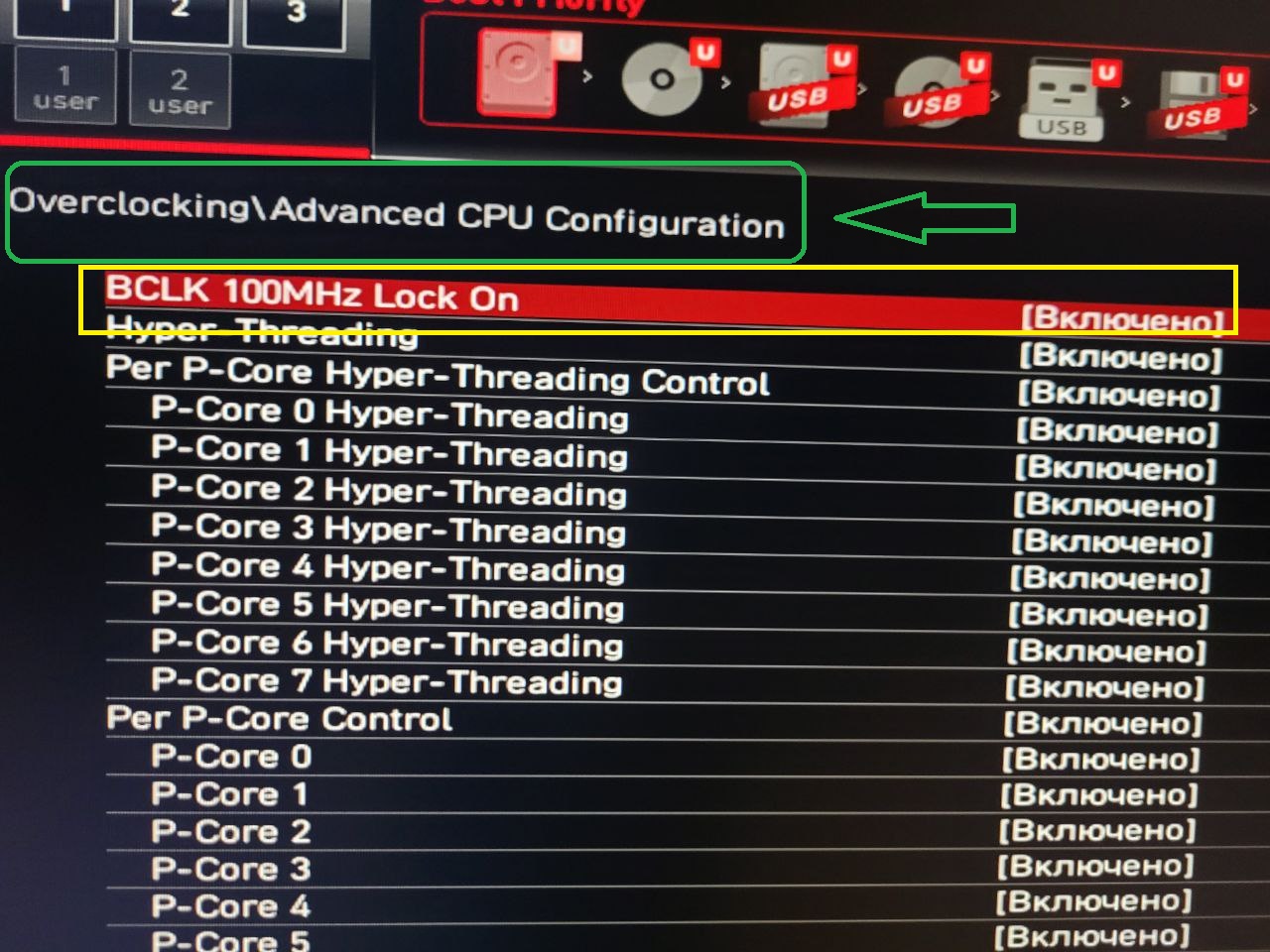

Подскажите как зафиксировать частоту bclk на 100MHz? Лок на 100 в биосе включил, не работает, mb z690 tomahawk ddr4, биос последний.
Не там зафиксировал, значит. Я залочил - у меня норм всё.
photo_2023-05-23_00-10-35.jpg [ 309.21 КБ | Просмотров: 1428 ]

Тут и лочил, причем в стоке bclk ближе к 100, чем выше разгон, тем ниже падает bclk

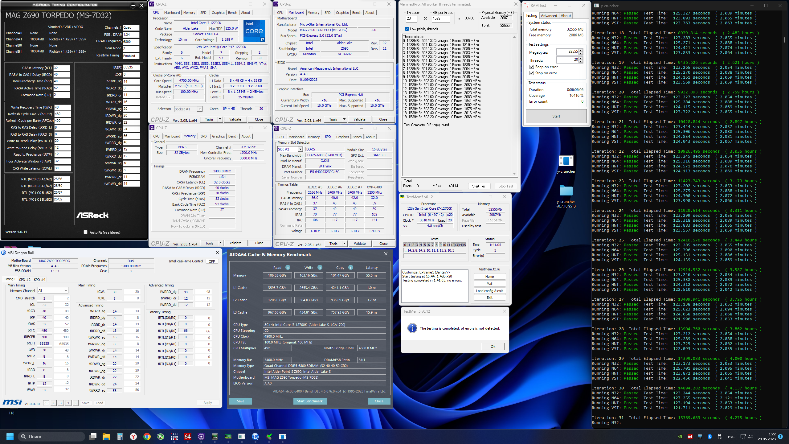

Ребята, а какой наилучший, более стабильный биос для разгона памяти на Z690 TORPEDO?
На версии 7D32vAA проходил тесты
тесты
Full Test RAM.png [ 1.56 МБ | Просмотров: 1022 ]
напряжения
HWiNFO64.png [ 306.73 КБ | Просмотров: 1022 ]
Но теперь не проходит, крашится и на VST тесте кранчера и на Кархе, что-то какой-то дикий рандом :?:
Зашил 7D32vA9 и тоже крашится.
Прям озадачен что делать, то ли напряжения поднимать ( но ведь ранее этих хватало), то ли биос новый ждать, старый искать.
Толи возвращаться на ХМР и жить с двойными стартами :facepalm:
Мысли о более стабильном биосе появились после прочтения поста опытного разгоняльщика DDR-5 на платформе Intel. Статистика разгона, советы, обсуждение результатов. #17972579
Понятное дело, что у него плата совершенно другого уровня, но ведь это не отменяет лучшего/худшего, стабильного/не стабильного результата в зависимости от версии биоса.

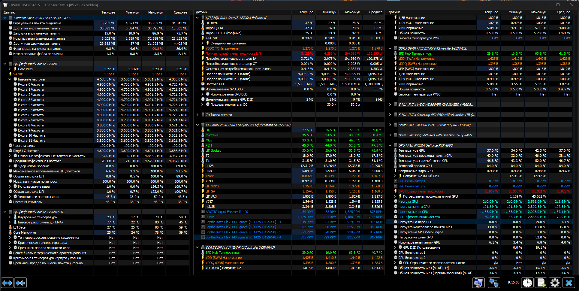

Приветствую!
Вчера приобрел железки
MSI PRO Z690-A WIFI DDR4 + 13700K (биос последний)
охлад thermalright true spirit 140 с родной вертушкой на 1100 об.
память b-die с прошлой Z590 G.Skill RIPJAWS F4-3600C14D-16GVKA
Запустил cinebench словил 97 гр. после минуты теста выключил))
После скальпирования проца и небольшого даунвольта получил такие результаты
Но что за напряжения на матери мониторит HWinfo (Vin3-5-7)?? не смог найти в биосе похожего
