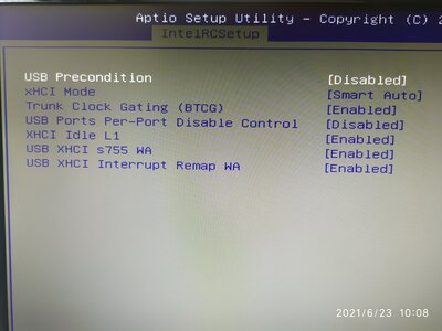

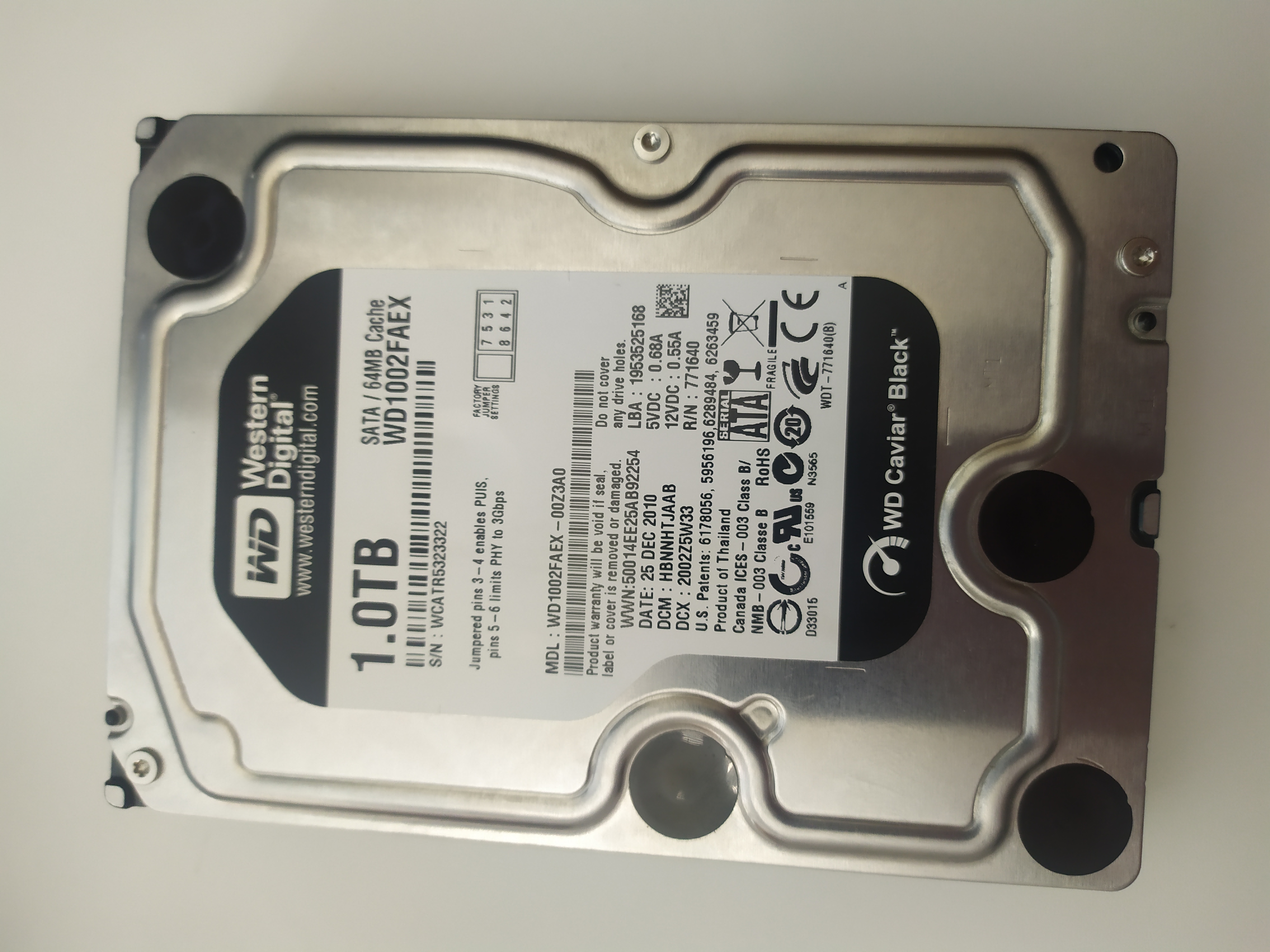

Уважаемые форумчане! Помогите с проблемой.
На X99 V201 Внешний HDD USB2.0 отваливается по кругу, как только я его подключаю по USB (пробовал к разным задним портам 2.0,3.0). На старом компе работает без проблем и HDD точно в порядке. Настройки биоса по умолчанию стоят. Еще раз снимал батарейку на минуту - не помогло.
Прошивка стоит с анлоком турбобуста от Сереги из группы VK "Купи Дешево". Из описания к этому видео: youtu.be/MkPN5wPgq6c?t=960
Я комплект пару дней назад только получил, собрал и сразу прошил, до этого внешний жесткий еще не вставлял в дефолтный биос. Лишний раз сейчас обратно биос прошивать как-то очково.
Так то все работает стабильно. Флэшки разные во всех портах работают. Но вот именно HDD по USB 2.0 не хочет.
Мне кажется может что-то в настройках в биосе надо поменять. Только не знаю что. Как будто какая-то настройка в биосе выбрасывает или блокирует этот внешний жесткий. И в Винде, и из под загрузочной live-флэшки-реаниматора с Acronis True Image одинаково - он появляется, потом через пару секунд исчезает, потом опять и так по кругу. Т.е. дело не в Винде. За эти несколько секунд пока жесткий еще не отвалился, файлы туда сюда нормально перекидываются. То есть все как бы работает, но почему-то выкидывает. Что покрутить ? Я бы попробовал форматнуть но он забит важными файлами.
Биос этот: #77

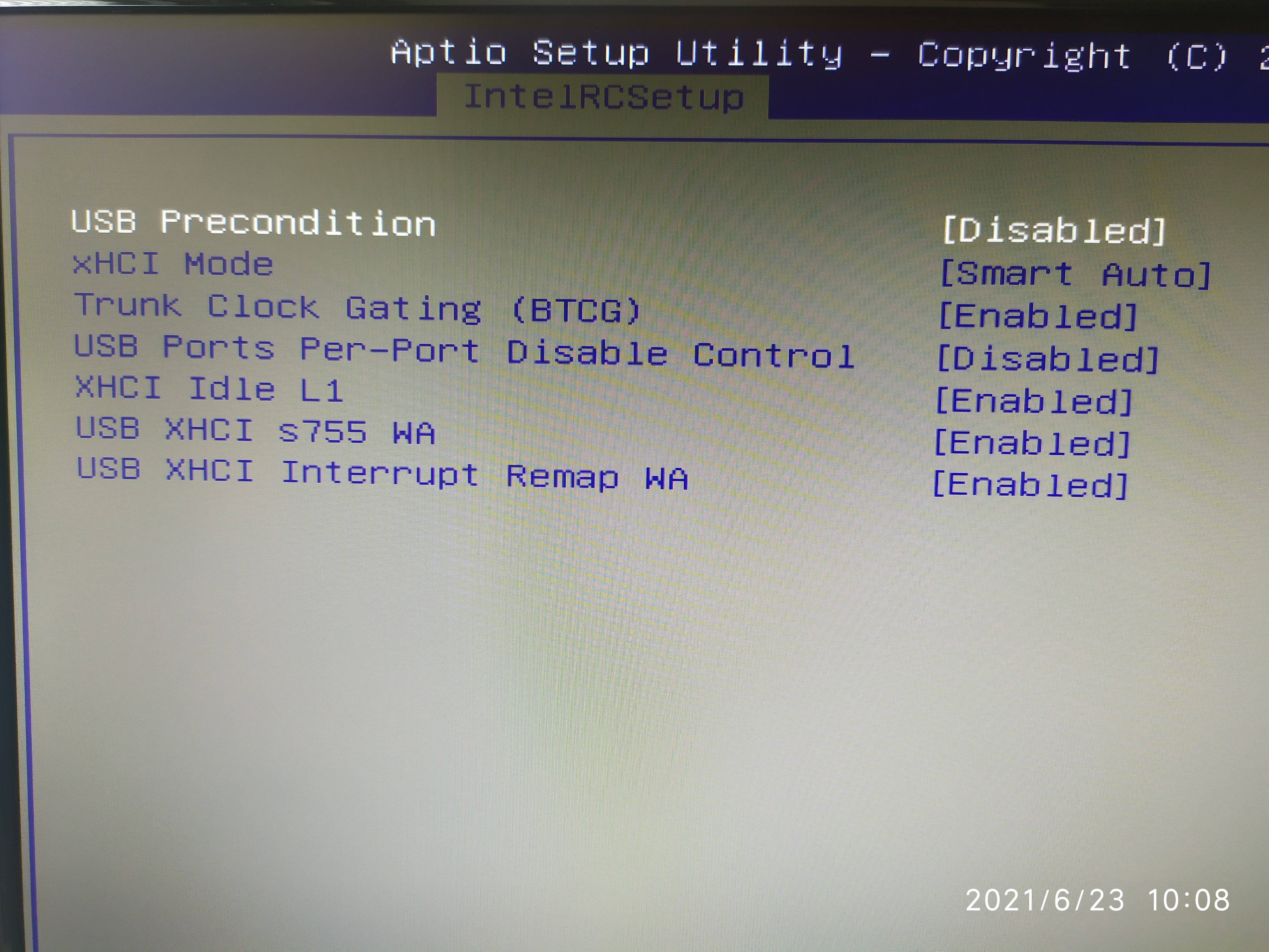

Регистрация: 03.07.2021
Попробовал все 4 варианта. НЕ помогло. из шапки: Китайский LGA2011-3 (X99 Huananzhi, Jingsha, Aterminer, PLEXHD) #16981788
1.) Legacy USB Support в состоянии "enabled", "xHCI Mode" в режимах enabled, auto, manual - устройства usb 3.0 сваливаются.
2.) Legacy USB Support в состоянии "enabled", "xHCI Mode" в режиме "smart auto" - устройства usb 3.0 работают.
3.) Legacy USB Support в состоянии "disabled", "xHCI Mode" в режиме "enabled" - устройства usb 3.0 работают.
4.) Legacy USB Support в состоянии "disabled","xHCI Mode" в режиме "smart auto" - устройства usb 3.0 работают. (как по мне самый надежный вариант)
Но там еще есть какие-то настройки хитрые, связанные с USB. Может что-то попробовать ?
Advanced > USB Configuration#77
IntelRCSetup > #77
Security Configuration > #77
Тут что то может повлиять ?
CSM Support - я отключил полностью. Но это ничего не дало.
Сейчас плка вернул на дефеолт, кроме CSM, он отключен. Там в FAQ где то кто-то советует его отключить.
Что еще покрутить есть смысл? Больше в биосе же ничего связанное с USB нету ?
Может другую прошивку попробовать ? Какую именно с анлоком турбобуста и таймингов ?

qopdob попробуй так поставить
1624428849793.jpg [ 6.94 МБ | Просмотров: 1637 ]
Регистрация: 16.03.2021
Судя по его посту выше, он такой вариант пробовал. Я бы попробовал другой жесткий диск еще, может конкретно с этим какие-то проблемы, хоть и работает на других компах.
Регистрация: 19.12.2020
Откуда: Россия
Aliant у меня wd 1tb 3.5 от переходника usb с доп.питанием от розетки прекрасно работает.только плата f8
Да это понятно, то что у вас все работает, никак не помогает тем у кого не работает... У меня тоже все прекрасно работает. Речь же не о вас и не обо мне.
Откуда: Россия
переходник лучше другой
