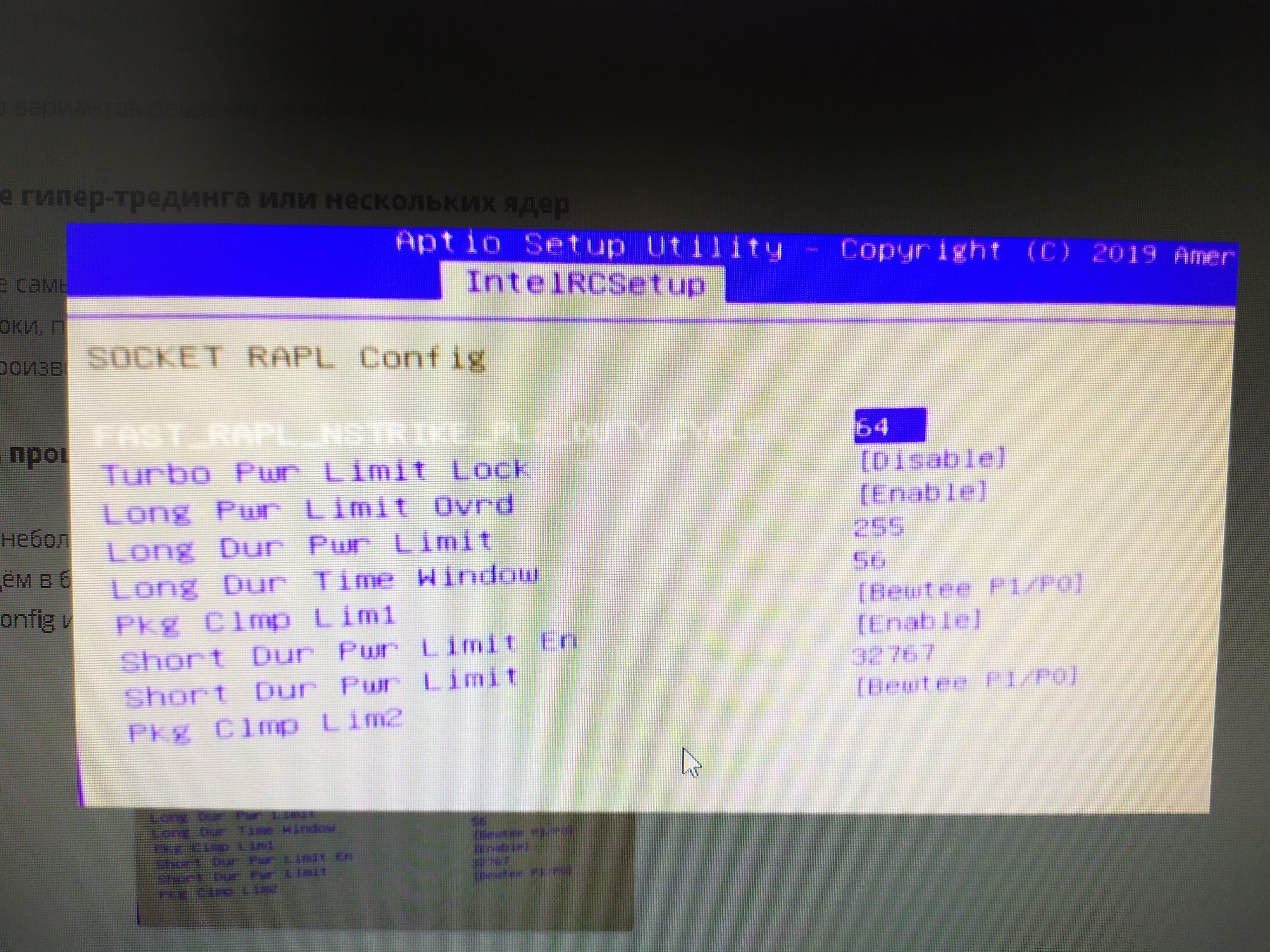

TerminX писал(а):
5) не правильно выставлен Р0 и Р2(P1
так стоит вот
IMG_20210105_132318.jpg [ 6.53 МБ | Просмотров: 2413 ]

Vovantro писал(а):
Помогите!
Китайский LGA2011-3 (X99 Huananzhi, Jingsha, Aterminer, PLEXHD) #17455173
Регистрация: 19.12.2020
Откуда: Россия
TerminX продув корпуса отличны.кулер башня.на винтах прижим отличный по темп.в лун.до 65 гр.макс.и гейме 3.3 да и остальных приложениях.
может то что в настройках LunX ставлю загрузку 12 ядер вместо 24 ?
и по гфлопсам выходит 470
как тестить то надо? по дефолту чтоли?

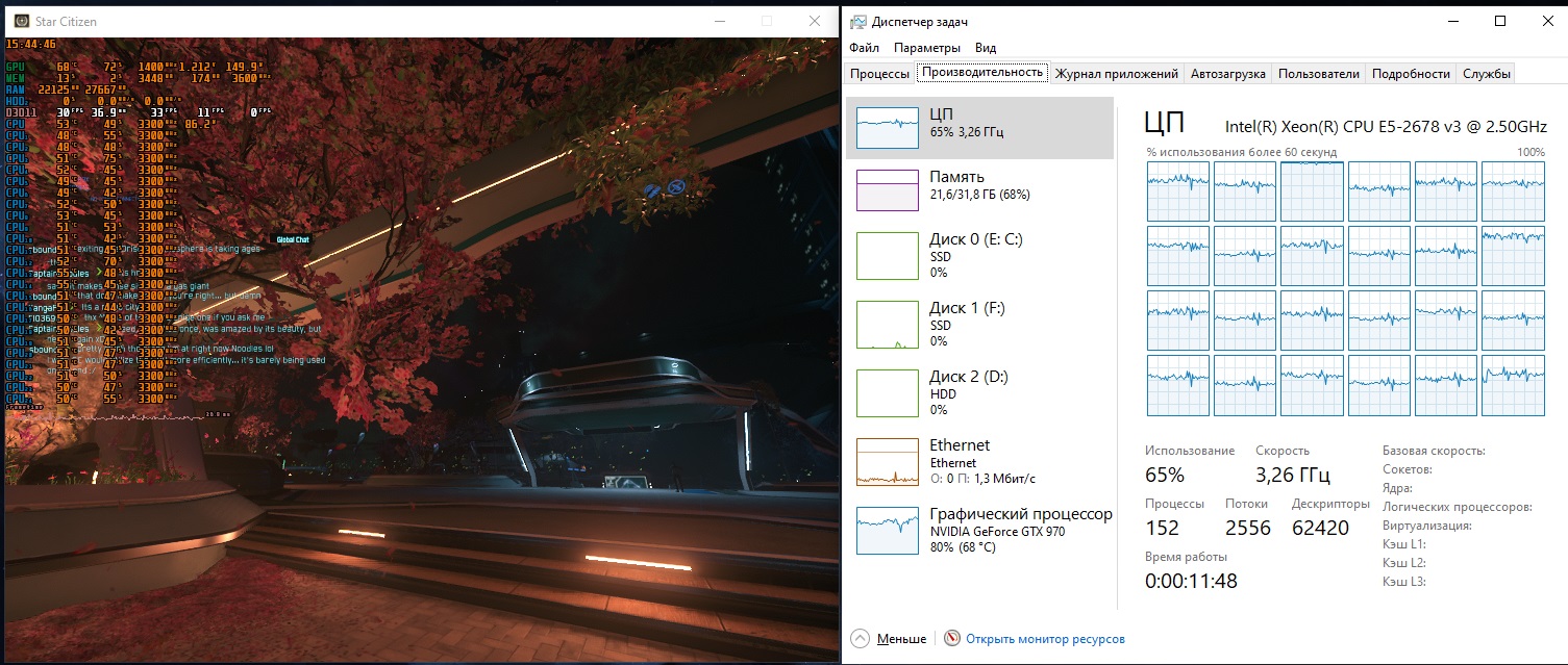

Никто не хочет потестить Star Citizen? Сейчас бесплатно. Игра на мой взгляд шлак с ужасной оптимизацией, но как бенчмарк очень интересна. Надо зарегаться и ввести промокод GETINTOTHEVERSE здесь https://robertsspaceindustries.com/prom ... 4-Free-Fly а потом скачать лаунчер.
ss314.jpg [ 355.89 КБ | Просмотров: 1754 ]
ну да нехило процессор грузит.
минуса на стабильность проверять
