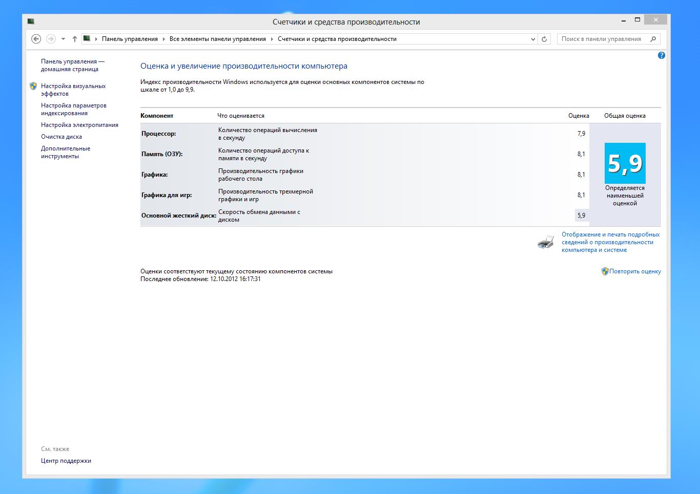

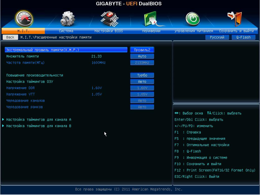

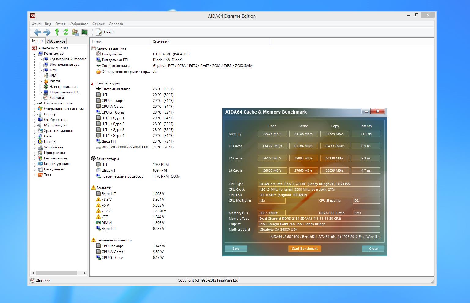

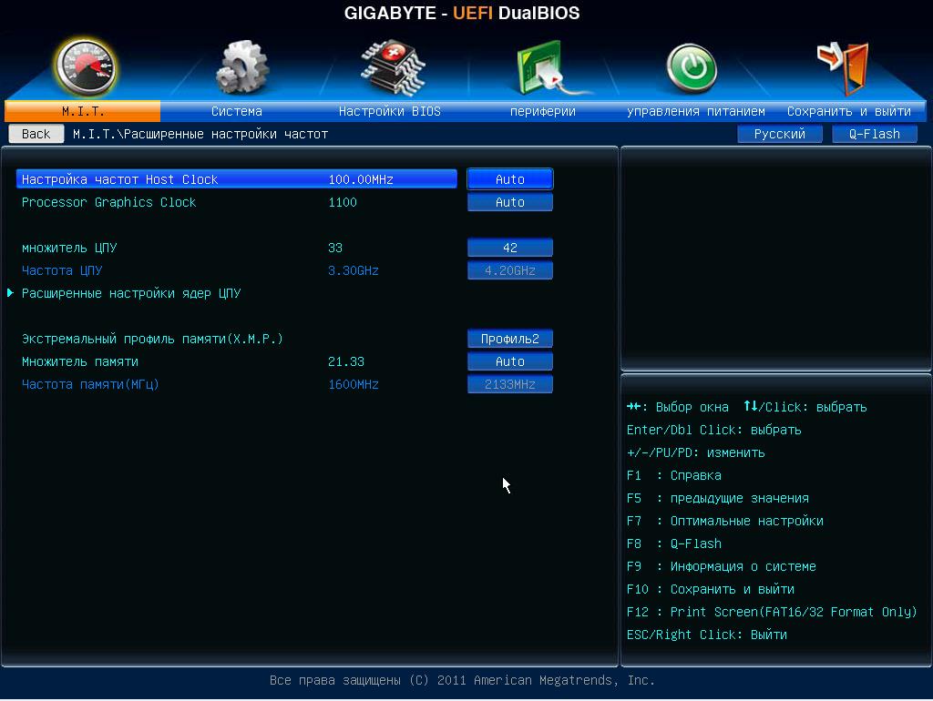

Я вообще то не крутой оверлокер и в биосе, в основном, только выставляю нужную мне частоту процессора и профиль памяти XMP, остальное все по умолчанию (мне больше вроде как и не нужно). Вот скрины, может тут увидишь то что тебя интересует:

Ну вообщем тоже самое что и я прошивал. Но меня V не устроил. Думаю что UEFI больше для ивиков.(хотя понравился(оформление), особенно быстрая загрузка).
