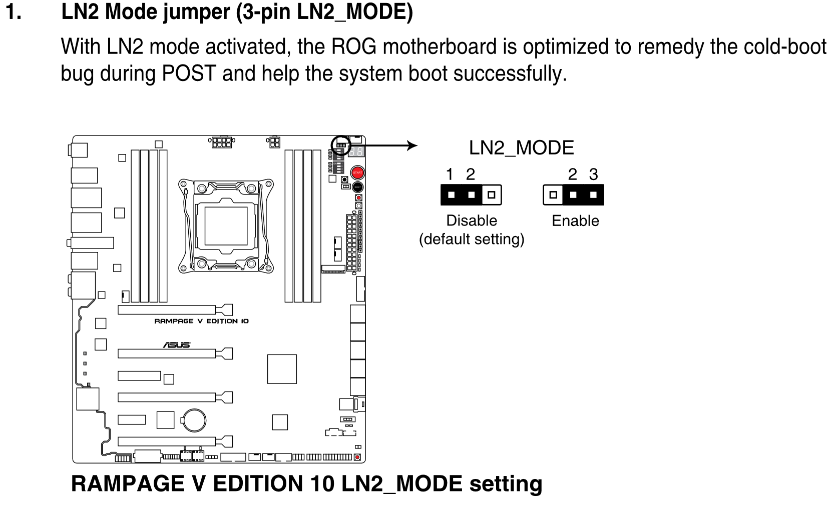

Kolizeum, подскажите, а что за перемычка такая? Какой номер на первой схеме комплектной инструкции? Что-то не могу найти.
Регистрация: 18.12.2016
Откуда: Московская обл.
Перемычка режима LN2 Mode, который используется при экстремальном разгоне процессора с использованием охлаждения жидким азотом.
2.PNG [ 109.18 КБ | Просмотров: 1339 ]
Регистрация: 09.01.2010
Спасибо, есть такая. Стоит в disable.

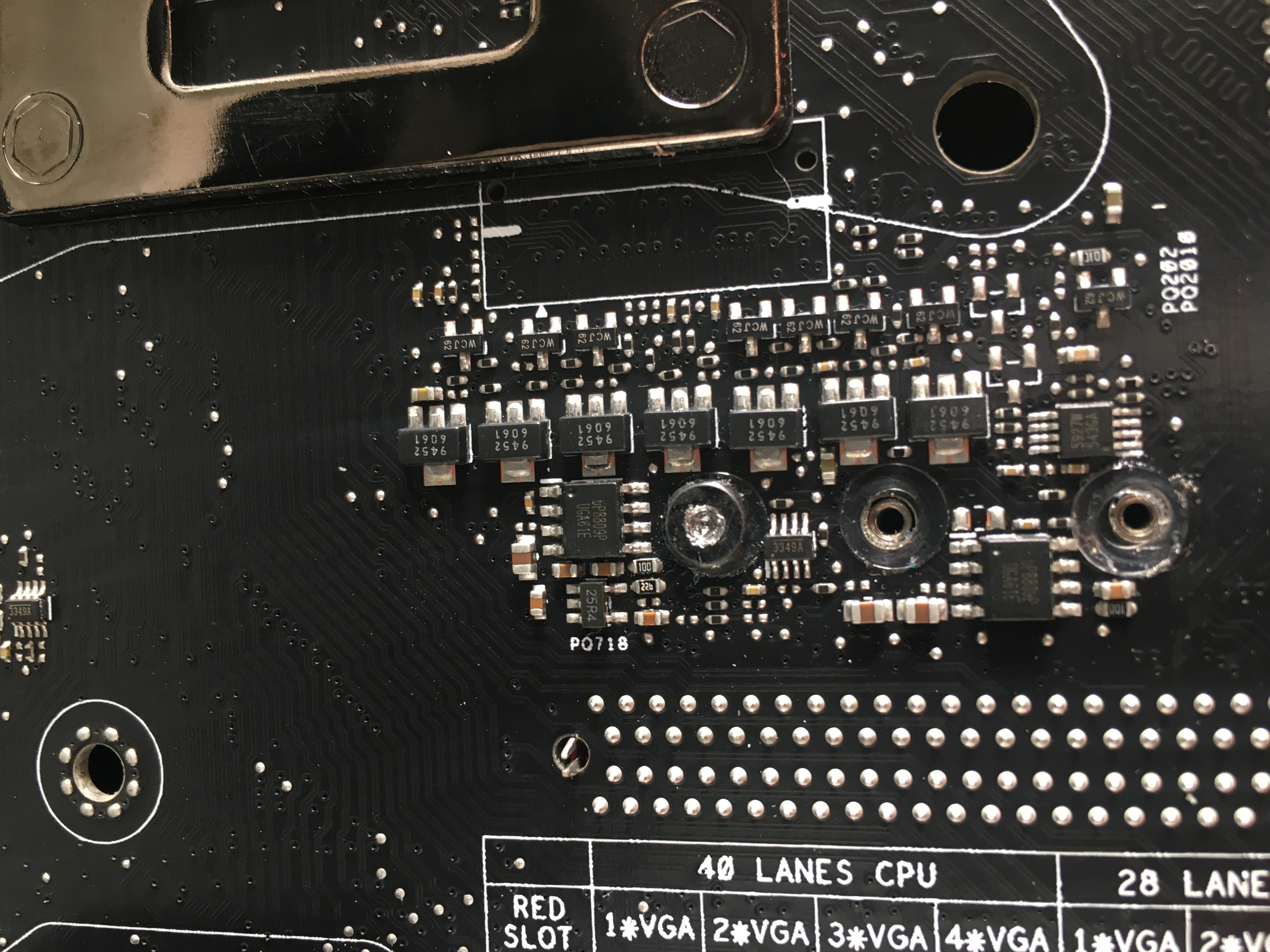

С новой мамкой свой трабл - на заводе неправильно закрутили винт на блоке с подсветкой = сорвал шлицы у винта.
Место очень неудобное - дремелем стремно подлезть чтобы шлиц выпилить новый на головке и ничем сбоку не схватить - кругом чипы ((
Есть идеи?
Добавлено спустя 1 час 20 минут 9 секунд:
похоже высверливать 2-3мм сверлом только

Сверлить надо, только очень аккуратно.

AntonP попробуй сухой сваркой припаяться к шурупу
Регистрация: 21.03.2003
высверлил )
