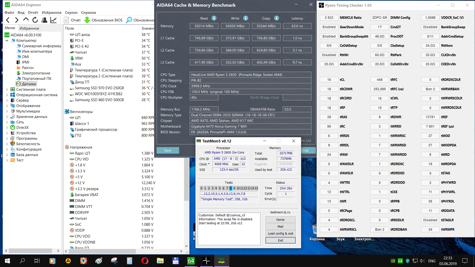

С нашей вот что получилось
3533_4x8Gb
Pst_4000_3533_4x8Gb.png [ 545.88 КБ | Просмотров: 704 ]
. для 3600 похоже заветный cldo_vddp искать придется или долго подбирать терминаторы. Так что гига и 2 и 4 планки легко :-) Это на моем дохлом r5 2600

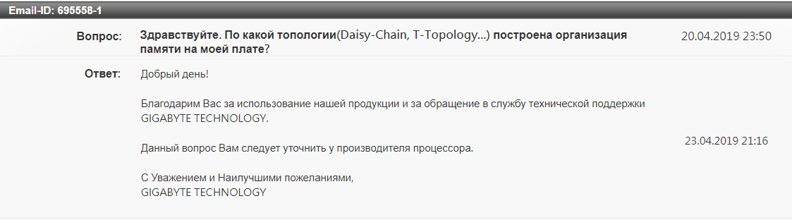

И вот ответ поддержки гигабайт
топология.png [ 21.06 КБ | Просмотров: 704 ]

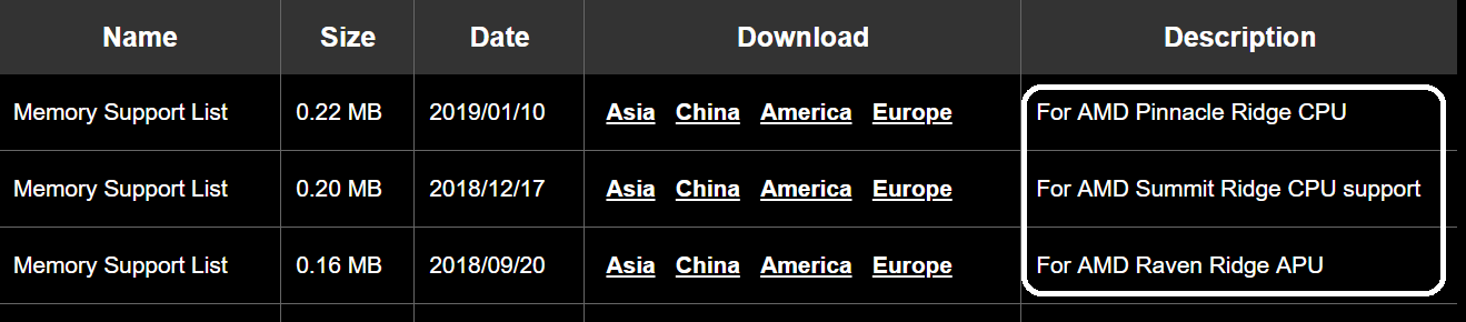

Полез qvl смотреть, там действительно для разных моделей цпу разные qvl. Скорее всего кристалы разные просто, вот и отличие. Фиг пойми, что в поддержки курят или может я не правильно спросил.
qvl.png [ 34.74 КБ | Просмотров: 690 ]
И если смотреть по qvl разницу по частоте между 2мя и 4мя модулями, то и 2 и 4 могут 3600. http://download.gigabyte.eu/FileList/Me ... nnacle.pdf
Там сидят обычные девочки с колл-центра, вряд ли они такие вещи могут знать :D
ну ты попал на автоответчик :)
