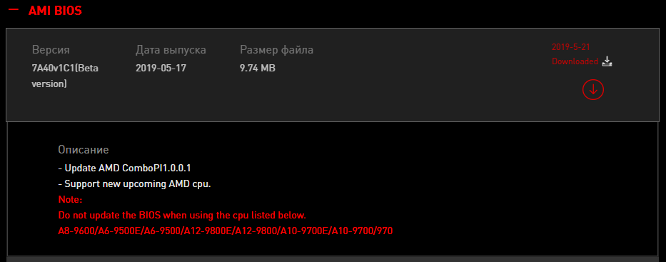

ASUS Prime x470-PRO - BIOS 4804
Цитата:
Update AGESA to ComboAM4 1.0.0.1 for the upcoming processors.
Please notice that this version of BIOS can only be updated via EZ Flash.

Регистрация: 25.08.2016
А на асусах х370 еще с мая лежит Update AM4 ComboPI 0.0.7.2A for next-gen processors and to improve CPU compatibility.
Это таки поддержка ZEN2 или еще нет?
Для Карбона B350 MSI тоже снизошли в мае и тоже интересно - гарантирует ли это поддержку для будущих камней, не считая АПУ 3ХХХ.

Регистрация: 22.12.2008
Откуда: с марса
зен 2 это
1.Supports AMD next generation Ryzen™ processors
2.Update AMD AGESA Combo-AM4 1.0.0.1

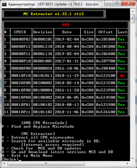

Это еще не всё...
Профильная МП - AGESA Combo-AM4 1.0.0.1 в наличии, микрокода для Matisse (ни для инженерника, ни для серийного) в BIOS`е нет, соответственно, и его поддержки. :(

ZimogoretS
В данном биосе он есть, для обеих ревизий матисса, но не самый свежий для b0. Из крупных вендоров только МСИ не обновил еще свои флагманы
