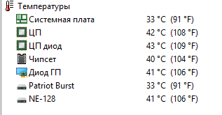

bigmotor писал(а):
Thermal Grizzly
Стоит конских бабок 2.5к, я брал мать за 10к =D
bigmotor писал(а):
Себе думаю последний вариант поставить.
Пластина это старый вариант, полирнуть её и на мх4 тоже можно так замутить.
Поставил pro legend pl4202
В простое, на проц можно внимание не обращать, водянку снял, на боксовом пока трудится.
