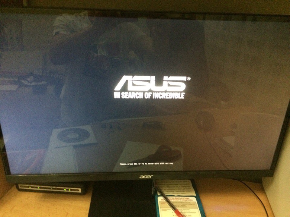

Всем добрый день! Нужна ваша помощь, собрал следующую систему: Asus z170-k, core i5 6400, 16ГБ (2x8ГБ) Crucial Ballistix Tactica DDR4, SSD 240ГБ, Kingston V300, в видеокарте потребности нет, поэтому использовать планирую встроенную hd530, БП 550вт корсар.
Суть проблемы: собрал, установил windows 7 x64 максимальную, все драйвера, шедшие в комплекте с матерью. Затем, предварительно начитавшись о проблемах с родным биосом, обновился до версии 0704 через интернет из uefi, вроде как все было хорошо. Спустя дня 4 виндоус отказывался загружаться, аргументируя такое поведение отсутствием сетевого драйвера. Решил полностью снести систему и поставить заново, установка завершилась, и через 3-5 минут комп перезагрузился, и на анимированной заставке снова перезагружался. Решил, что виной всему криво вставший биос, через другой комп скачал последнюю его версию (ту же 0704) с сайта Асус, закинул на флешку, обновил, обновление прошло успешно, и... Всё, теперь всё виснет на окошке с логотипом асус, ни на del, ни на F2 компьютер не реагирует, в биос доступа нет, всё, что могу сделать - ctrl+alt+del для перезагрузки, но толку от этого немного. Вынимал батарейку из материнки - не помогло, что делать не имею понятия. Очень надеюсь на вашу помощь
Что за охлаждение стоит у тебя? Посмотри на предмет перегиба платы. Разбери полностью систему и собери снова.

SinedKinut
Взять клаву ps/2 и войти в биос, могу поспорить что у тебя USB клава. Еще можно джампером clear_cmos воспользоваться.

Спасибо за советы! клава пс2, джампером тоже пользовался, но не помогло. А помогла совершенно неожиданная вещь: начал последовательно подключать/отключать жесткие диски(при выключенном питании) и запускать комп, когда полностью отсоединил все сата, мать разрешила войти в биос, перепрошил на ту же самую версию, выключил, воткнул все диски, запустил - всё работает. Причины такого поведения остаются для меня загадкой, но рад, что всё заработало:)
Регистрация: 06.05.2005
Откуда: Moldova
SinedKinut возможно какой то из шлейфов "убитый", такое часто бывает. Ты его подергал и он заработал, ну или еще всё что угодно))
