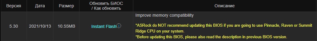

Для B450M Pro4 вышел биос 5.3.
Обновил. Изменений не заметил. Прошлый профиль подхватил.

Регистрация: 04.09.2020
всем привет ! подскажите пожалуйста стоит ли обновлять биос на 5.30? мать asrock b450m pro4 проц ryzen 2600 на данный момент биос 3.50
Регистрация: 21.11.2008
Откуда: Волгоград
Igorrr1555 если нет проблем, то и не за чем. Может улучшить\ухудшить разгон.
