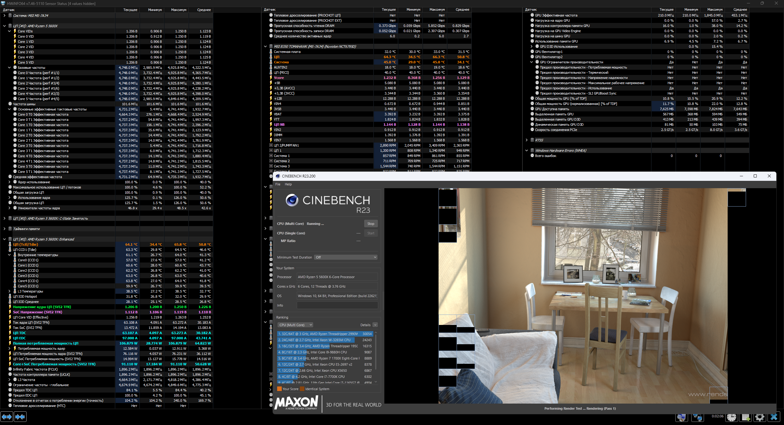

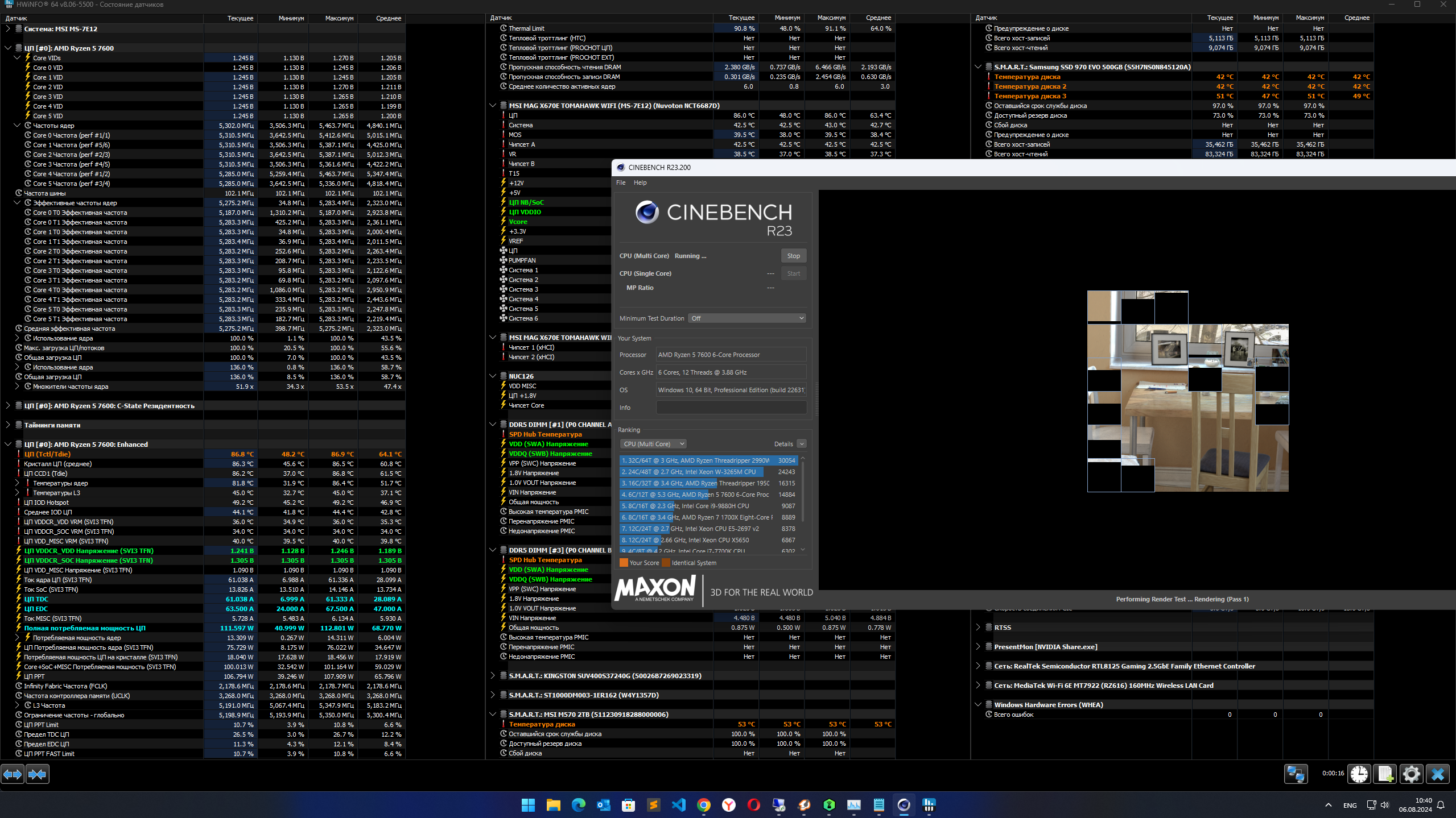

Хочешь прикол? У меня был 5600x, и вот что я тебе покажу
Это 7600, частота 5433
7600 CBR23.jpg [ 1.02 МБ | Просмотров: 1028 ]
А это 5600x, частота 4925, т.е.
5600x CBR23.png [ 1.49 МБ | Просмотров: 1028 ]
Т.е. 15780/5433=2,9 балла на каждый МГц у 7600
и 12171/4925=2,47 балла на каждый МГц у 5600x
Оба ЦП в разгоне по шине 101,5625 МГц
О какой кукурузе вещаешь?
Добавлено спустя 5 минут 48 секунд:
Хотя ок, в нагрузке частоты другие, ~5275 и ~4750
Т.е. 15780/5275 =3 балла на каждый МГц у 7600
и 12171/4750=2,56 балла на каждый МГц у 5600x
CBR23_AIO_clocks.png [ 1.39 МБ | Просмотров: 1024 ]
Снимок экрана 2024-08-06 104040.png [ 726.59 КБ | Просмотров: 1024 ]
Добавлено спустя 2 минуты 53 секунды:
Andy-S писал(а):
вы тут топите про 150 мгц частоты считая это прям потерей
Топим за правду, а не за потери. Чел утверждает о 0,5% в сценариях с упором в ЦП, что неправда. Вот и доказываем ему обратное. Никто ж не заставляет бежать за AIO ради 3%, а в играх и того меньше (хотя если будет упор в ЦП, то получим примерно те же 2-3%)
Добавлено спустя 1 минуту 57 секунд:
lucul писал(а):
А что ж так под 70 ? )))
Ну ты же утверждаешь, что "потерьнет" или 0.5%, вот и покажи эти 0.5%

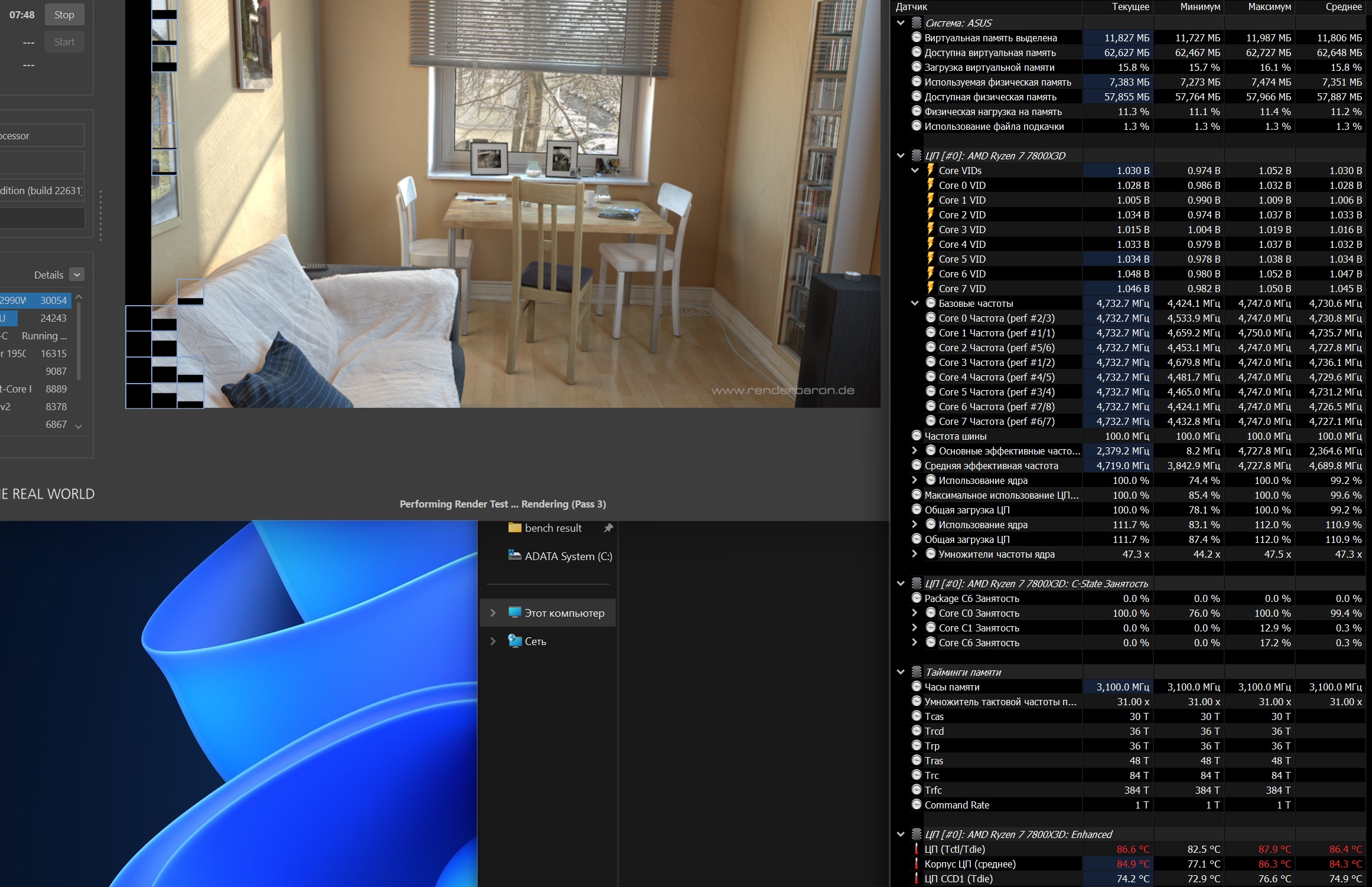

Регистрация: 30.10.2009
Фото: 20
npa4ka какой охлад ты считаешь адекватным? на моей AIO360 без лимита в синебенче 88 градусов.
cb23.jpg [ 853.01 КБ | Просмотров: 978 ]
всё написанное мной является оценочным суждением
Регистрация: 09.09.2012
Xardazzz писал(а):
npa4ka какой охлад ты считаешь адекватным? на моей AIO360 без лимита в синебенче 89 градусов.
AIO 240-420, или хороший воздушный кулер от 3-4к руб считаю адекватным
89 градусов в CBR23 тоже считаю адекватным. Неадекватным считаю снижение порога температуры из-за нагрева в синтетике ;)
