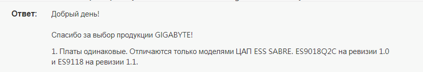

Владельцы x470 Aorus Gaming 7 rev1.0, есть ли проблемы с выходом звука на задней панели (line out) - то слишком громко, то тихо, то искажения? В интернете нашёл, что на rev. 1.1 изменён аудиочип и проблемы такой нет. Также якобы у последней ревизии изменено положение датчика напряжений на процессоре и плата, якобы, больше не задирает напряжение. Так? Спасибо.

AndreyHiTech Спасибо. Вчера заказал rev.1.0. Правда, ждать 2 недели.

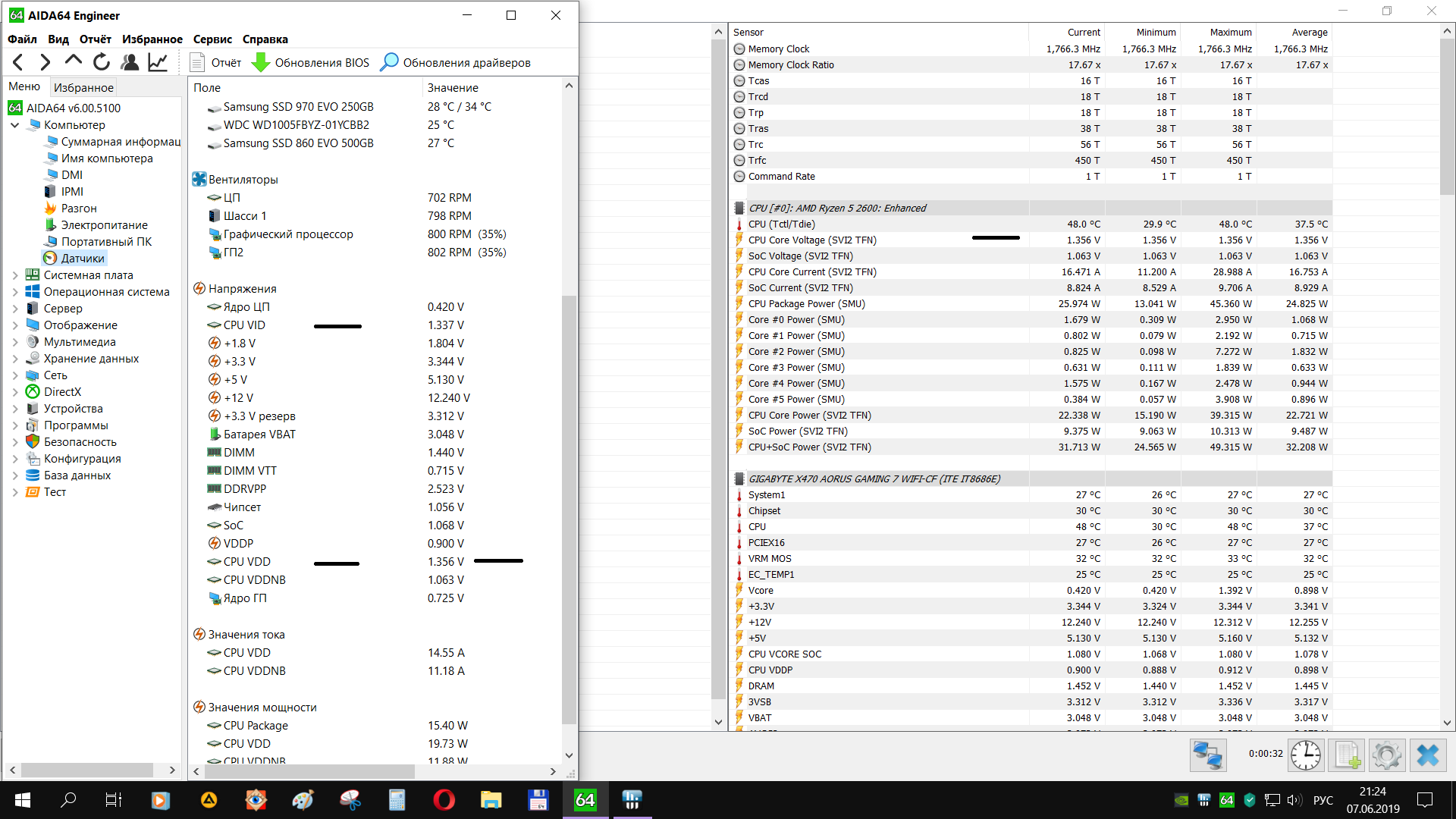

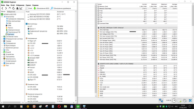

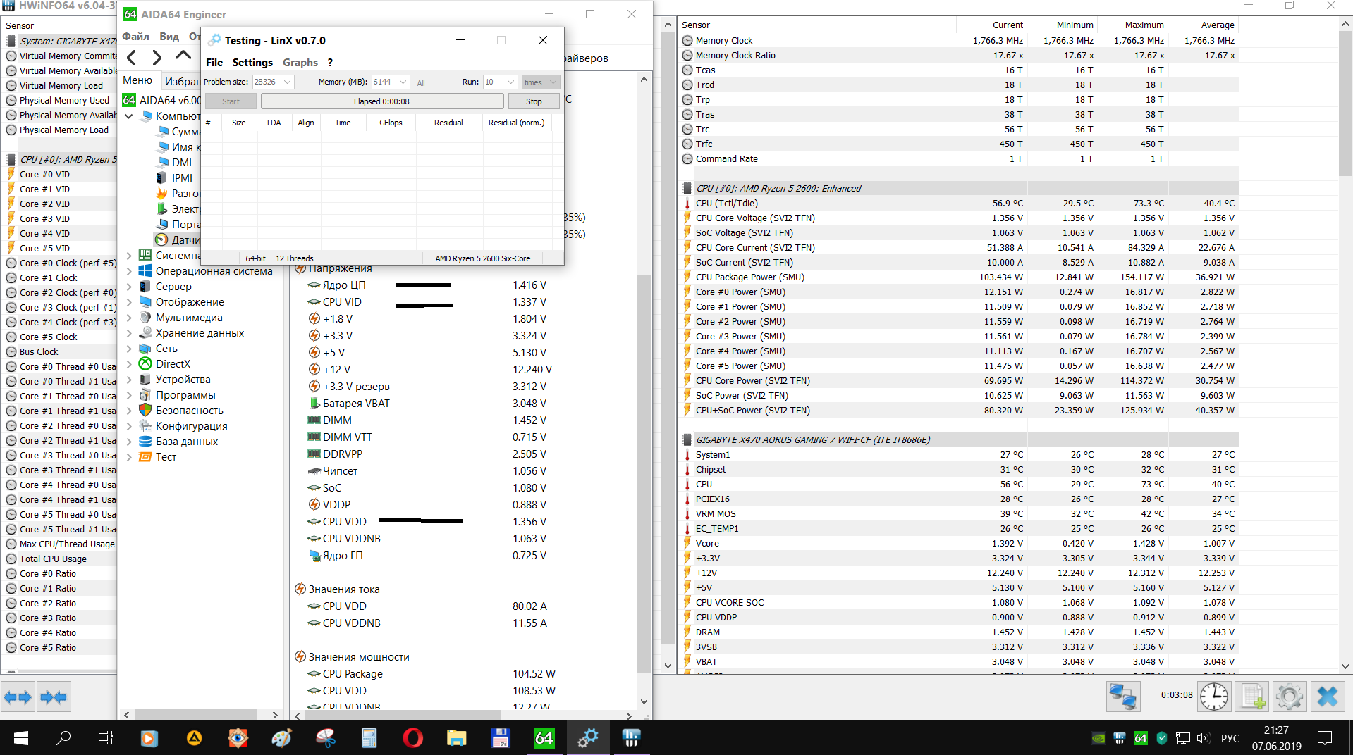

tsaMolotoff писал(а):
Вы не тем пользуетесь, нормально мониторит только hwinfo64. Блок SVI2 TFN - прямые цифры с процессора. Насколько я помню, VID на 2700 не икс всегда равен 1В и никогда не меняется.
тем, я сравнивал с hwinfo64, одинаково и по русски. Инфа только нужная и глаза не разбигаются :) Мне удобней аидой. Физически да, vid не меняется, тк ноги цпу его задают. Но в разделе p state там можно поменять софтово. У меня 11375mlv vid cpu р5 2600, но на скрине то 1.337v cpu vid.
Комментарий к файлу: простой
Простой.png [ 209.13 КБ | Просмотров: 508 ]
Комментарий к файлу: нагрузка
нагрузка.png [ 259.26 КБ | Просмотров: 508 ]
показания одинаковые что в аиде, что в хардваре64
Это экстрим ллс. cpu vid - сбрасывается без нагрузки, но никогда не отличается от того что в п-стейт выставлено, cpu vdd неизменно. При других ллс cpu vdd меняется. Hrenovina вроде разбирается, вот и интересно, такое возможно, что шим прям вот так держит стабильным напряжение или это глюк какой софтовый?
Если инфа с Блок SVI2 TFN, то это и есть напряжение полностью на проц cpu vdd. Под полтора вольта на ядра есть скорее всего. Если работает так и долго, хорошо, можно значит своему добавить :)
