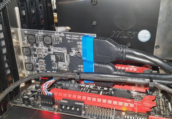

Как вариант не качественные кабеля или разъёмы USB 3, но ведь у рампаги есть ещё и фронтальные USB2юХотя на пример в моём новом корпусе вообще нет USB 2, зато есть 4 USB 3, плюс ещё USB 3 картридер, да ещё к тому же на нижней розетке USB3 при подключении штекера перекрывается разъём Fan_2A, по этому пришлось всунуть ещё и PCI-E to USB 3 адаптер.

В смысле не выйдет, у твоего корпуса 4 USB 2 разъёма на морде, USB звуковухе скорости USB 3 не впились не в одно место.

ShtormLDS, однако изменяет, на материнке одна колодка для двух разъёмов.

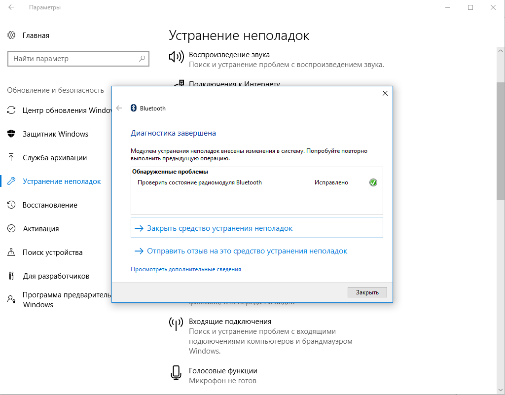

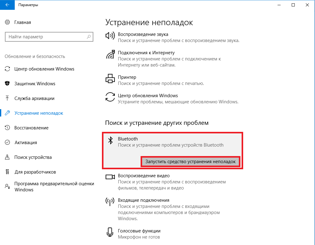

Всем доброго времени суток! Уже интересовался, но хочу еще раз уточнить вопрос, у владельцев Юбилейной Рампаги (RVE10) под Win10, как у Вас, определяется блютус модуль в диспетчере задач? А то определяется нормально, но не одно устройство не находит (Samsung S8+, iPhone 5, iPad2, геймпады PS4 и XBOX One последней ревизии с блютус модулем). И существует ли софт, который продиагностирует работоспособность этого самого модуля?
P.S. Запускал через встроенную диагностику из Win10, там ошибок не выявлено. Так же пробовал перезапускать сервисы отвечающие за блютус.

ScreamNL у меня он тоже не пашет. Разный софт ставил и т.д. Ничего не находит в поиске. Забил.
Регистрация: 14.02.2016
magnus731 Спасибо! Видать косяк ОС.
ASUS RAMPAGE V EDITION 10/Intel i7 5820k/16Gb DDR4 2666MHz Corsair Vengeance LPX /Corsair Hydro H110i GTX/1000W Corsair RM1000i/Asus GTX1070OC
Регистрация: 26.05.2015
Откуда: СПБ
Фото: 5
ScreamNL не. Это косяк ПО мне кажется.
magnus731 Либо в драйверах, но главное, не придется КП разбирать, и тащить мать в гарантийку :)
