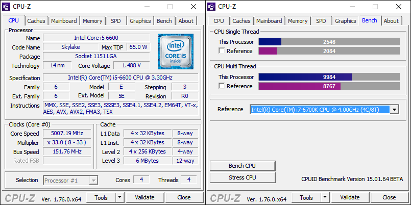

Проц оказался какой-то совсем запредельный... :roll: :shock: :crazy:
cpu-z 5ghz.png [ 53.66 КБ | Просмотров: 2193 ]
Часами не тестил, но держит 4800 где-то при 1.35 В и 4900 при 1.4 В.
Для умопомрачительных 5 ГГц (даже чуть больше - шина 151.75) пришлось завысить напругу до 1.475 В (под нагрузкой повышалось до 1.488, LLC ставил 6, 5 немного занижало). Кулер врубил на максимальные обороты, боковую крышку открыл. Температуры, судя по оставшимся датчикам, под контролем. А вообще, какое напряжение ядер на постоянку для skylake максимально приемлемо? А то можно же и так оставить - в 1.52 укладывается же. :D
