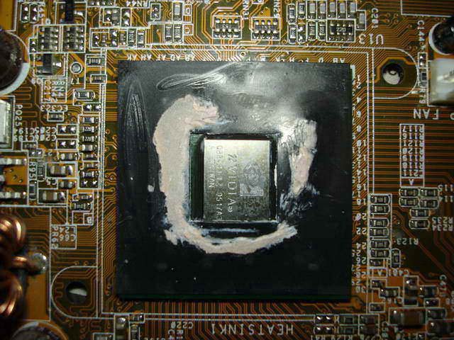

Регистрация: 18.11.2003
AlexMP писал(а):
Термодатчик закреплен в основании радиатора (там где находится крепление радиатора к маме), закрыт кронштейном крепления от обдува.
картинки постить в этот форум нельзя? Ну да ладно, вот здесь фотка чипсетного таракана асуса, правда снимок вверх ногами, не подскажете где именно термодатчик?
