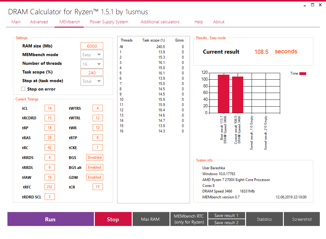

1usmus Добрый , сам уже дня 4 как прошил на M7 7B77v194(Beta version) на AMD ComboPI1.0.0.1
7B77v18 и 7B77v16 - все таки более мягкие и лояльные биосы )
7B77v194(Beta version) - какой то жесткий , не прощает ошибок. Чуть не так с таймингами - фиг зайдешь даже в винду . Но тем не менее некое субъективное ощущение возросшей скорости открытия приложений. Правда к биосу плюсанулось и обновлении винды до 1903.
Тем не менее , в тесте калькулятора время прохождения теста снизилось с 110с до 108.5с при тех же настройках.
1903.1001.png [ 50.88 КБ | Просмотров: 880 ]
Корректно работает выход из спящего режима, комп работает стабильно с фиксированным множителем во всех играх - это алаверды 7B77v16 на 1.0.0.6
7B77v16 - с этим биосом железная стабильность только на автобусте + корректный выход из спящего режима
7B77v18 - можно и фикс множителем, можно и авто с офсетом - но не хочет комп выходить из спящего режима)
