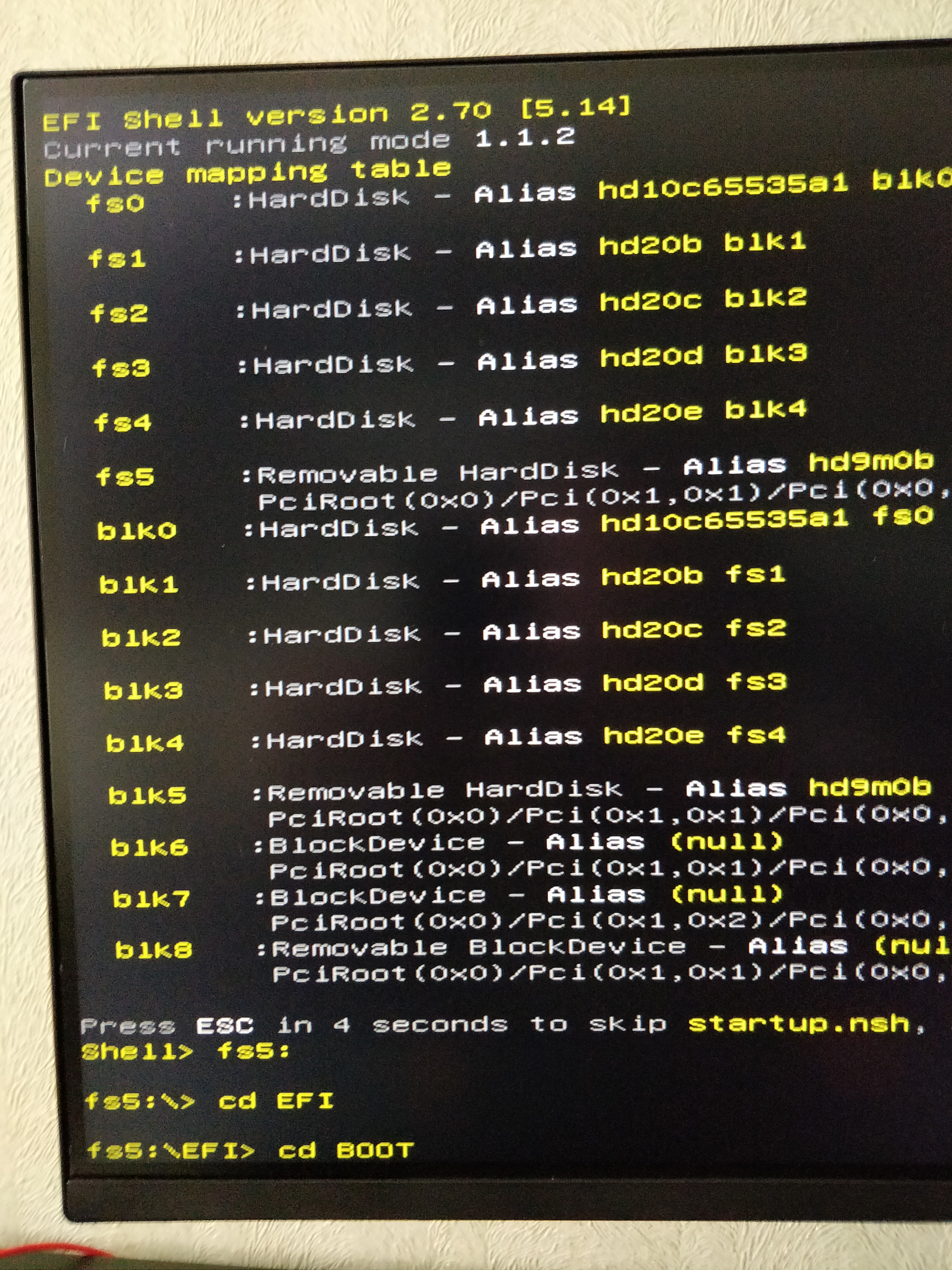

Подскажите, пытаюсь перепрошить биос как написано тут: Процессоры AMD Ryzen 1000-й серии (Summit Ridge\Zen\14nm\AM4) #15345464
Биос от разработчика. На этапе ввода команды cd BOOT ничего не происходит. Такое ощущение что команда ввелась, но результат вышел за края экрана. Пробовал стрелками двигать вниз, но ничего не происходит. На сочетание клавиш Alt Ctrl Delete комп реагирует, происходит перезагрузка. В чём может быть проблема?
IMG_20190616_145236.jpg [ 5.67 МБ | Просмотров: 1994 ]

smaximaa После cd BOOT @Enter@ сделай ls @Enter@. Сможешь понять, если действительно одна строка за область видимости выходит, ls выводит список файлов в папке, а их там не один.
Так делал, не помогло.

smaximaa
пробуй с другого порта
а вообще ощущение что папка пустая
