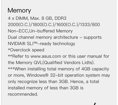

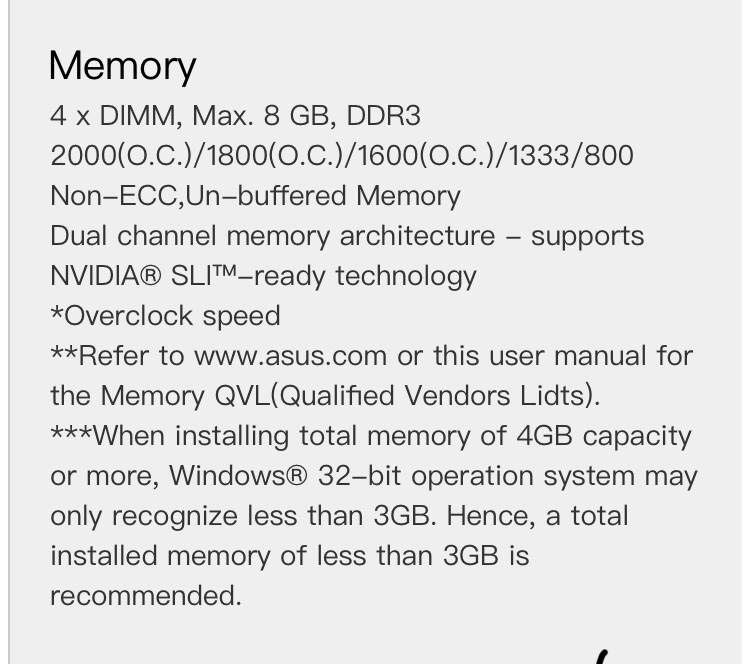

Привет всем! Купил недорого Asus Striker 2 Extreme. Собрал такой комп. Биос прошил. Никак не получается нормально настроить мать. То синий экран,то жуткие лаги. Может кто ставил примерно аналогичное железо? Подскажите по настройкам биоса,заранее благодарю. :help:
Конфигурация компьютера: Мать:Asus Striker 2 Extreme
Проц:Xeon E5462 4х2.8 Ghz
ОЗУ:2х4gb Cruicial Ballistic Sport 1600Mhz
Video:Gigabyte GTX-650ti 2gb 128bit
БП:450W
Регистрация: 22.03.2009
Откуда: Москоу регион
БП:450W
Плата держит 2gb в слот, делайте выводы.
