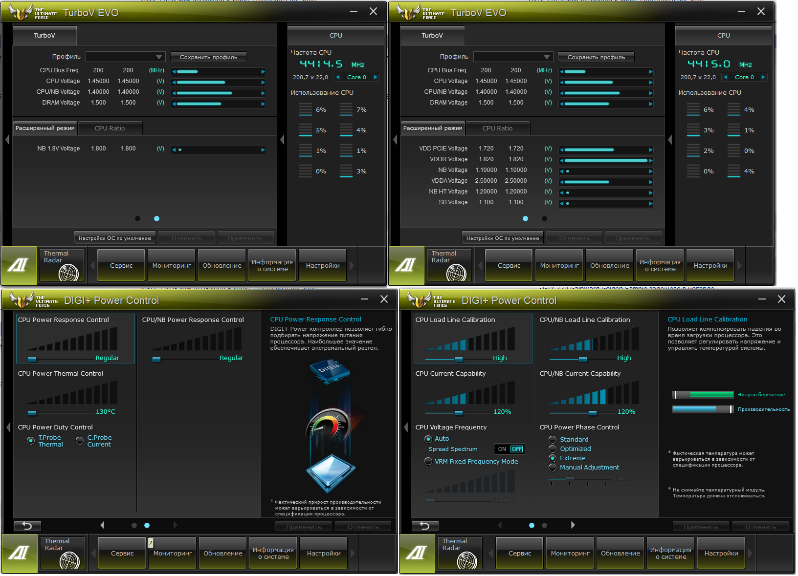

Привет всем.
Система профильная
саблезуб с последним биосом.
Профильный камень греется при стресс тесте линка (осст) за пару минут 75+ и растет
что с этим делать и вообще хотелось бы догнать до 4.7 ггц =(
123.png [ 327.18 КБ | Просмотров: 1239 ]

[S74Y] CPU LLC Ultra High...
VDDA PCIE Voltage - ??? 1.1 в дефолте
VDDR Voltage - ??? 1.2 в дефолте
CPU NB Voltage - 1.3 хватит для 2.5 Ггц дальше смысла мало гнать (разгон, производительность, теплоотдача) не стоит оно того
короче не те вольтажи вы поднимали... или случайно может...
ну и ток на CPU CPUNB по 130%
термал контрол - офф/C.Probe Current
проверить отпечаток прижима CPU и подошвы СО ... возможно придется выравнивать подошву ...
Разгоним даже «Запорожец»

[S74Y]
Проверить кулер - термопасты много или мало, может трубка какая не работает (у меня было на D-14), установку и т.д.
Тут как повезет, 8320 у меня взял 4400 только при 1.50в, а теперешний 8350 работает 4600 при 1.44, 4700 при 1.51. К тому же заметил на скрине V CPU/NB - 1,40. Дает дополнительный нагрев. Контроллер можно пока не разгонять до решения проблем с охлаждением.

Регистрация: 04.10.2013
Откуда: Пермь
cannibal_pro
вообще не трогал в биосе :D
подошва у всех термалрайтов кривая, но чтоб так влиять?
NB стоит на 2,4 как и шина, на сколько я помню
из всего что менял это была напруга на проце ну и Digi+
C6H\5800x3d\freezer ii 360\rx 7900xtx Taichi white\BLT16G4D30AETA x4\Deepcool PX850G WH Gen.5\MONTECH KING 95 white
Регистрация: 05.01.2011
Откуда: vologda
Фото: 3
[S74Y] ну вот обнулите биос и посмотрите... что с памятью? не разгоняли? если нет - то это позже, как только завершите с основным разгоном... CPU NB пусть 2.4 но напругу скиньте до 1.28-1.3v этого хватит вам..
про ровность подошвы - кому как повезет... бывает иногда и все плохо с этим, поэтому и проверьте отпечаток
Откуда: Пермь
в биосе стоит все на авто. Изменена только напруга цп. Подошва по ширине ровная, а вот по длине по середине пузырь, если приложить линейку к одной стороне, то отрыв на протвоположной стороне около 0.75мм. отпечаток полностью повторяет крышку цп.
Домой приду и выставлю напруги вручную.
Откуда: Пермь
Выставил в дефолтные значения
VDDA PCIE Voltage
VDDR Voltage
CPU LLC Ultra High
CPU CPUNB по 130%
кстати а как сказывается частота HT шины на производительность? Как то не замечал в тестах ее. Выставил на 2400
Добавлено спустя 11 минут 41 секунду:
прогнал в осст линком 68 градусов в пресете турбо охлаждения цпу
Добавлено спустя 7 минут 53 секунды:
при 4.5 ггц 69 градусов и спайки до 70 в конце
Добавлено спустя 7 минут 1 секунду:
при 4.6 71 градус
Добавлено спустя 5 минут 10 секунд:
при 4,7 74 темпа
Добавлено спустя 11 минут 43 секунды:
1.45 V поднимается до 1,48 =)
