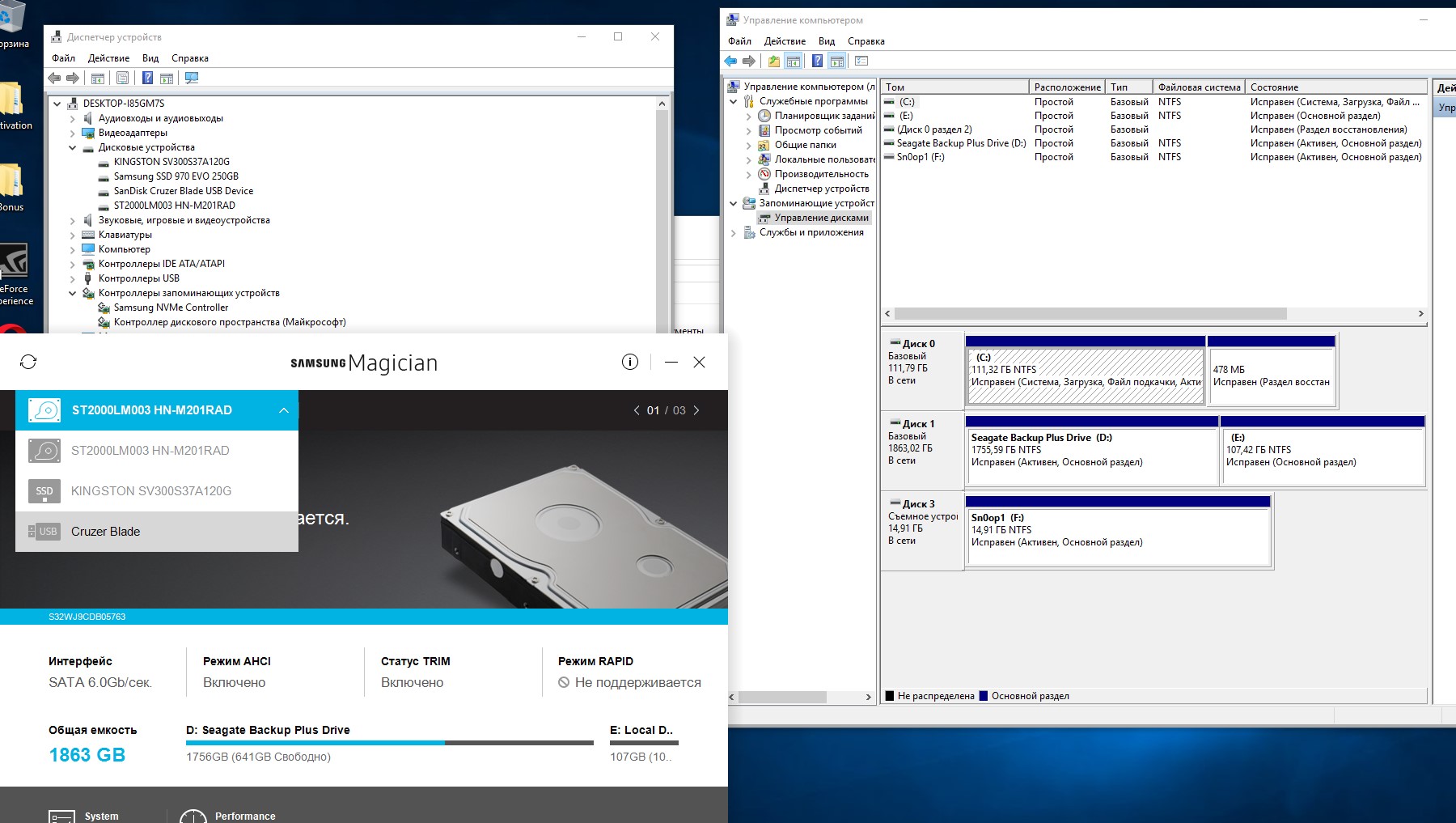

В диспечере устройств виден сам диск или контроллер nvme? Скрин хорошо бы, если видет в диспечереустройств в разделе дисков, то скрин диспетчера управления дисков
Никаких настроек м2 не трнбует, максимум можно переключить из авто в pci-e
Последний раз редактировалось mish23 14.07.2018 23:27, всего редактировалось 1 раз.
Регистрация: 17.01.2018
h
Screenshot_1.jpg [ 293.79 КБ | Просмотров: 2722 ]
Регистрация: 29.07.2015

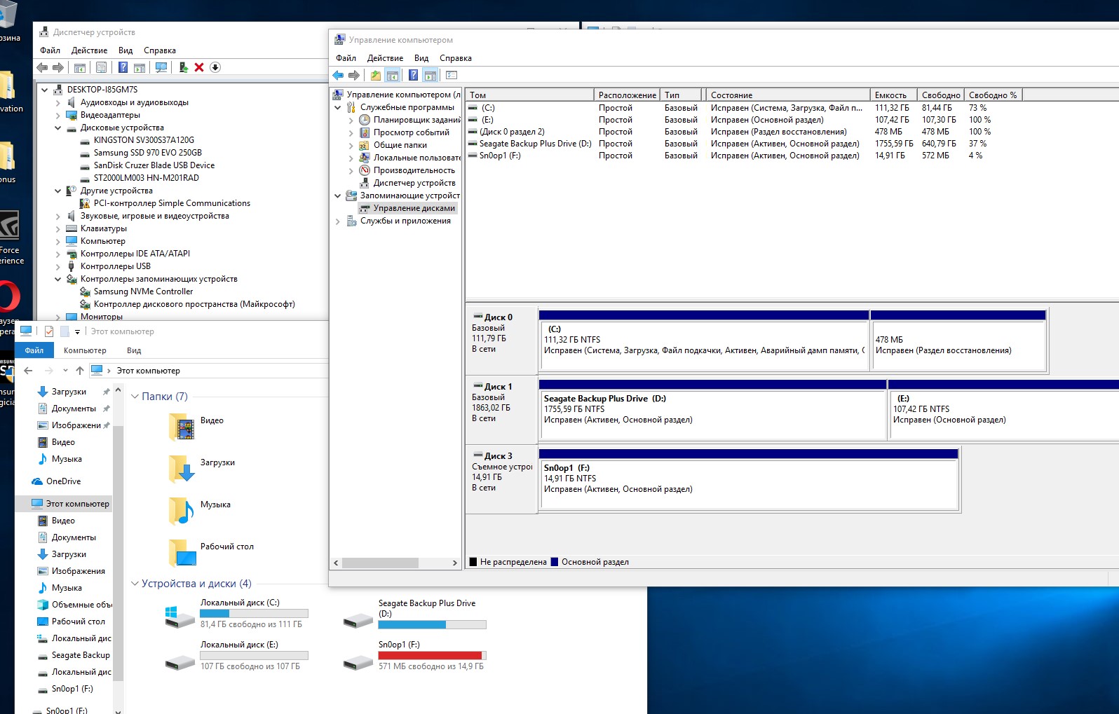

Очень похоже на брак при попытке установки новой 10, как я понимаю, он тоже не виден?
Поробуй отключить остальные диски, переклбчиться в режим фулл uefi (csm disable), и попробовать установку винды с 0
Флешка с виндой должна быть фат32 для фулл uefi
да установил заново 10 ни чего не помогло. Блин ппц щас начнутся качели с магазином((( , все в пломбах даже инструкция

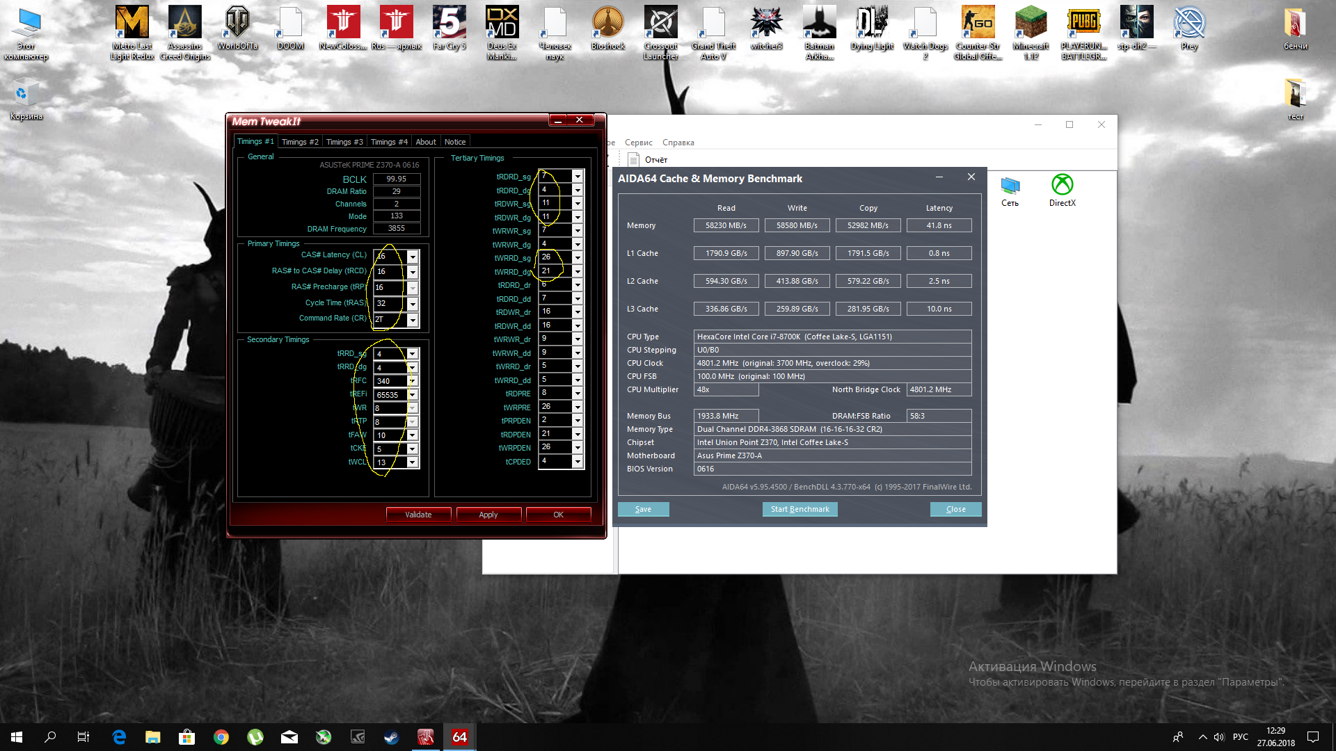

Дожал вчера ASUS ROG Maximus X Code (владелец Neyk)
8700k (скальп) + g.skill на b-die
по итогу остановились на 5000мгц (негатив оффсет 1, т.е 4900мгц) и 4000мгц по памяти
спокойно едет 5000мгц без негатив оффсет, но разница в производительности минимальная, а в температурах отвалилось 12 градусов
с таймингами увы не "вау"
mode 2 крайне не стабилен, выставляет хорошие RTL/IO-L, но в любой настройке щедро сыпет ошибками
mode 1 стабилен, но результат не впечатляющий, хотя безусловно хороший. однако попытка двигать текущие настройки в сторону улучшения неминуемо ведёт к ошибкам
фиксированный vcore 1.38, llc5 (llc6 безбожно превышает). под нагрузкой vcore 1.36
плата не однозначная. всё хорошо, проблем заметных нет. но не могу сказать, чтобы я увидел что-то такое, что оправдывает её цену (правда владельцу она обошлась несколько дешевле официальной цены и покупка выглядит разумной)
возможно будь она в личном пользовании, я за недельку нашёл бы какие-то выдающиеся характеристики и добился бы максимально ужатых настроек
есть вопросы по работе llc, но возможно в более свежих биос ситуация обстоит лучше
https://telegram.me/xyligano
Регистрация: 04.11.2013
Откуда: Москва\Рославль
Фото: 12
По копирке что то не дожали.Не когда не понимал топовых плат за овер дохрена бабла.
3866.png [ 1.34 МБ | Просмотров: 2552 ]
в разгоне для 1080 ситуация будет печальнее, знаешь почему? потому что на 2080 сила одного мегагерца больше@Руфусс#
Регистрация: 20.04.2017
попытки дожимать ведут к ошибкам (была мысль сменить биос и всё сделать заново, но не было времени)
там можно совсем немного выжать ещё, но это заняло бы чудовищно много времени при крайне слабой отдаче
сборка игровая, разницы реальной не будет нигде. а такая настройка с 83 градуса по ядрам в пике под линкс - я считаю это оптимальным вариантом
тем более у тебя на скрине кукурузный трефи и шина разогнана не адекватно - это даёт прирост в аиде, но на деле ведёт к проблемам взаимодействия с озу - подлагивания, фризы и прочее. я стараюсь избегать таких задранных параметров
Не каких проблем нет ,в играх все ровно.Иногда лучше снизить частоту памяти на один шаг и снизить тайминги нежели гнать память в усмерть.У меня на 4000 17-х тоже работает и ввод\вывод за 60к улетает но дает 1 ошибку в мем тесте ,крутить сидеть по очереди третички и тестить нет желания.
