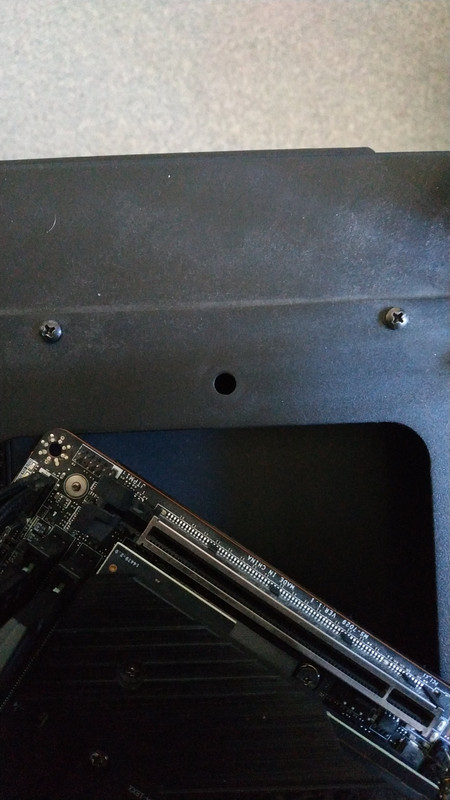

При сборке пк в mItx столкнулся с прогибом текстолита на материнской плате под видеокартой, MSI MEG Z690I UNIFY+ 3080 Msi Trio Z, несмотря на то что материнка имеет блэкплэйт. Материнка в корпусе расположена в лежачем положении, видеокарта подключена в соответствующий слот без применения разера. https://i.postimg.cc/q7C43Z63/1687350068787.jpg попытался устранить прогиб, подложить между текстолитом и блэкплэйтом круглую резиновую шайбу из хоз магазина 4мм толщиной, сняв 1мм толщины и обточив ее с боков, чтобы она не раздавила, не создовала давление на компоненты расположенные рядом https://i.postimg.cc/DfM1cSS3/IMG-20230524-175813.jpg, https://i.postimg.cc/MZMDcCDD/IMG-20230524-180102.jpg, https://i.postimg.cc/m2Zgps53/IMG-20230524-180332.jpg но эти манипуляции на мой взгляд никакого особо результата недали (фото 1). Нужен совет, как быть в этом случае и можнжно ли эксплуатировать систему и оставить шайбу или убрать раз она недает результата, если ложить шайбу родной толщины 4мм или больше, то родной болт крепления блэкплэйта не вкручивается из за нехватки резьбы, с таким сталкиваюсь в первый раз. П.с. пк еще не включал. В корпусе на месте установки материнской платы в районе установки видеокарты расположена резиновая прокладка которая должна препятствовать прогибу, но из за наличия блэкплэйта ее пришлось снять т.к с ней плата не встает https://i.postimg.cc/ZRsQx6By/IMG-20230514-WA0008.jpg, https://i.postimg.cc/85GvXYv2/IMG-20230514-WA0006.jpg
Видеокарта на фото в этот момент задней планкой прикручена к корпусу? Одной шайбы мало просто, надо 2-3. Разрезать шайбу на части и полоски по краю проложить
где красные прямоугольники
