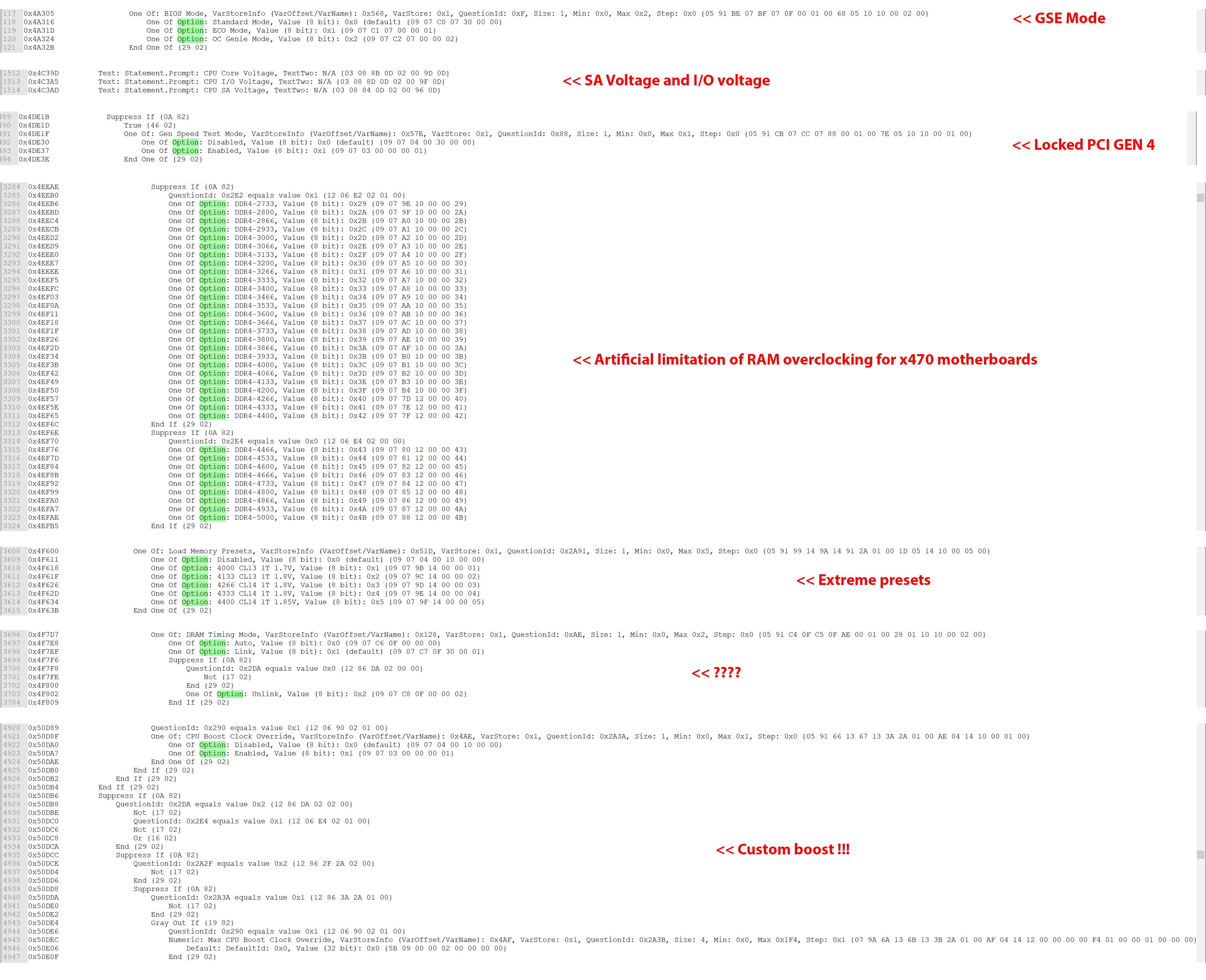

Новый бета биос MSI:
- Update AMD ComboPI1.0.0.3
- Support GSE-Lite mode.
Вопрос: что такое GSE-Lite mode?
MSI x470 Gaming Plus, R7 2700 @ 4.0 GHz, 1.296V. SniperX (Hynix CJR) 3600 CL19 @ 3466 16-18-18-34-CR1, 1.36V
1003.jpg [ 138.13 КБ | Просмотров: 817 ]
это я вчера написал в твитере пост о МСИ, что до сих пор нет поддержки матиса
реакция их удивляет :)
Протокол GSE был разработан в качестве уровня адаптации для обеспечения функций инкапсуляции и фрагментации пакетов сетевого уровня в общих потоках.
На простом языке будут хвастаться что для шутеров их платы типо топчик , низкий пинг, аимбот в подарок

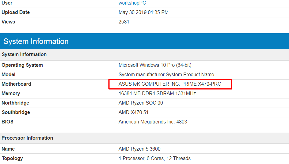

1usmus писал(а):
...МСИ, что до сих пор нет поддержки матиса
реакция их удивляет
А у других вендоров есть, кроме GB?
Не видел результатов тестирования zen2 ни с какими платами кроме Гиги.
Регистрация: 23.06.2017
Откуда: Беларусь
Фото: 14
ASUSTeK COMPUTER INC. PRIME X470-PRO
https://browser.geekbench.com/v4/cpu/13330826

Список нововведений в 1.0.0.3 для х470
1003lim.jpg [ 859.07 КБ | Просмотров: 1000 ]
* искусственное ограничение разгона ОЗУ для х470
* залочен PCI Gen 4
* режим эко для биоса, без понятия что это такое
* кастомный буст для ZEN 2 , руками настраиваем, это реально круто
* модель питания I/О аналогична интелу, с системным агентом
* экстрим пресеты для контуженных азотом
Это ты биос от MSI расковырял же, да?
Тогда всё довольно очевидно - это пресеты сток-сберегайки-разгон
msi.JPG [ 14.56 КБ | Просмотров: 982 ]
И, интересно, до каких пределов ограничат. Вот и начинается гадость со стороны вендоров - мол, берите Х570. Или нет?
Регистрация: 19.08.2017
Откуда: Беларусь,Гродно
chapa еслия я правильно понял скрин 1usmus то там ограничение из разряда до 4400 что вполне не мало.
