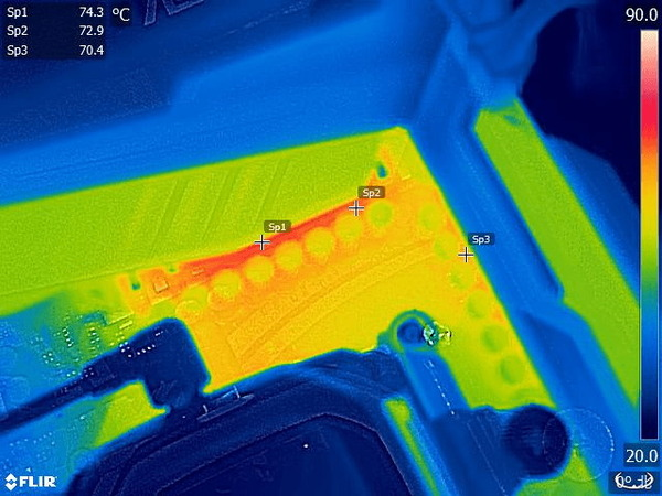

antonshe писал(а):
Почитал обзор. Из плюсов у TUFa холодный врм и хорошая система питания, радиаторы на всех мосфетах, хороший звук, наличие 2-х разьемов под мссд, псие х1 над видеокартой.
Из минусов, всего 3 разьема под вентиляторы,звук на задней панели только 5.1, память гонит хуже чем мси и хуже стабилизация напряжения на процессор по сравнению с мси.
Нужно думать... И хотелось бы увидеть работу 3800х на этих платах.
Так возьми туф АТХ, 3 разъема под культиляторы у м-атх
Насчет холодного врм у меня сомнения. Тестов адекватных не нашел. Только на укр оверах. Но им как-то не верю особо.
Как на такой материнке врм 70 градусов с 8-ми ведерником, когда 74 градуса на таичи под тепловизором.
Так что мне кажется, что украинцы там что-то не так замеряли.

sociopath969
намерили длительную нагрузку в стресс тесте, все написано , приколов нет
+ стоит понимать что вентиляция у каждого корпуса разная, можно ведь любой топ на лопатки уложить

Регистрация: 24.07.2018
1usmus писал(а):
намерили
Так вот, может сам косяк в их пирометре был?
Это конечно хорошо, что плата за 6.6к рублей на CU имеет такие хорошие температуры. Но мы живем при капитализме. Хоть убейте меня, просто не могу понять логически, зачем асус так их прокачал и можно сказать тогда получается убил смысл всех своих материнок до кросхиро.
Датчиков как я понял у туфа нет. Но думаю у стрикса Е должны быть, но обзора нормального стрикса Е я тоже не нашел. Тогда можно было бы сравнить показания датчиков на стрикс Е и с замерами украинцев своим пирометром.

sociopath969
нормальный инфракрасник стоит от косаря зелени, все остальное это такое себе
Задача. Включаешь например комбо стресс тест, а у тебя стоит 2080ти, которая 400вт тепла кидает в корпус + тепловыделение остальных компонентов . Вопрос, какие температуры будут на VRM?
а вообще вот источник
https://imgur.com/r/Amd/yZsgmPq
и подпись к ASRock X470 Taichi 2700X OC no airflow
best buy
___________
ввиду того что X470 Taichi сейчас имеет довольно вкусную цену и будет интересна для покупки многим пользователям я принял решение замутить обзор этой плате
ждите к первым числам июля, обзора коробки не будет, но по разгону пройдусь :-)

Регистрация: 12.05.2018
Скорее косяк был в неравных напряжениях. Одно дело, к примеру, разгон до 4.1 при напряжении 1.36В, а другое - до 4.2 при напряжении 1.43В.
Да и напряжения должны быть реальные, замерянные аппаратно, а не кривые программно.
Ну и наконец, кому нужны тесты на открытых стендах? Кто так будет использовать комп? Тестить нужно в реальных условиях, i.e. в корпусе, вертикально, обеспечив приемлемый обдув. Как в жизни. И тогда, неожиданно, разница между температурами vrm в 20-25 градусов может сократиться до 5 гр.
