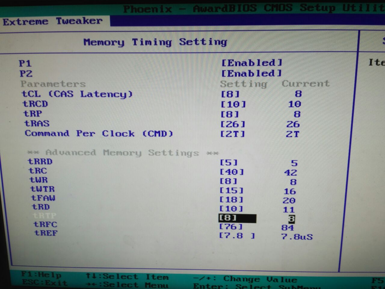

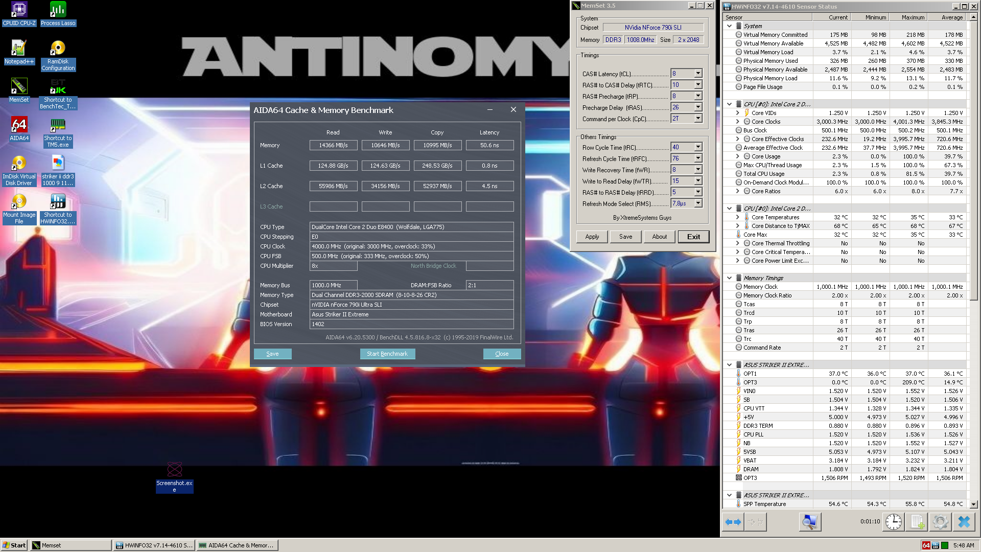

Смотрю тему, толком никто путных настроек по разгону памяти тут не выкладывал, оставлю полученный результат по разгону памяти на striker ii extreme. kingston hyperx 2000c9 2*2Gb (чипы elpida BDBG) память в режиме linked, nb 1.5V, dram 1.74v (hwinfo 1.8v) 1000 8 10 8 26 2T:
ПСП, задеркжки и настройки bios
cache 1000 8 10 8 26.png [ 1.41 МБ | Просмотров: 2423 ]
photo_2022-12-18_14-26-12.jpg [ 146.02 КБ | Просмотров: 2423 ]
Хотя у Terraraptor результаты были существенно лучше:
