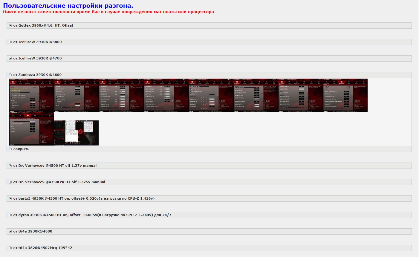

Друзья!
В шапке темы, в разделе "Пользовательские настройки разгона", перестали погружаться фото.
Пришлось снести настройки биоса, при диагностике сдохшей системы.
Умер М2 накопитель.
Теперь хочу вернуть разгон, но не могу этого сделать.
Может у кого нибудь остались фото сохранённые с разгонами, или есть ссылка на ресурс где они находятся?
от Zambeza 3930К @4600 погружаются ещё!
У меня в галерее есть кое что, но тебе вряд ли подойдёт!
Снимок экрана 2022-04-13 234437.jpg [ 174.22 КБ | Просмотров: 1515 ]
