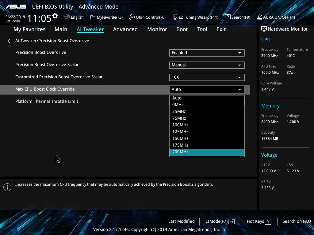

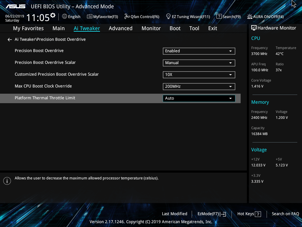

Вышел новый BIOS 5007 для Asus Prime x470-pro.
Обновлена агеса до версии 1.0.0.2
+ Добавлена более тонкая настройка PBO

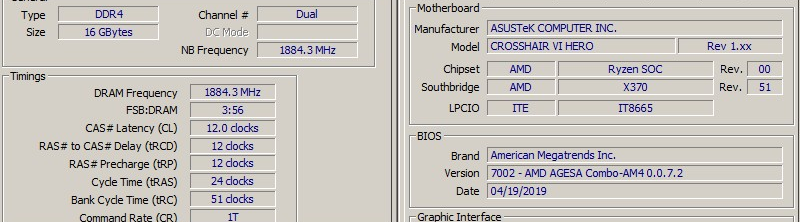

X370 + T-Topology: 3770МГц@CL12
15612030281900.png [ 194.27 КБ | Просмотров: 1611 ]
