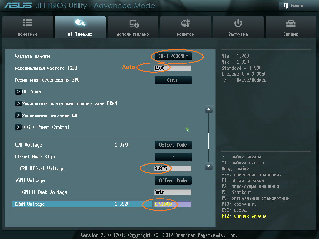

Legion писал(а):
LLC +Offset+EIST-вкл.+С1
всё спасибо разобрался :beer:
Добавлено спустя 37 минут 58 секунд:
проседает напряжение под нагрузкой LinX 0.6.4 AVX на процессоре -0,04 по показаниям OCCTPT, CPU-Z и AI Suite II везде -0,04
допустим в простое 1,320 под нагрузкой 1,280 :-(
можно где что в BIOSе подкрутить или только замена БП
Регистрация: 01.05.2012
Откуда: с кудыкиных гор
у вас offset на "-" СТОИТ
поменяйте на "+" и рядом ниже поставьте 0.0450
потом на Линксе экспеременируйте в нагрузке по одному шагу понижая эту цифру до появления глюков, угадывая пределы снижения, чтобы лишнее не жарил под нагрузкой...
и в простое должно быть 0.7хх - 0.9хх v..... какие там ещё 1.3хх в простое

Leo_99 писал(а):
на плате тумблеры TPu и EPu вообще-то желательно выключать
с момента установки мат.платы не включались
Leo_99 писал(а):
AiSuite удалять
в качестве мониторинга не пойдёт?
на "-" 0.060 (ниже уже красные значения,
...вы не понимаете минус на плюс поменять ? ...нажать на него (на минус) мышью ?! скриншот смотрите и ищите глазами где панель-ячейка "-минус" / "+плюс"
ищите по скриншоту, потом расскажете, как это и зачем "+ 0.045х" до красного "-0.060х" задрали
вот я и дошёл уже до -0.060
в простое 1.310
это цифры без нагрузки LinXа, но с частотой 4.500, с частотой 1.600 напряжение понижается до 0.9
