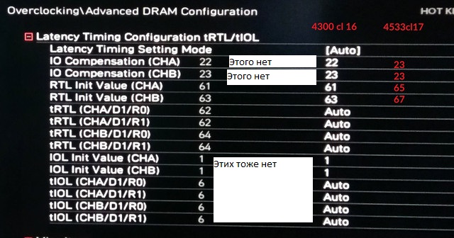

Приветствую! Может кто сталкивался с настройкой RTL, у меня не все параметры в биосе. У всех так?
2222.jpg [ 84.35 КБ | Просмотров: 792 ]
