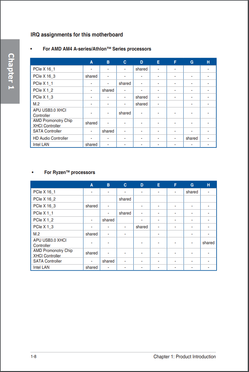

icebeltik писал(а):
у меня есть небольшое подозрение почему она может быть распространена на райзенах, в ближайшем будущем проверю, когда сменю ссд. (если мне ктонибудь ответит почему вк в других слотах не работает на b350-f)
Может, прерывания не поделят?
Страница мануала
IRQ.png [ 93.4 КБ | Просмотров: 764 ]
мануал - https://dlcdnets.asus.com/pub/ASUS/mb/S ... 170606.pdf
IRQ assignment explaint
Ryzen 5 1600X | MSI B350I Pro AC | 2x8Gb TEAM Dark Pro 3200@3533MHz CL16 | Win7
Последний раз редактировалось ZimogoretS 26.06.2019 23:10, всего редактировалось 1 раз.
