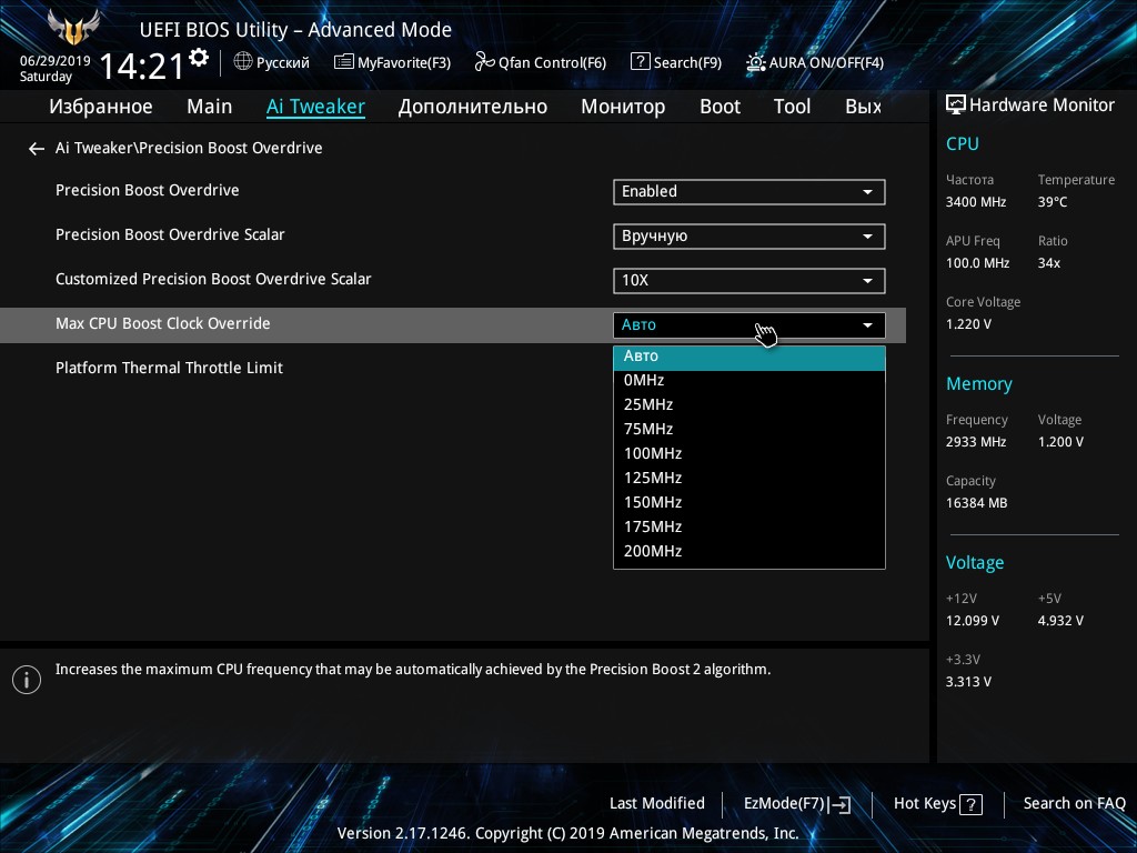

Говорят, что у асуса в новом биосе появились расширенные настройки авторазгона. Кто-то уже пробовал что-нибудь делать ?
Регистрация: 12.06.2010
Откуда: Новосибирск
Можно поднять кривую автобуста до +200Mhz. :-)
Ждем обновы.

Регистрация: 05.02.2013
200Mhz - это от какой частоты считается ? 4.3GHz для 2700x ?

АСУС выкатил новый биос для ASUS TUF B450-PRO GAMING v 1607. Добавили некоторые плюшки, что-то убрали, есть что-то новое. Поставил, настроил, буду тестировать новый авторазгон, на прошлом 1207 результат был очень хороший, я бы сказал бесподобный и просто ошеломительный, круче чем ручной у меня получилось. Сейчас винда качает обнову, ребут и сделаю первые тесты.
Добавлено спустя 21 минуту 3 секунды:
Проверил. Всё так же хорошо как и было
Под линксом и Сайнбенч 20 проседает до 4025, в играх до 4250 по все ядрам и до 4350 по 2 ядрам.
настройки :
овербуст вкл, скаляр Х10, 200мгц, тротлинг поставил на 90 градусов, напряжение в офсет минус 0.0975. Адовый буст и низкая температура.
проверяйте на своих конфигах, ручной разгон теперь не нужен

Регистрация: 15.09.2012
настройки :
на 1700 даже такой настройки нету(

Регистрация: 30.04.2013
естественно,это ведь для 2ххх процов сделано

Регистрация: 08.03.2014
iDarkEmpire
PBO работает только 2000 поколении, и только на процессорах с литерой Х. Те, у кого нет Х в названии PBO использовать не могут. Именно поэтому из 3000 поколения я хочу брать проц с X.
