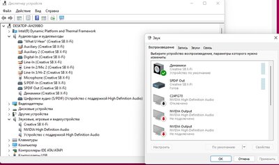

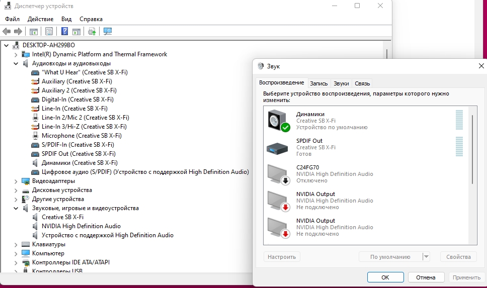

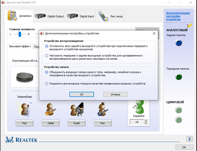

ПРОШУ Помогите.
Установил вин 10. Сборка Xeon 2678v3 и мать хуанан 99TF.
Всё работает норм, но нет звука! Совсем. Не видит динамики и наушники.
Подключено 2 монитора по HDMI каналу. Возможно идет на них звук, но там нет динамиков.
В диспетчере звука отображается только "digital audio s/pdif". Динамики не видит.
Что нужно сделать, чтобы звук пошел на динамики/наушники через дже 3.5?
Какие драйвера надо устанавливать? Ставил Реалтек 2.81 не помогло.
Может в биосе что-то надо активировать? Видел, что передняя панель у некоторых не работает, но у меня обе панели не работают.
Звук есть, но его не слышно. Слышны потрескивания только иногда.
Screenshot_2.png [ 139.23 КБ | Просмотров: 1917 ]
Screenshot_1.png [ 37.95 КБ | Просмотров: 1926 ]
Нужно скачать последние дрова с сайта Реалтек для вашего кодека( последние сейчас вроде 2.82b, давно не проверял) и установить их. Тогда у вас в диспетчере устройств появится звуковое устройство реалтек и будет звук. Еще проверьте в биосе, что бы были включены azalea устройства.
ну так то смотреть надо тут что и как и переназначать на соответствуюшее. дрова же могёшь попробовать такие https://github.com/AlanFinotty/AAFDCHDriverMod/releases
Илья123412.jpg [ 209.7 КБ | Просмотров: 1923 ]

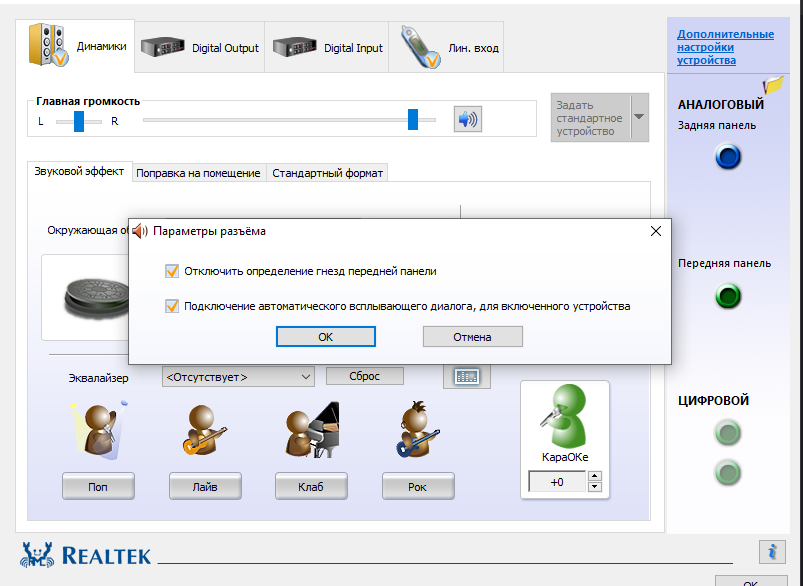

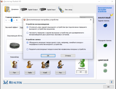

Регистрация: 14.10.2021
У меня только такие стоят дрова. А других нет. Я установил Реалтек 2.81 и обновил через драйвер буст. Не помогло.
У вас на фото есть 3й вид дров.
Я отключил лишние 2 штуки у себя, но 3и не появились. Какой чип стоит на Хуанан х99ТФ? Реалтек?
Я скачал уже реалтек, но не помогло, поэтому я хз что еще можно скачать.
Как только я включаю Реалтек, у меня появляются помехи сильные в наушниках. Будто их не вставили, а чуть чуть прислонили. Музыки нет.
Screenshot_3.png [ 3.5 КБ | Просмотров: 1912 ]
естественно, cоотв если ты его отключаешь то и звука не жди, отключать можешь ток входы&выходы лишние в панели звук(особенно в записи). дрова я те сказал какие пробовать, короче эксперименти всяко-разно.
azalea...
Что это такое, не знаю даже о чем речь?
Может в биосе надо звук включить как то? я все пролазил, не нашел. У меня в Реалтек драйвере не отображаются панели. Ни задняя, ни передняя. Это очень странно.
Реалтек установил 2.81 и обновил через драйвер буст. Не помогло.
Не отображается даже задняя панель. Будто ее совсем нет.
Я отключал и включал, разница только в том что появляются помехи.
Так же подключена передняя панель, в ней такие же помехи.
Я поставил драйвера по ссылке, которую дали. Не помогли.

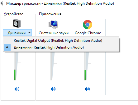

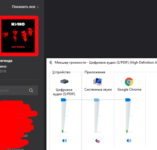

потому как у тя на картинке запрещено устройство Realtek HDA
еслиб он у тя был не включен то и реалтека бы ты не увидел в диспетчере устройств

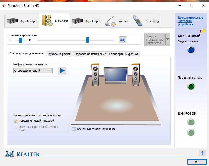

Сейчас всё включил и настроил, звука совсем нет. Хотя отображаются динамики.
Через тимвивер подключился (удаленное управление) Звук есть, а на динамики звук не идет.
Может быть проблема из-за анлока турбо буста и прошивки Биоса? Или вряд ли из-за этого звук мог исчезнуть?
Screenshot_7.png [ 132.36 КБ | Просмотров: 1899 ]
Screenshot_6.png [ 17.01 КБ | Просмотров: 1899 ]
Screenshot_5.png [ 128.32 КБ | Просмотров: 1899 ]
Screenshot_4.png [ 3.46 КБ | Просмотров: 1899 ]
