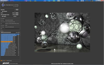

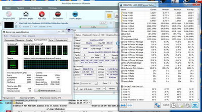

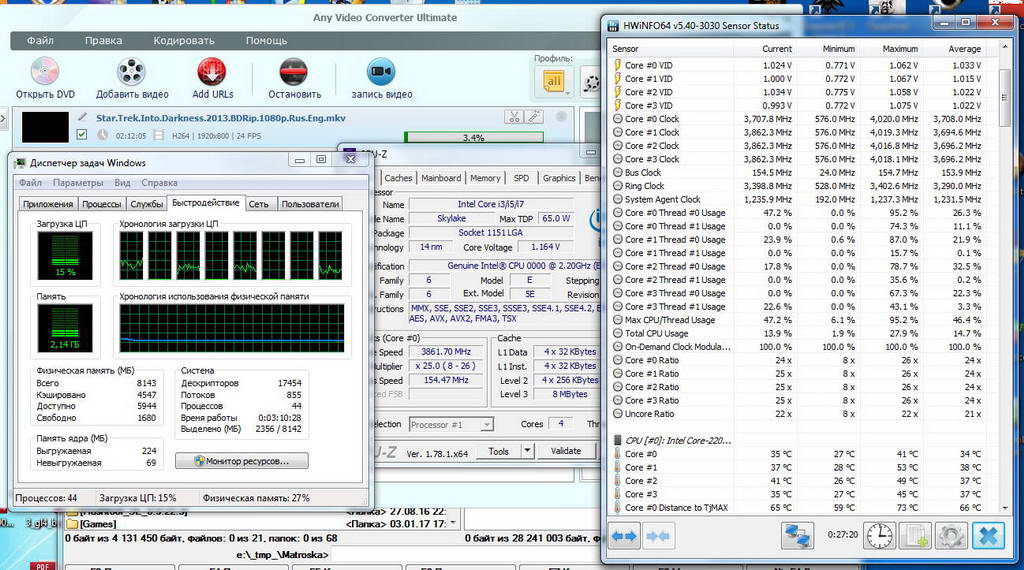

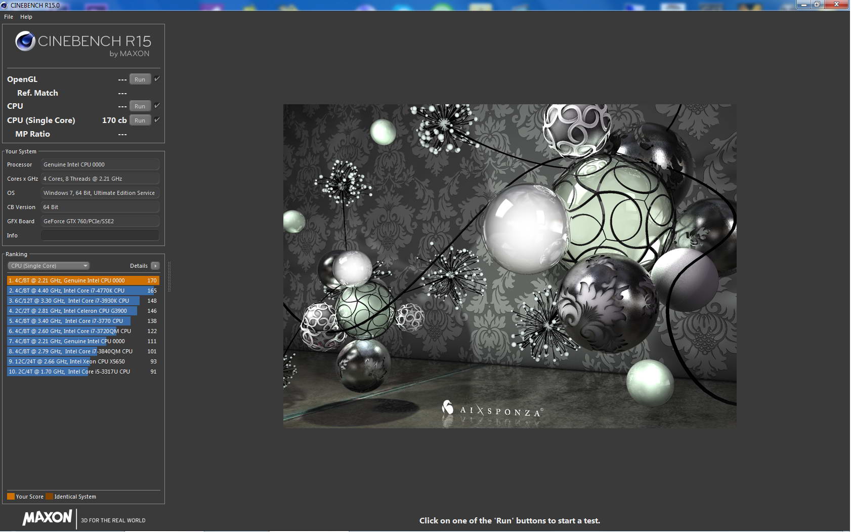

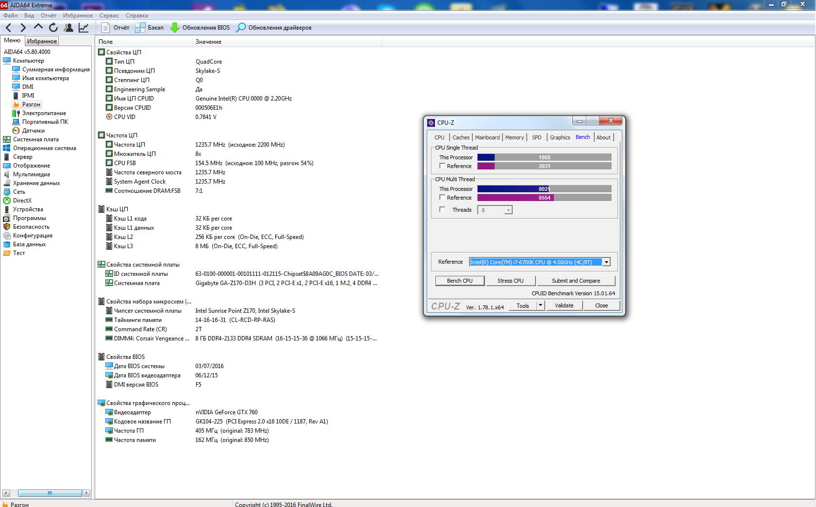

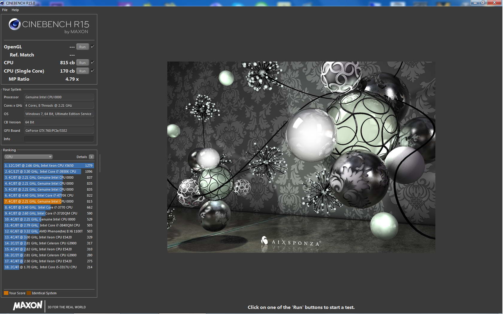

Мне удалось запустить на материнской плате Gigabyte GA-Z170-D3H инженерник i7-6400 на рабочих частотах оригинального процессора i7-6700 без индекса К с сохранением рабочих режимов и интеловских технологий. Путем несложных настроек инженерник превращается в полноценный серийный процессор.
Файл конфигурации биос для версии F5 выложенной выше:
i7-6700.zip [1.39 КБ]
Если при первом запуске системы возникнут проблемы, нужно снизить выставленную частоту BCLK до 140, не трогая других параметров. Затем сохранив настройки, перегрузить систему и сразу же зайти в биос. Повысить BCLK до 145 и снова повторить перезагрузку и таким образом, прибавляя каждый раз 5 Мгц довести частоту до 154.55. Выше этого значения ставить частоту не рекомендую, так как может потребоваться добавление напряжения смещения Vcore. Если будут проблемы со стабильностью можно прибавить напряжение смещения VCore c 150 mV до 160-170 mV. А можно оставить так.
Добавлено спустя 7 минут 58 секунд:
Я практически уверен, что на этих настройках на данной материнской плате заработает любой камень, так как по большому счету параметры разгона процессоров у разных людей более менее одинаковые. Почти у всех процессор легко разгоняется до планки 3800 Мгц при напряжении 1.2 В, при разгоне выше этой частоты напряжения уже будут расти экспоненциально. Это легко предсказать, так как потомок инженерника QHQG процессор i7-6700 работает на частоте 3.4Ггц. Не зря же инженеры Intel выбрали именно эти частоты.
Добавлено спустя 20 минут 56 секунд:
Скрины для сравнения:
cinebanch_i7_6700.jpg [ 163.83 КБ | Просмотров: 3821 ]
cinebanch_i7_6700_multi.jpg [ 180.19 КБ | Просмотров: 3821 ]
CPU-Z_i7_6700.jpg [ 156.9 КБ | Просмотров: 3821 ]
TurboBoost в действии.jpg [ 130.08 КБ | Просмотров: 3765 ]
