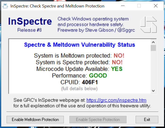

Приветствую. Обновилась винда до 1903, слетел разгон, снова. Пробовал ставить биос 1903, мод 9001 - не помогает. Так же менять mcupdate_GenuineIntel.dll, так винда вообще не грузится, со старыми версиями не работает, пришлось восстанавливать. Смотрю тут затишье, у вас всё норм что ли? Подскажите тогда как победить сие?

Менять не надо надо просто удалить mcupdate_GenuineIntel.dll через Live CD-DVD или Unlocker, а потом отключить в InSpectre Meltdown и перезагрузить комп.
1.PNG [ 112.49 КБ | Просмотров: 2345 ]
можно поподробнее с прогами и действиями?
Программа Unlocker удаляет не удаляемые файлы в Windows, в Live CD-DVD надо создать загрузочными например WinPE 10-8 Sergei Strelec или через загрузочную флэшку если нет привода CD-DVD. Там можно удалять всё что угодно. Ну и дальше по порядку что говорил выше.
Регистрация: 18.11.2003
Kolizeum оооо, спасибо тебе огромное, помогло, разгон спасён!!! который час пляшу, а просто его удалить не догадался....
