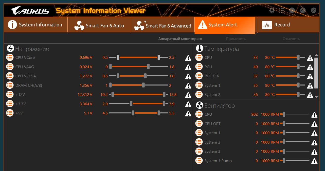

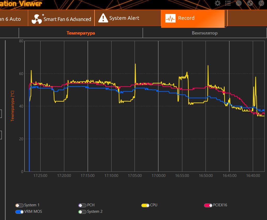

Регистрация: 24.04.2008
упс хочю спросить ктонибудь эти ползунки как на скрине двигал? реально может 2вольта на процесор подать (хочю уменьшыть)
в танки 50мин погонял температуры ок
wot.JPG [ 87.71 КБ | Просмотров: 3032 ]
овер.JPG [ 115.59 КБ | Просмотров: 3060 ]
