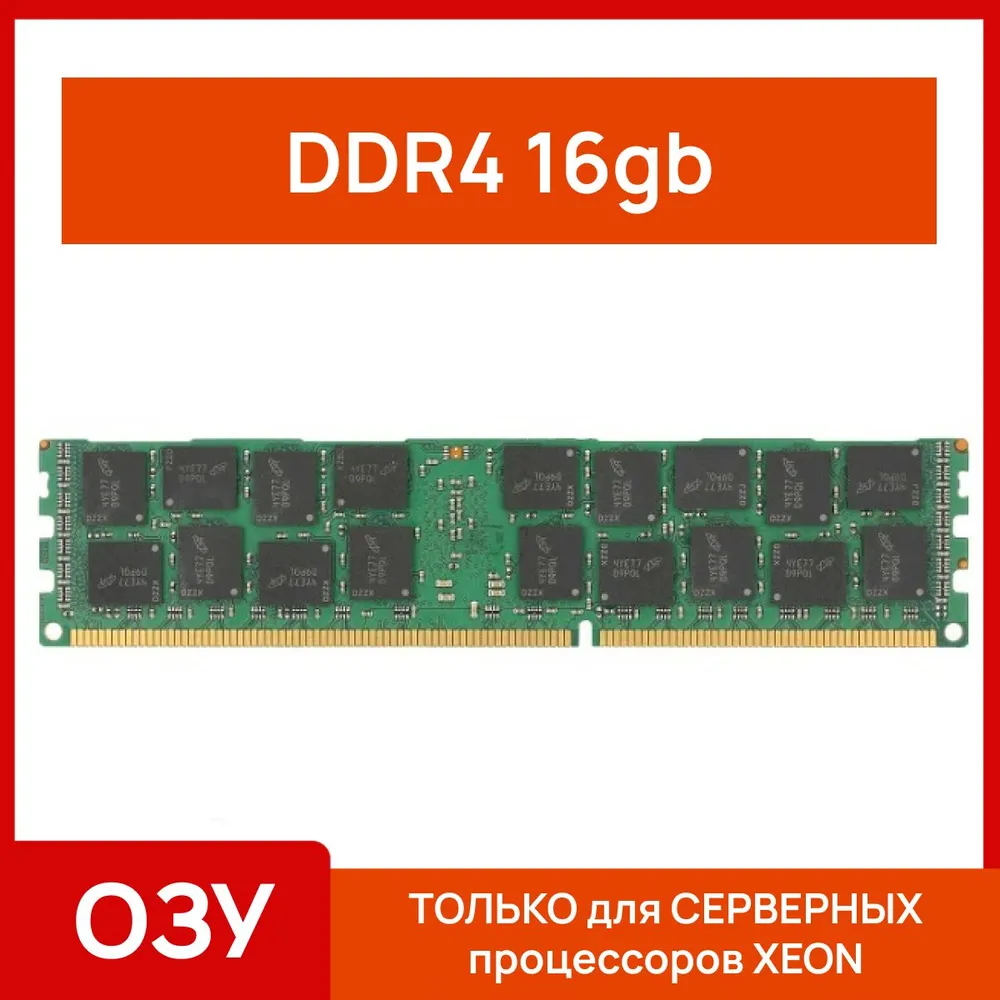

Регистрация: 28.08.2014
Пробовал с другой памятью, типа такой
Так же пробовал менять батарейку, на новую
Ничего не помогло
6471188876.jpg [ 326.78 КБ | Просмотров: 1579 ]

по моим ощущением дело в памяти - у меня взлетело с 3 раза взлетело на этой https://aliexpress.ru/item/100500666451 ... 7960681031 ddr4 2400
я пробовал на разной памяти и на 1rx4 (о которой изначально написал) и 2rx4 (не как по ссылке, но в сущности та же, только не на 2400, а на 2133) - нефига!
все эти 1rx4, 2rx4 и т.д. это ранг памяти
