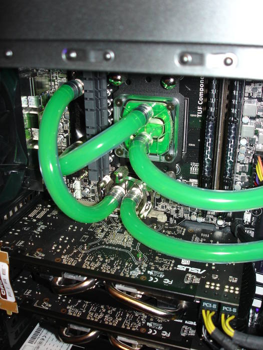

polyetilena писал(а):
Всем привет. Хотела оставить сообщение конкретно в форуме по работе с водяным охлаждением, но там не нашла темы с данной материнкой, поэтому решила спросить здесь. Конкретно про эту мать не нагуглила ничего..
В общем, кто ставил на эту мат.плату водянку, что ставили? Как результаты?
Пришлось ставить охлад на VReg:
Koolance MVR-100 Water Block (Motherboard VReg),
Koolance MVR Heat Transfer Plate, 140mm.
Нюансы: необходимо на подошве просверлить два новых крепежных отверстия, D 4мм, используя в качестве шаблона стоковую нижнюю пластину. Прилагаемая термопрокладка - барахло, даже дополнительно заказанная Phobya Thermal Pad XT 7W/mk 1mm (120x20mm) оказалась хуже, чем используемая ASUS. Поэтому термоинтерфейс использовал от стокового охлада, а также стоковая нижняя пластина и родной крепеж.
Охлад на NB:
Koolance CHC-122 Water Block (Motherboard Chipset) с прижимом спицей.
Нюансы: прилагаемые пластиковые шайбы слабые, легко деформируются, при затягивании головка винта пролетает, поэтому между ними и винтом ставил мет.шайбы такого же размера.
Для устойчивости вокруг чипа укладывал в виде рамки полоски Phobya Thermal Pad XT 7W/mk 1mm х 1мм, на чип - термопаста.
Результат: темп. VRM1, VRM2 в нагрузке такая же как CPU (max 60-65C в тестах), в простое - выше комнатой на 5С. Нагрев NB в нагрузке и при 3000МГц - практически нет.

OldBrave, можно фото увидеть?
Регистрация: 27.05.2012
Откуда: Н.Новгород
Фото: 25
К сожалению фото пока нет, но хочется выставить фото СВО в корпусе Thermaltake Chasar MK-I.
Очень похоже на ранее показанный вариант:
http://forums.overclockers.ru/viewtopic.php?f=1&t=413030&start=2720
только там, по-видимому, на VReg стоит не Koolance.
Да,я тоже хочу глянуть на красоту 8-)
он, но в паре с родным, то есть с верхней частью родного радиатора, они разделяются
http://images.vfl.ru/ii/1384111568/152a5758/3493328.jpg
http://cdn.overclock.net/4/4f/900x900px-LL-4f983bb4_DSC00036.jpeg
