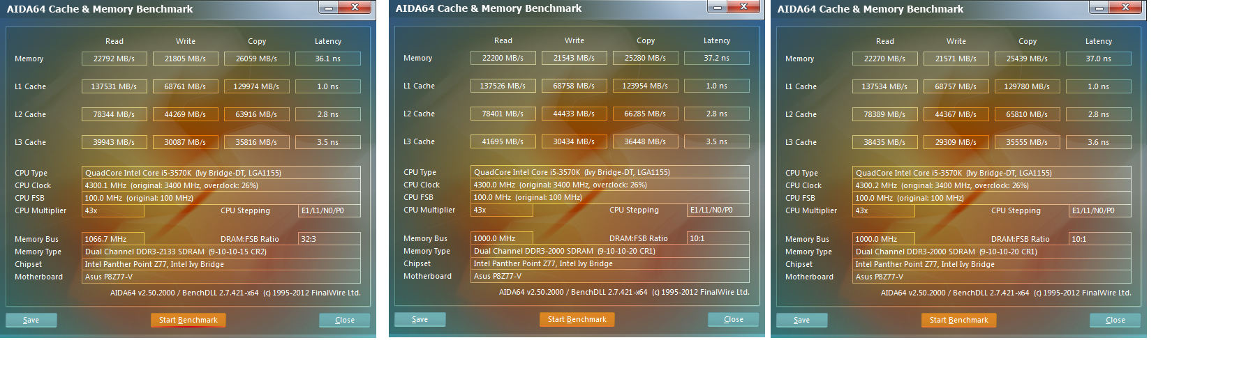

Последний вопрос. Не конфликтует ли сабж, ASUS P8Z77-V, с простенькой памятью от Samsung? Если быть точнее, то интересует нет ли проблем с памятью такой модели : DDR3 SDRAM SEC "M378B5273DH0-CH9" (PC10600, 1333МГц, CL9), original?
вам сюда :
@2400 Статистика разгона памяти DDR3. Обсуждение результатов. Советы. #9829336
2х4 M378B5273DH0-CH9 + P8Z77-V
и разница "V" от Deluxe и от красных ROG листать 10-5 страниц назад.
4x4 @2133Mhz уверенно сделает. тайминги отыскать в ветке по ссылке выше или на картинках ниже.
или @2000 M378B5273DH0-CH9 + P8Z77-V:
http://s2.hostingkartinok.com/uploads/images/2012/06/873aaf2b58ca6ae0d0c11f0c3ad82c2f.png
http://forums.overclockers.ru/viewtopic.php?p=9780435#p9780435
на скринах это ваш самсунг 4х4 стоит на 3570к на Z77-V
