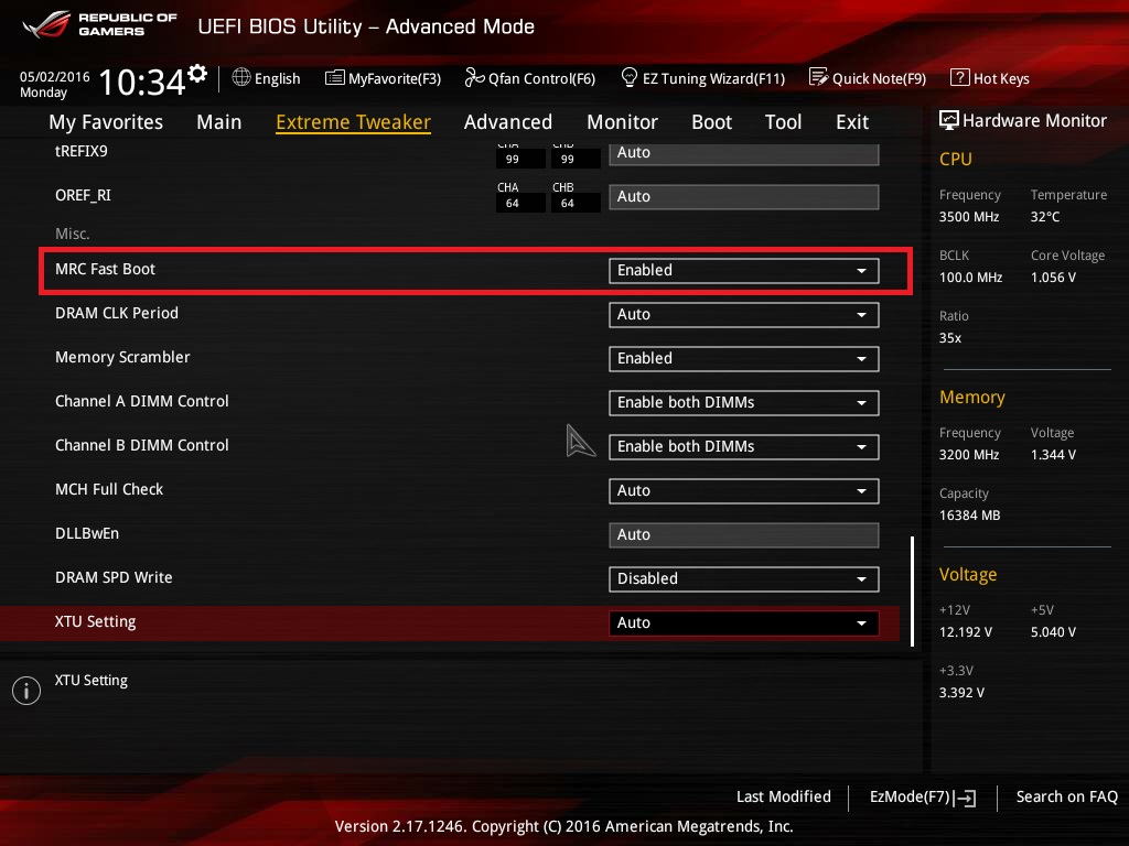

Насчёт быстрой загрузки биоса и виндовс. В общем нужно сделать несколько манипуляций в биосе, а именно:
#77 #77 #77

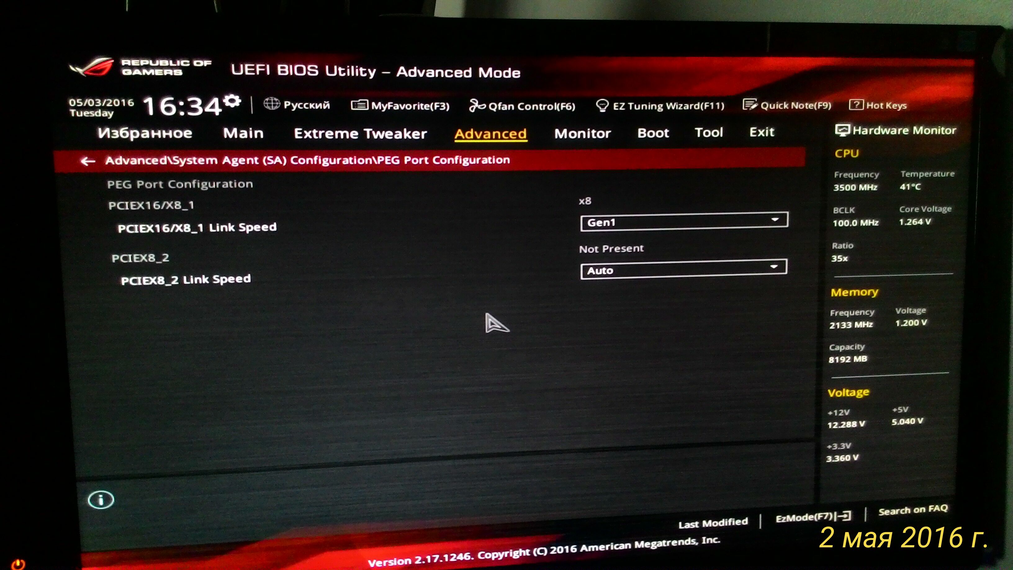

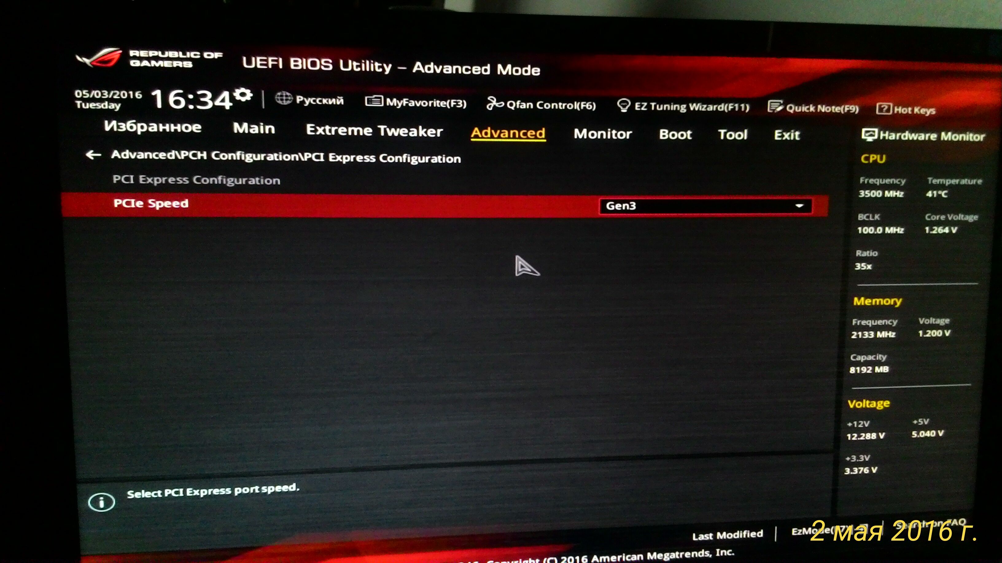

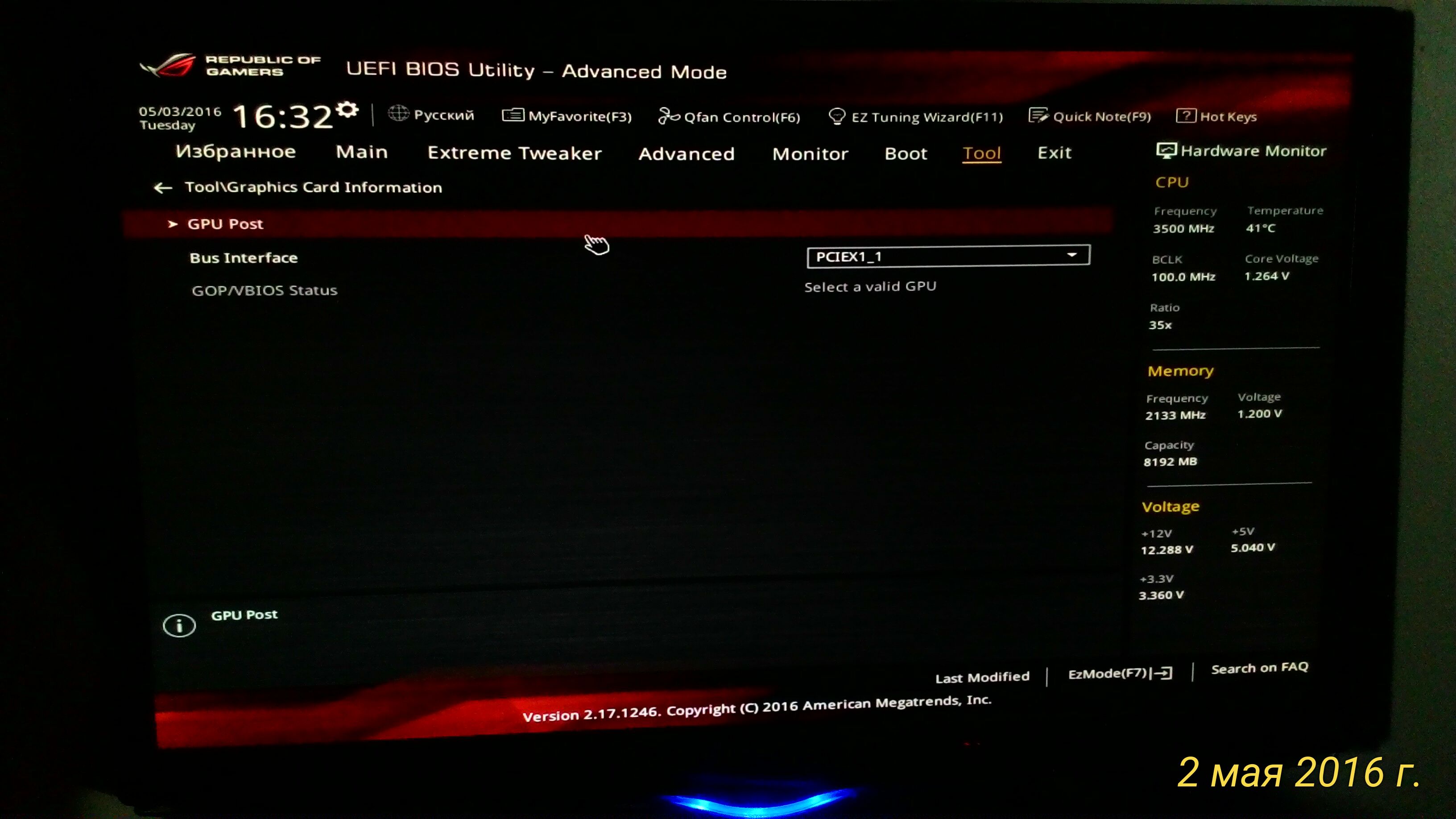

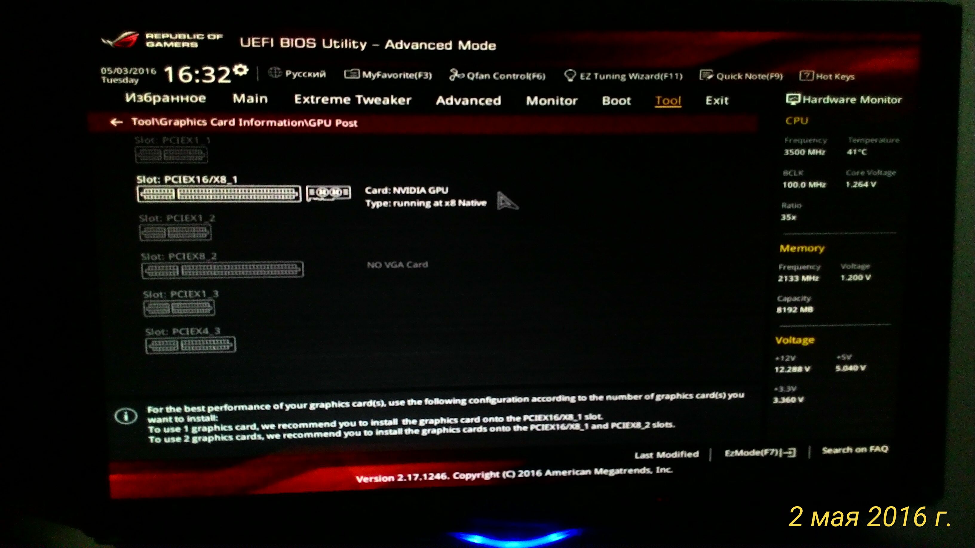

обновил биос, проверил сокет -норм. Может это в биос надо переключить шину? только не нашел как.
вот что у меня в биос:
подскажите что делать - идти сдавать обратно? или просто у меня руки кривые?
Комментарий к файлу: может тут скорость задается?
P_20160502_163453_1_p.jpg [ 629.18 КБ | Просмотров: 3786 ]
Комментарий к файлу: Почему этот итерфейс???
P_20160502_163425_1_p.jpg [ 631.51 КБ | Просмотров: 3786 ]
Комментарий к файлу: подключилась как х8
P_20160502_163302_1_NT_p.jpg [ 353.21 КБ | Просмотров: 3787 ]
P_20160502_163254_1_NT_p.jpg [ 419.73 КБ | Просмотров: 3787 ]
ASUS MAXIMUS VIII HERO, INTEL Core i5 6600K, CORSAIR Value Select CMV8GX4M1A2133C15 DDR4 — 8Гб 2133, PALIT GeForce GTX 770 JETSTREAM (2048MB GDDR5)

white_leo У вас на втором скриншоте PCIEX 16/8x_1 link speed установлено gen1, поставте либо в auto либо gen3 и скорее всего заработает 16x
Регистрация: 27.04.2016
пробовал, я так понял, что это параметр должен отвечать за режим шины- V1.1,2.0, 3.0, а вот что именно за количество линий (х16, х8) отвечает никак не найду. Возможно в биосе есть настройки энергосбережения, и он может отключать х16. если кто-то может посмотрите что у вас стоит. плате 4 дня, не мог там чипсет сгореть.
peregib писал(а):
а во втором то точно ничего не стоит ?
ничего нет... пробовал во второй слот переставить - показывает что тоже в режиме х8 работает

Регистрация: 21.10.2009
ну во втором то так и должно быть
