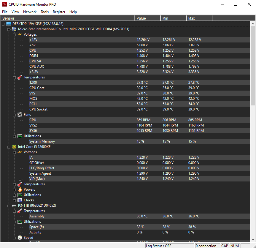

Выставил 1.250, плата докинула ещё сверху, получается уже 1.280 нормально или ещё понизить т.к плата докидывает 30 сверху?
Добавлено спустя 1 час 2 минуты 23 секунды:
В общем поигрался с SA и в итоге 1.250 у меня сыпит ошибками TM5 на 6 тесте при трёх минутах, поднял до 1.260 и ошибки пропали, но через HWInfo64 показано что вольтаж идёт на SA 1.290, я не знаю может я что-то не правильно делаю т.к плата всё равно докидывает своё сверху.
11.png [ 57.7 КБ | Просмотров: 958 ]

Дак у вас и показывает CPU SA 1.25, все верно.
1.3 впринципе должно хватит на вашу частоту

Ну я оставил 1.260, пока не трогаю, вроде проблем не имею, как появятся ещё докину, а так.
