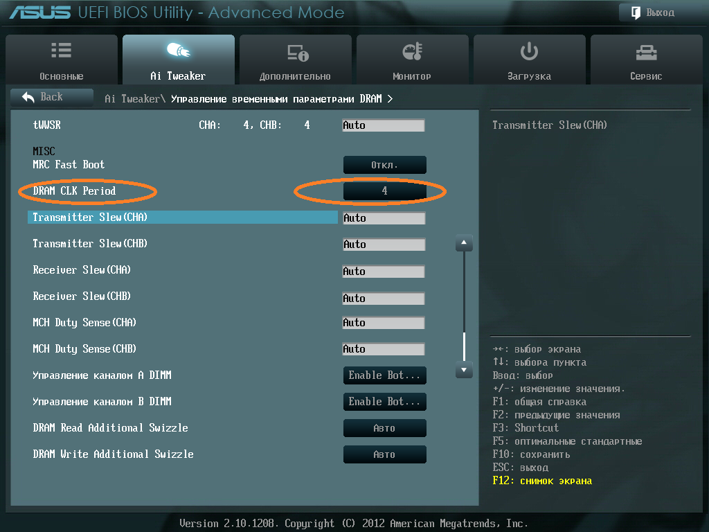

...вот этот параметр мобо ставит по умолчанию на 5, но он стартует иногда на 1, иногда 3 как совпадёт с таймингами вобщем...
и вопрос в студию :
- догадайтесь по названию, чего он значит.
определяет задержку контроллера памяти
я бы на вашем месте обратил внимания на DRAM Read and Write Additional Swizzle а не на DRAM CLK Period. то что оно сейчас всё скачет как ему хочется и нет стабильности может быть виной биос 1206 потому что ну совсем отвратительно работает если частота памяти выше 2400
Регистрация: 27.08.2009
Откуда: Санкт-Петербург
Leo_99 Поковырял DRAM CLK Period. ПК завелся только при 9 :?:
услышал звон да не понял где он :-) суда по вашему профилю у вас частота 2133 на ней не требуется вмешательство в работу всех опций в разделе таймингов кроме первичных. проблемы только если частота выше 2400 вот тогда уже должна голова болеть. и то судя по зарубежным форумам далеко не для каждой памяти геморрой.
А может там 10 было,а теперь 9 :D
я пробовал раньше, вот скрин, на еденицах1 стартует, мерял разницу скорости на еденицах1 против Авто,
профита никакого... влияние на улучшение стабильности не нашел изменения
http://s2.hostingkartinok.com/uploads/images/2012/07/57a9c019d83eb146bf2a57e0658e82e5.png
