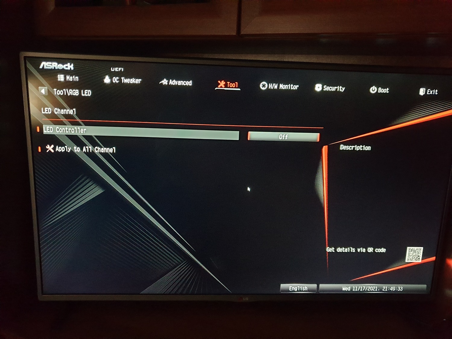

Регистрация: 21.05.2008
Господа, кто-нибудь пользуется утилитой Asrock Polychrome RGB? У вас она корректно работает? У меня бывает что сбрасываются настройки цветности кулера цпу и памяти, после холодного старта. А иногда не сбрасываются :roll: Пробовал разные версии, та же шляпа. Подключен вентиль вроде тоже верно, нипанятна...

Kuwabara
Пользуюсь. В основном всё нормально (редко бывает виснет она при старте, раз в пару месяцев или реже).
Винда какая? Установлены Visual C++, NET Framework?
Ага! Значит тоже глючит! Винда десятка, всё установлено разумеется. Я вот думаю, может с UEFI у неё конфликт? Там вроде тоже были настройки какие-то..
Регистрация: 02.01.2006
Откуда: Клайпеда, Литва
Фото: 5
Я там ставлю на отключено (если что-то другое то вроде глючило). По пробуй в UEFI выключить, вроде должно помочь.
Да я бы не сказал, что прям глючит (очень редко виснет прога, я её останавливаю и запускаю снова).
Я хз как ты её в биосе отключаешь, у меня её выключить нельзя. Но есть нашёл другой способ. В папке с утилитой есть батник, который обнуляет Flash rom чип. Запустил, и пока полёт нормальный :-)
Фото: 5
В BIOSе закладка Tool, в ней RGB Led и там выбрать OFF
20211117_214932.jpg [ 527.33 КБ | Просмотров: 993 ]
Darius13
А, ну да. Мне почему-то казалась что опции OFF там небыло.
В любом случае после промывки мозгов контроллеру, всё устаканилось :beer:
Фото: 5
Kuwabara
Рад, что решилась проблема. :beer:

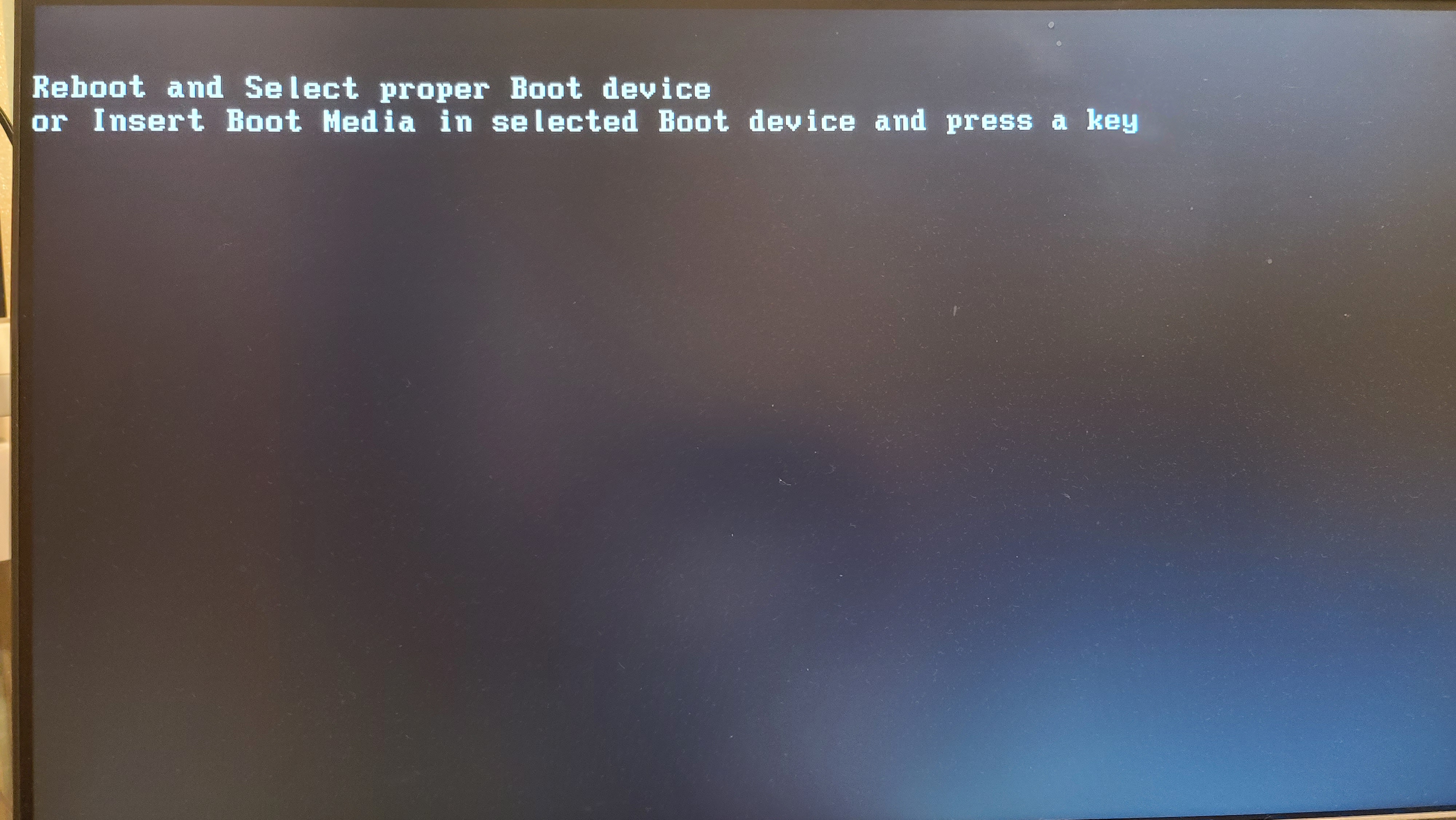

Доброй ночи. asrock x570 phantom gaming-itx/tb3 не загружается. С флешки не хочет. Горит asrock на экране и всё. Что посоветуете?
Фото: 5
d1e
БИОС сбрасывал?
Флешка правильно записана?
Регистрация: 08.12.2013
Откуда: Краснодар
Darius13 Да, сбрасывал биос. Не видел через родной hdmi. Потом карту подрубил и вот до сих пор колупаюсь. Обновил биос только что и тоже самое. Не хочет с флешки винду ставить. Вот такая горит надпись.
20211122_013349.jpg [ 3.2 МБ | Просмотров: 820 ]

d1e
Ну так в БИОСе указать с чего грузиться и флешку перезаписать.
Чем флешку записывал?

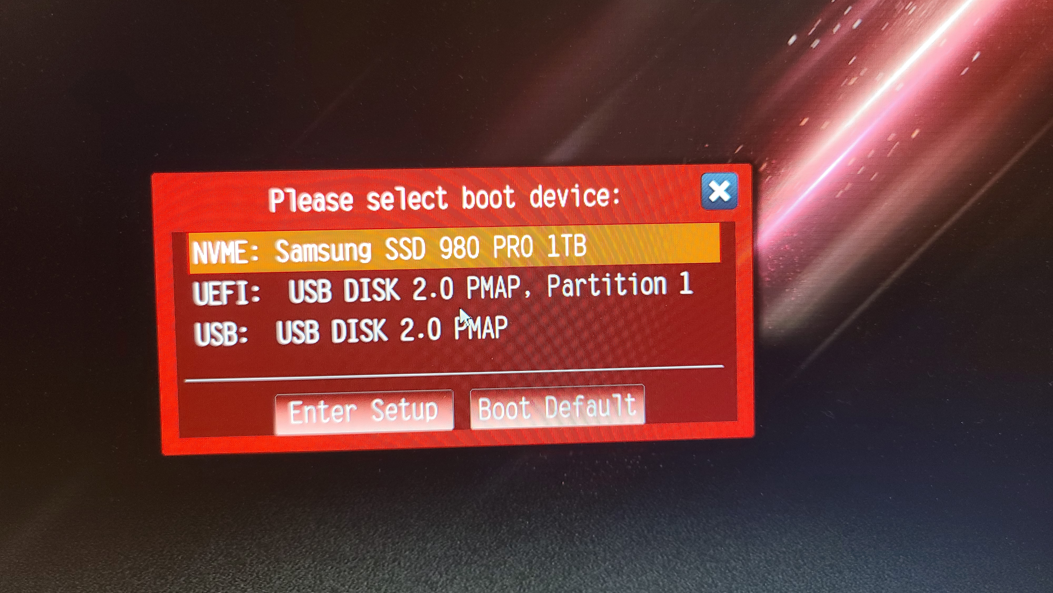

Откуда: Краснодар
Вылазит то, что на фото
Nvme пустой
Uefi нажимаю возвращает сюда же
USB нажимаю вылазит то, что на фото с предыдущего поста.
20211122_014324.jpg [ 3.18 МБ | Просмотров: 819 ]
Флешку писал с 10 винды. Скачал Windows 10 с сайта мелклсофо.
Добавлено спустя 1 минуту 28 секунд:
Как правильно записать флешку? Уже на 2 системы с неё винду ставил.
Фото: 5
ИСО образ или Медиакреашен тул?
Откуда: Краснодар
Darius13 писал(а):
ИСО образ
Не ту флешку тыкал😜. Но до прошивки биоса она точно не работала. Спасибо, вроде устанавливается.
