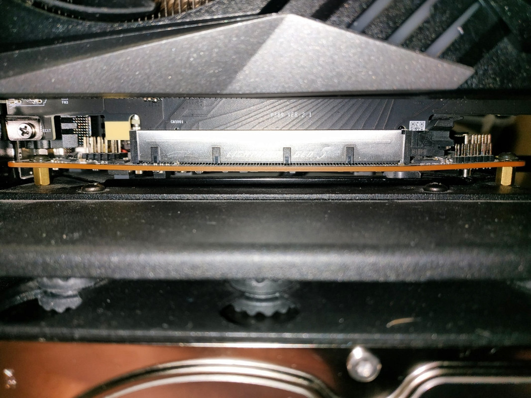

Материнка в корпусе расположена в лежачем положении, видеокарта подключена в соответствующий слот без применения разера. https://i.postimg.cc/q7C43Z63/1687350068787.jpg
Видеокарта на фото в этот момент задней планкой прикручена к корпусу? Одной шайбы мало просто, надо 2-3. Разрезать шайбу на части и полоски по краю проложить
где красные прямоугольники
Да, планка видеокарты прикручена. Некоторые советуют под видеокарту подставку снизу поставить по типу
Как думаете для этого подойдет, если как раз вырезать и проложить по отмеченному
Думаю подойдет, чтобы усилие с платы передать на рамку жесткости. Не думал что у ITX могут быть такие проблемы. А они видимо из-за того что там уже край текстолита и жесткости недостаточно в районе PCIEx16 в отличие от более больших формфакторов. Но рамку жесткости зачем-то сделали на расстоянии без ребер жесткости, которые бы передавали усилие на нее с текстолита, что максимально странно. Вот и провисает, а мы пытаемся эти ребра жесткости приколхозить. Резинка в корпусе была совсем не зря.

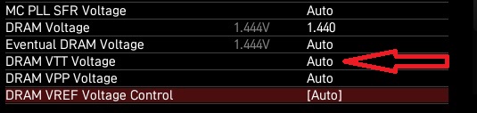

Как выяснилось на моей плате MSI MAG B660M MORTAR MAX WIFI DDR4 не выставлялось правильно напряжение DRAM VTT Voltage при АВТО
DRAM VTT – это считывающее и согласующее напряжение на линиях шины. Он должен быть равен половине Vdimm, что обеспечивает настройка AUTO.
Поэтому максимум по памяти, что смог добиться 3500. Сейчас я выставил его руками на 0,8в для проверки и 2 запуска ТМ5 Экстрим на частоте памяти в 3600МГц прошли успешно.
Это уже второй прогон
Так что всем, у кого проблемы с памятью советую вручную выставить этот параметр = напряжению на модулях/2.
знач напруга на памяти стоит 1,6 - и ето для 3600 - не многовато-ли?
i5-12600K★FD CelsiusS36★MPG Z690 EDGE★32GbCrucialBallistix★iGameRTX3080UltraWOC★X-Fi ElitePro★FD EDISON M650W★FD Meshify2 ClearTG
Регистрация: 21.08.2021
Значит напруга на памяти 1,45в. Сейчас стоит правильно 0,73в - можно и больше, но смысла нет.
i7-13700KF, MSI MAG B660M MORTAR MAX DDR4, 2x32GB G.Skill Ripjaws V,
GALAX 3080Ti Metaltop, 2x SSD M.2 NVME 1Tb PCI-E 4.0 x4
Регистрация: 04.02.2011
Откуда: DPR
rvspost а чем вы ету напругу/показатель в винде мониторите?
в биосе ежели стоит авто - то вольтажа не видно...
напряжение.jpg [ 25.89 КБ | Просмотров: 787 ]
как определили что там - "не правильно" стоит?
В том то и дело, что не чем смотреть. А на автомате м.п. должна ее сама правильно ставить, поэтому никто с этим не заморачивается. MSI B450 Mortar на AM4 у меня без проблем правильно ставила
это другая AM4 MSI для примера, MEM VTT = VDIMM/2
Я только потом вспомнил, как правильно должно ставится по райзену. А сначала тыкнул практически наугад.
Было 3600 DRAM VTT Voltage на АВТО (в описании, типа по умолчанию 0,6в - ну да для стандартной памяти по jedec на 1,2в) - Даже винду не могу загрузить - синька, максимум что оказалось стабильно 3500... Зашел на днях в BIOS и просто решил поставить это напряжение, чуть выше стандарта для проверки (я совсем забыл, какое оно должно быть, потому что его никто не выставлял никогда) поставил 0,7в - обана винда загрузилась на 3600 и тест ТМ5 Экстрим пошел, но была одна ошибка, ну я зашел в BIOS и поставил сразу 0,8в - отправил на тест и спать. Ошибок нет. С утра тестовую игру поиграл - вылетов нет. Ну потом я вспомнил какое должно быть напряжение и тут написал (не из дома), а вечером уже все правильно выставил. Сейчас стоит 3630 146в/0,74в тест TM5 Экстрим пройден... вот так, а я всё КП у 12400 ругал.
